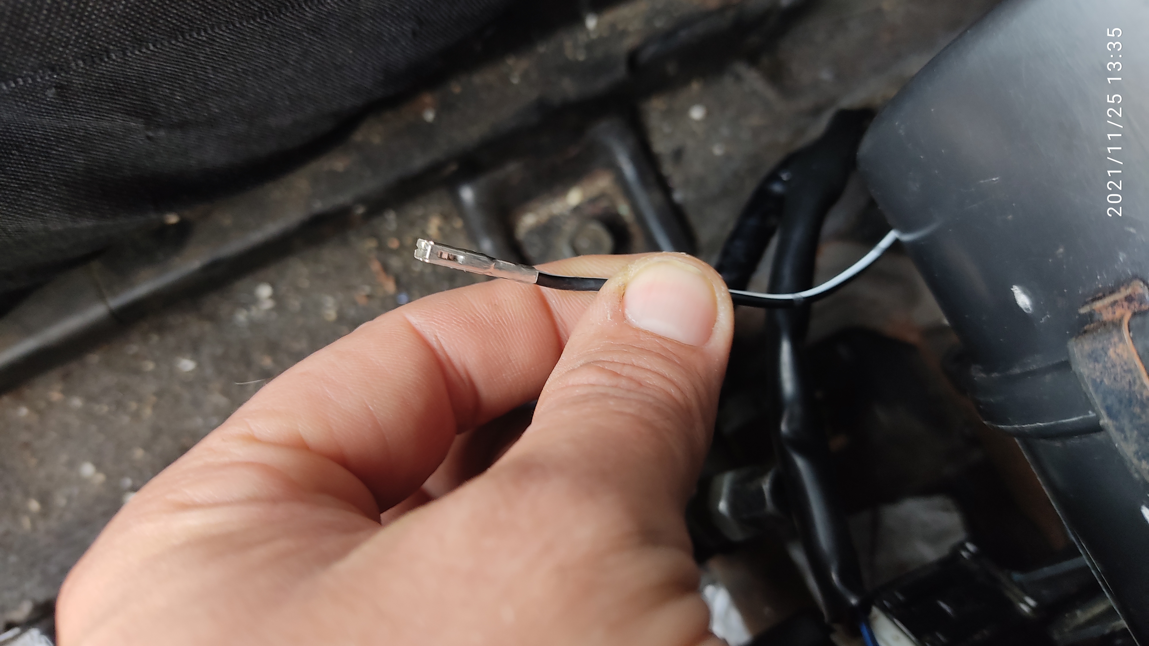

Плюс на вентилятор
Потерявшийся плюс.
Потерявшийся плюс.

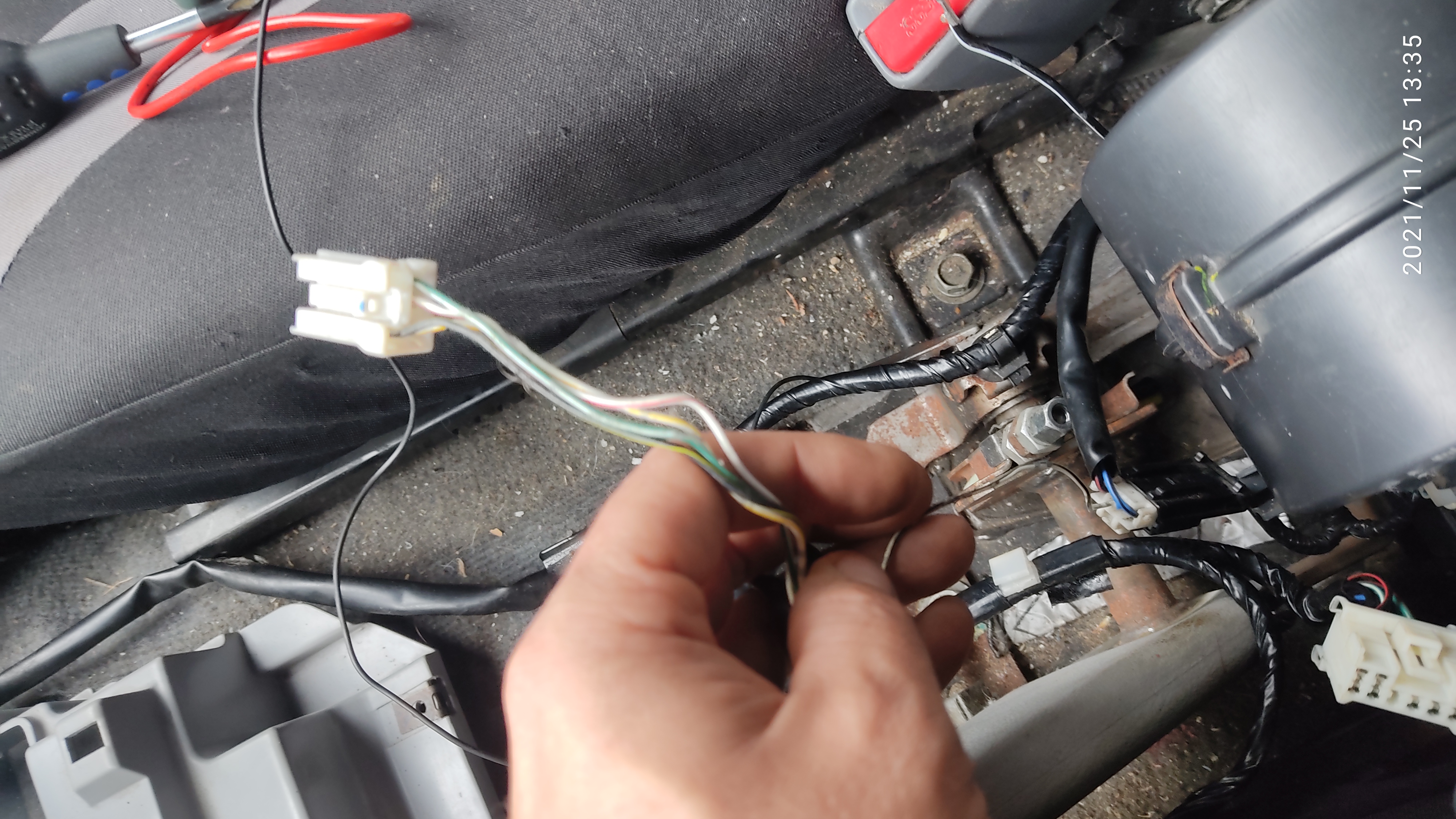

Смущает что провод в два раза тоньше чем родной. Все таки охота найти родной плюс.
Новый плюс.
Новый плюс.
