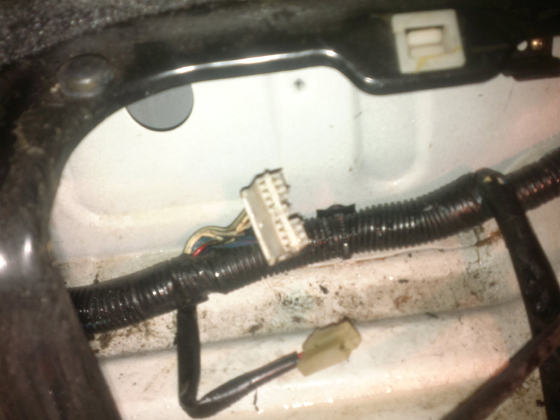

Вот фото (за качество извините, фото сделано телефоном в темноте) того разъема который стоит под задним правым сиденьем

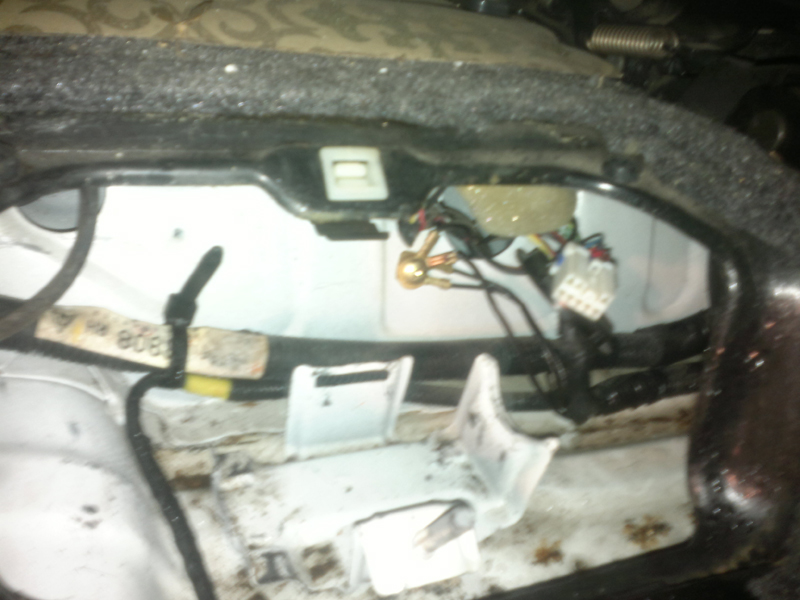

А этот разъем под задним левым
ВАААпрос: что из этого для блока управления блокировкой? или это не те разъемы?

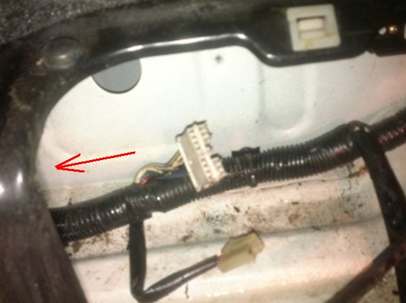

Под лючком в направлении стрелочки не заглядывали? Там свиду глухая стенка, но на самом деле она привинчина, и на ней с обратной стороны стоит блок управления блокировкой, соответственно там же и разъём. Но вот смущает маленький 2-х контакный разъёмчик, уж очень он походит на тот, что идёт к компрессору.

dvm99 писал(а):Под лючком в направлении стрелочки не заглядывали? Там свиду глухая стенка, но на самом деле она привинчина, и на ней с обратной стороны стоит блок управления блокировкой, соответственно там же и разъём. Но вот смущает маленький 2-х контакный разъёмчик, уж очень он походит на тот, что идёт к компрессору.
Дальше стенки не заглядывал. Думал она глухая. Спасибо Вам за информацию :*THANK*: . Завтра загляну и отпишусь.

за стенкой пусто (
