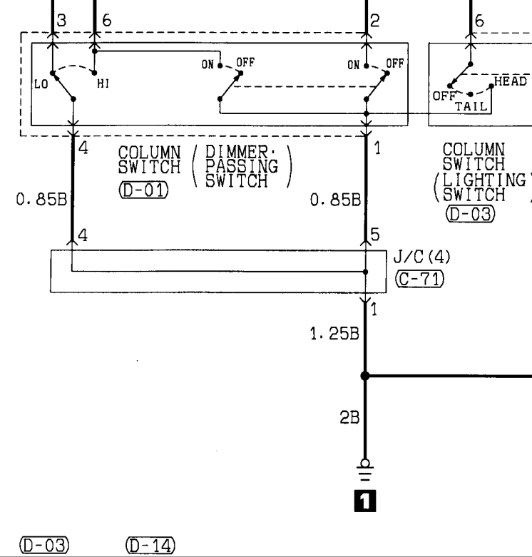

2. Ищем в схеме раздел Головной свет. В нем находим все точки массы, имеющие к нему отношение. Переписываем. В нашем случае это точка №1, она единственная.

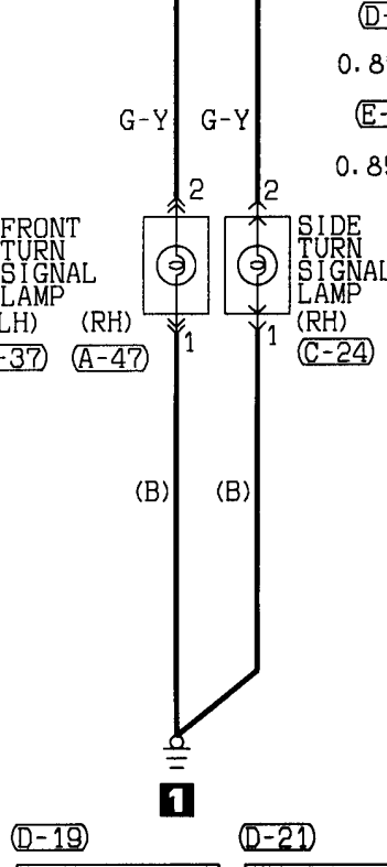

3. Ищем в схеме раздел Указатели поворотов. В нем находим все точки массы, имеющие к нему отношение. Переписываем.
4. Смотрим, какие точки имеют совпадение. В нашем случае это точка №1, она единственная. И, о чудо! Именно на нее подключен правый поворотник :*YAHOO*:

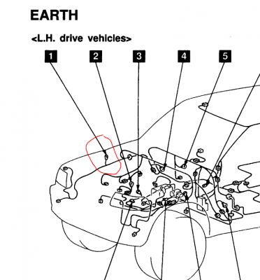

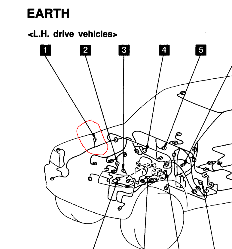

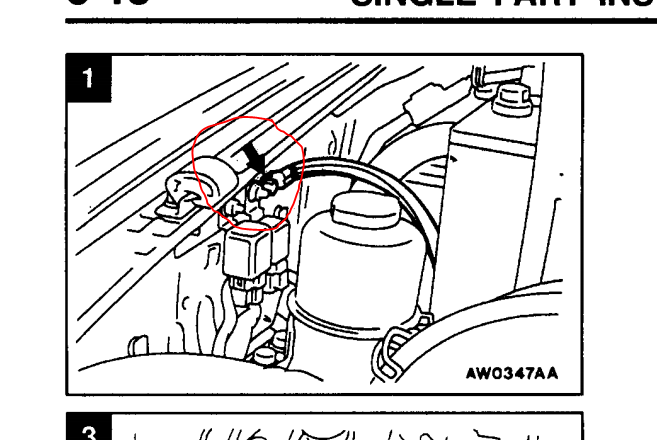

5. Идем в раздел Местоположение единичных узлов и деталей. Ищем точку массы №1.
6. Открываем капот, откручиваем в этой точке пучок от кузова. Чистим место соединения на кузове, клемму на пучке проводов и прикручиваем обратно.

1. Место контакта на кузове чистил?
2. В правильном месте чистил (на фото)?
3. На машине есть штатные дневные ходовые огни?
Последний раз редактировалось Captain Sergio 17 сен 2013, 11:39, всего редактировалось 1 раз.

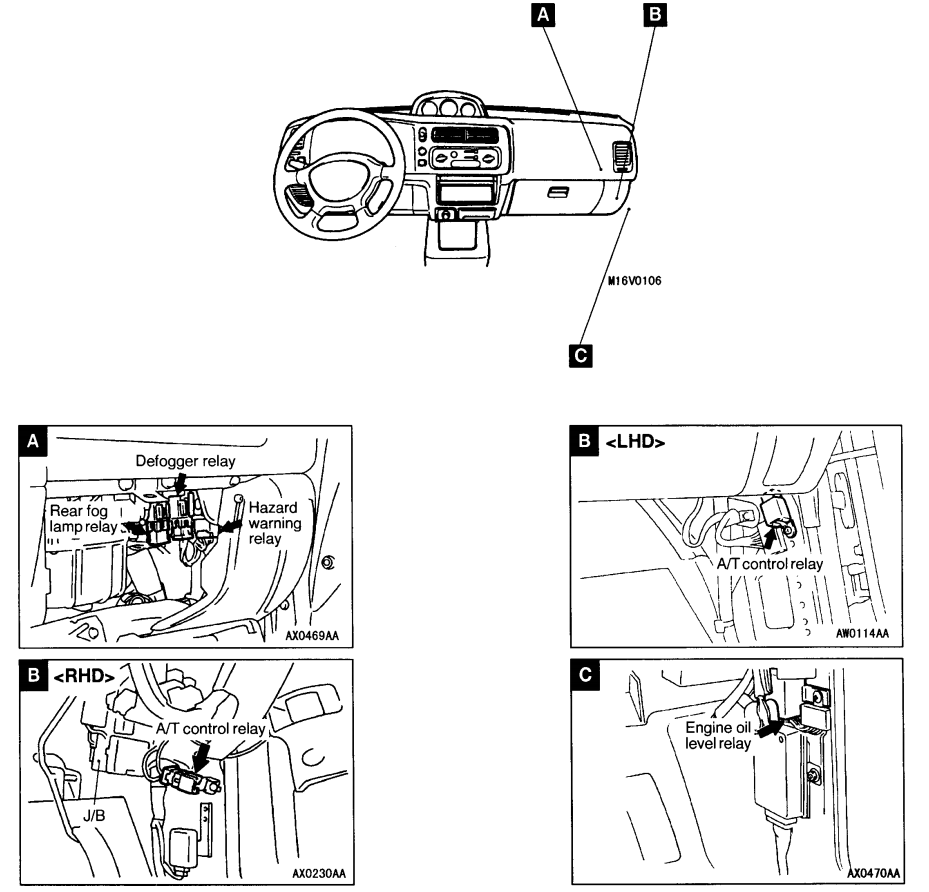

На схеме показать не могу. Нахотится справа от бардачка, за вырезом для динамика. Их там два одинаковых. Щёлкает ближнее к сидению.
Captain Sergio
Сообщения: 4557
Двигатель:: 4G18
Откуда: Ульяновск
Благодарил (а): 264 раза
Поблагодарили: 346 раз
Re: При включении правого поворота гаснет свет
Сообщение Captain Sergio »
Пальцем покажи, да? RHD не смотри - это правый руль.

На рисунке А похоже то. Там два реле заземлены на одном основании. Похоже на то, что на схеме указано центральной стрелкой. Плохо видно на схеме. Оно должно быть ближнее из двух.

Это реле аварийной сигнализации скорее всего. Схему посмотрю.
