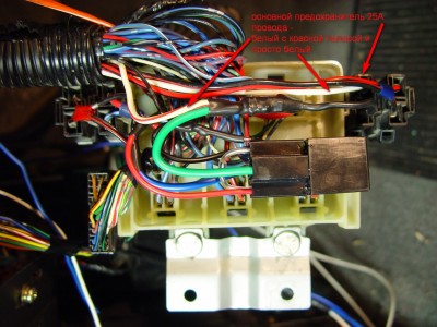

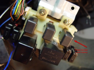

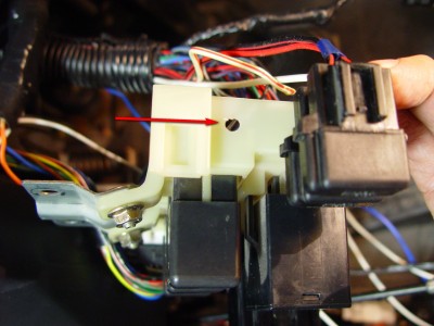

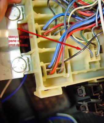

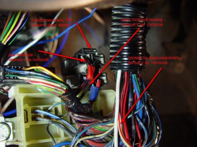

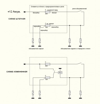

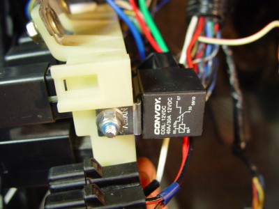

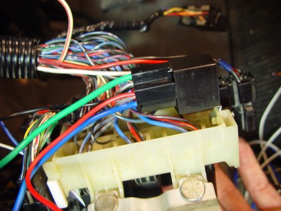

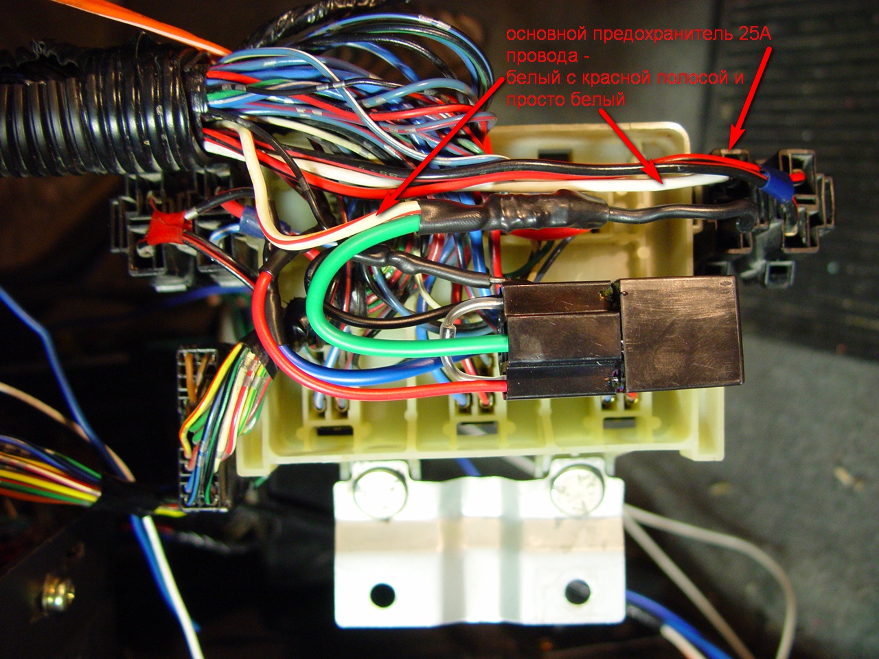

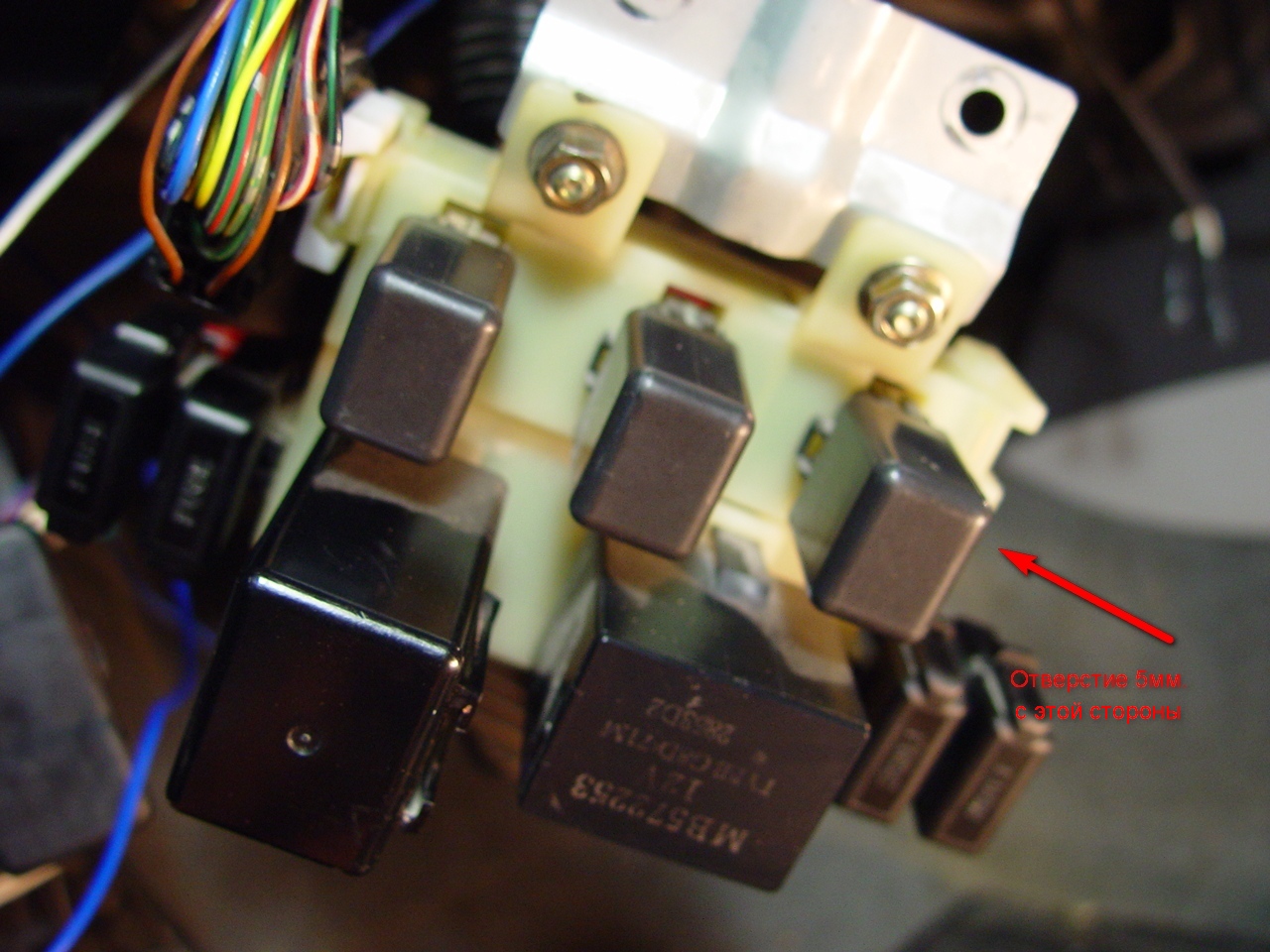

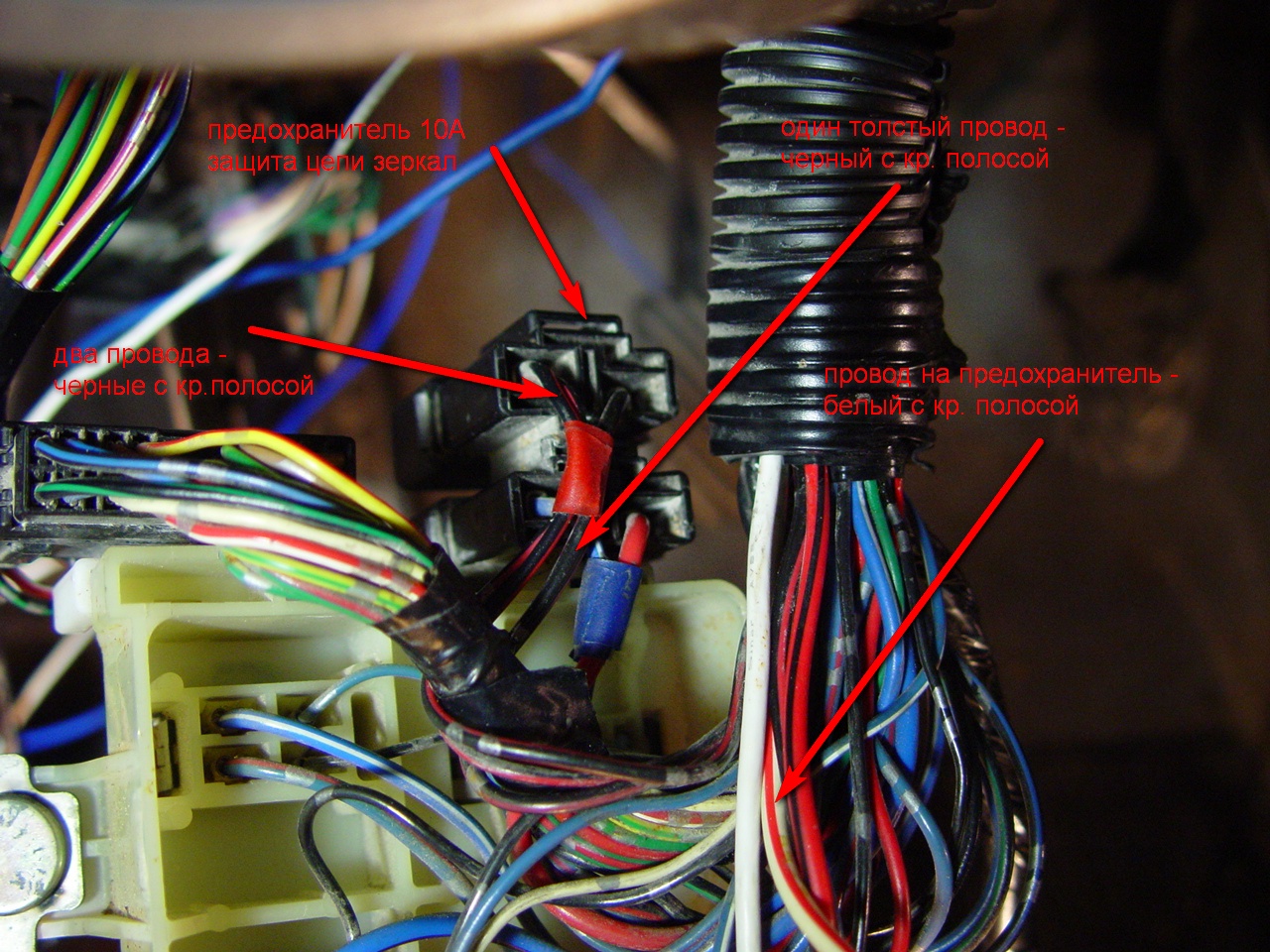

Разделение цепи обогревателей на две с установкой дополнительного реле.
Ранее, как писал в этой теме, я устанавливал предохранитель большего типоразмера, в принципе работало нормально, но как резонно подмечал уважаемый SNOOPER по его опыту это полумера и правильнее разделить эту цепь на две, что было и сделано.
Надо подобрать любое автореле с колодкой и металлическим ушком крепления (я использовал мощное 30/40А реле которые обычно применяют для установки сигнализаций). Болт М5 с контрящейся гайкой и шайбой. Термоусадочные трубки.
Процесс на фотографиях, никаких трудностей с переделкой нет.
Надо сначала отключить аккумулятор!
Снимается нижняя панель, откручивается блок с предохранителями и реле.
На реле отгибаем ушко под 90 градусов. Сверлим отверстие 5 мм. под реле. Примеряем.
Находим нужные предохранители по проводам.
Расположение и количество предохранителей в блоке может отличатся в зависимости от комплектации машины, но нужные два должны быть обязательно.
Разрезаем провода и подключаем колодку реле. Скрутки обязательно пропаиваем и опрессовываем термоусадкой.
Если реле с диодом, то подключаем в соответствии с полярностью диода. Минус катушки реле на массовый провод в блоке.
Прикручиваем окончательно реле, подключаем аккумулятор, заводим, проверяем.
Если нормально, откл. аккумулятор и собираем в обратном порядке.

Я извиняюсь, но чот не понял.... ::-[: при предложенном варианте разделения цепей, сохраняется функция автоматического выключения подоогрева? и выходит , что кнопка остается одна? прежняя? :*SCRATCH*:

да она общая для всех трех цепей. функция выключения сохраняется. просто греться,там где сейчас греется,будет в 2 раза меньше. соответственно проблемы исчезнут!!!

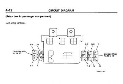

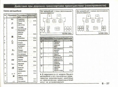

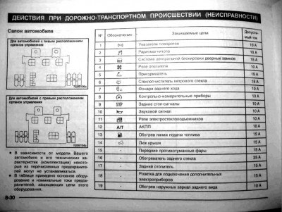

Вот разные книги - "Руководство по эксплуатации" (фото пр1,пр2) и оригинальная нумерация и расположение согласно схеме электрической (фото пр0).
На фото пр0 из электросхем это предохранитель №17 его номинал 25 А.
В руководствах этот предохранитель просто обозначили согласно строчки таблицы в которой он указан и ему дали порядковый номер 16 (25 А) и прописано, что он защищает обогрев заднего стекла, хотя в действительности этот предохранитель общий для всех обогревателей: лобового, заднего и зеркал.
Кстати предохранитель передних противотуманок №18 (пр0) или номер 15 в "руководствах" где то с 2003 года вынесли в моторный отсек на плюсовую клемму аккумулятора и увеличили номинал с 15 до 20 Ампер.
Ну а какое у Вас руководство я не знаю, наверное еще 3-й вариант.

Спасибо за идею и схему с реле! Все работает!
Если кому-нибудь принципиально, то реле на металлической ножке(чтоб загнуть) необязательно.
Достаточно прикрутить само реле "телом" внутрь блока. Лучше всего с левой стороны.
