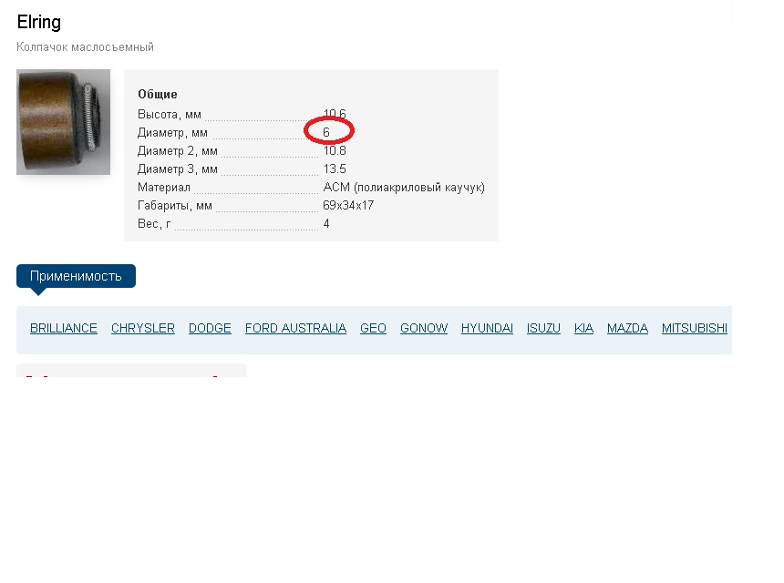

Занятно, что у родных на впуск и выпуск два разных номера на запчасть, а у не родных - один...
Или выкинуть их нахрен и строго "мицу" брать?

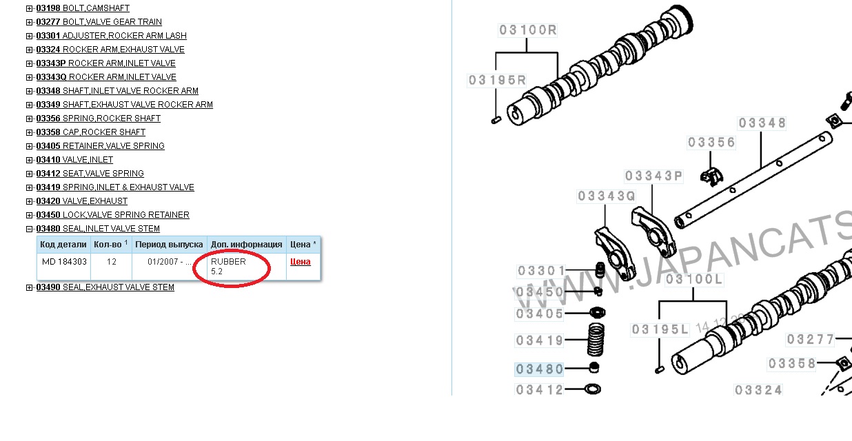

Брать строго митцу и все MD184303 ибо внутренний размер у них 5.2, в отличии от того же эрлинга 6.0

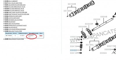

SNOOPER писал(а): Брать строго митцу и все MD184303 ибо внутренний размер у них 5.2, в отличии от того же эрлинга 6.0
Понял. Эрлинг верну (наверное) - манагер на экзисте давно меня "обслуживает" и не по одной машине...
Но блин, почему только MD184303 (впускной), если на выпуск (вроде!) - MD 307342 ?
Или это тот вопрос где просто "слушай че старшие говорят?" без мотивации и из опыта ?

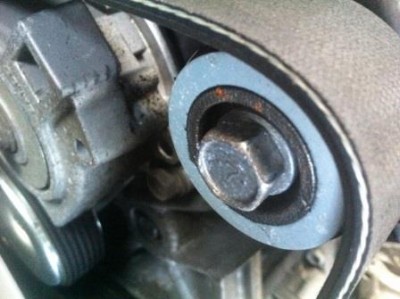

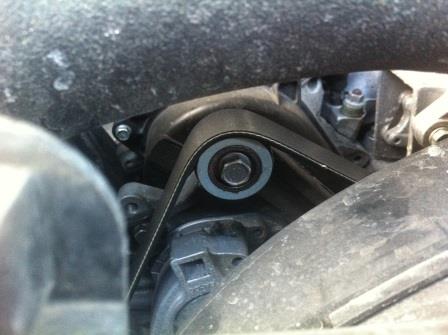

Первичный осмотр мотора привел к обнаружению деструкции подшипника верхнего ролика приводного ремня.
Ремень вроде подпалиться не успел.
Писец - ролик - родной. Менялся на 96 т.км. Пробег 102 т.км.
Менялся точно, т.к. он же на виду, новый блестел как у кота яйца.
есть фотки.. не знаю, надо их выкладывать, не надо...

Была тут партия роликов некоторое время назад... ::-(: На вид от оригинала не отличить, тока смазки в подшипниках совсем не было. Фоты пригодятся кому нибудь обязательно!
