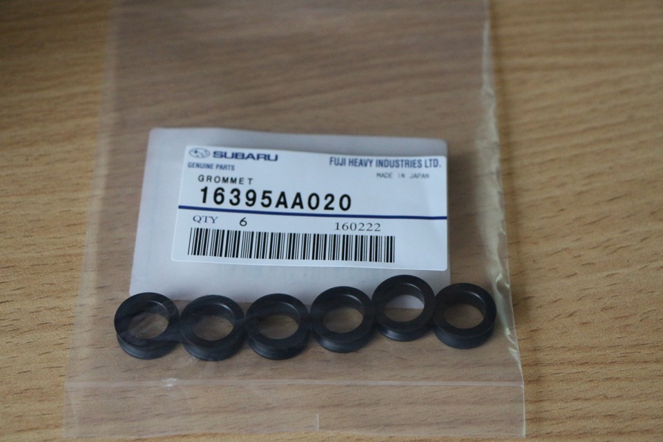

И вот еще средние от Субару по топовой цене 35 руб. вместо 270. Не факт что подходят но ооочень похожи.
