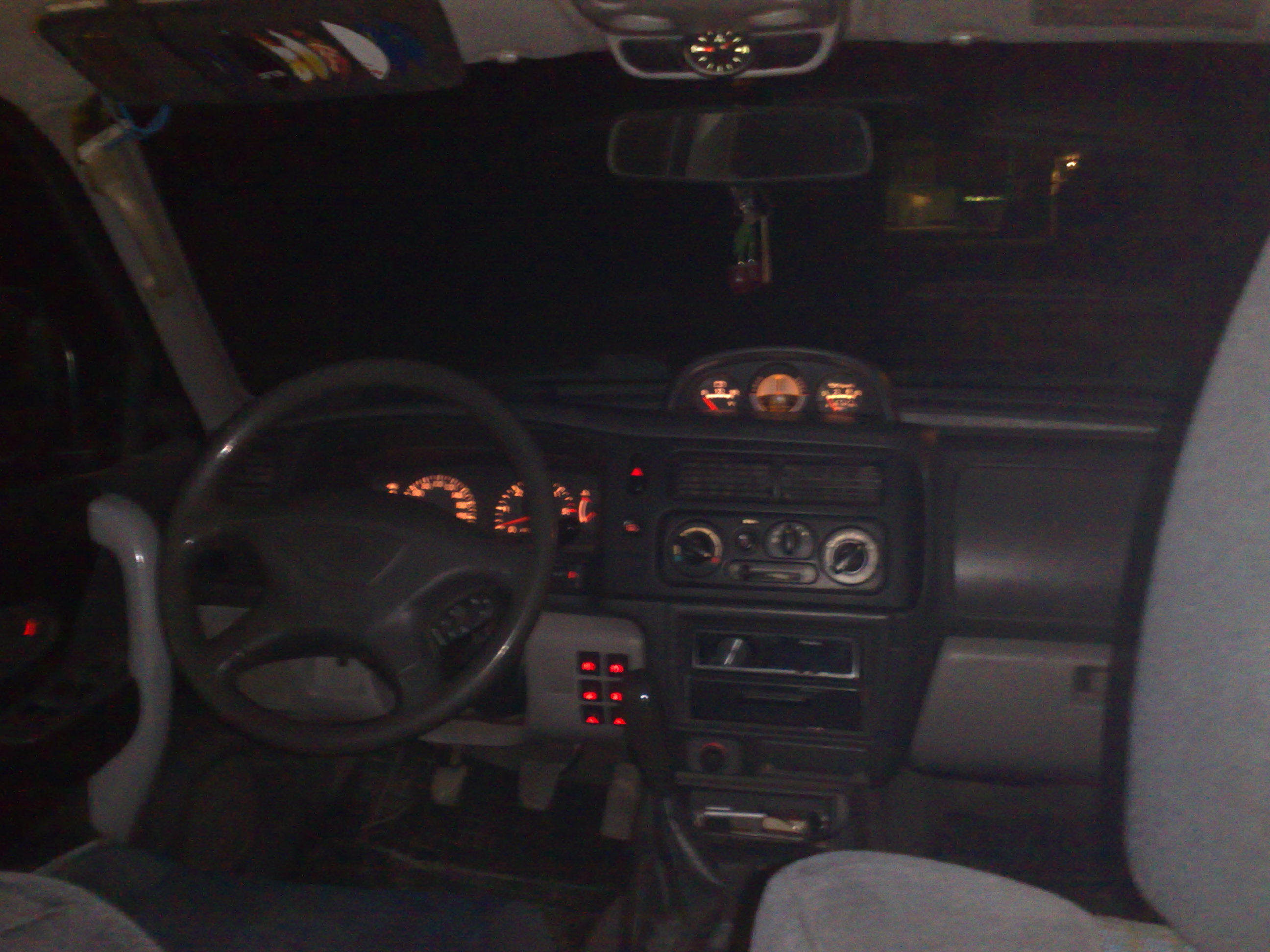

Подсветка креномера!
всё жёлтенькое... :*NO*:
кроме подсветки печки, там гандончики синие ещё целы!
с чем только не экспериментировал: диоды, термоусадки, плёнки, гуаши, краска для стекла...
надо гандончики искать. :*WALL*:
Лучший результат кстати - краска для стекла. Но не получается ровно нанести. И тем более повторить потом на следующей лампе...
:*SORRY*: может в руках дело!
на фотах наверно лучший вариант недельной давности - просто лампочки! :*NO*:
На сегодня ещё хуже - разнотон от жёлтого до зелёного из-за краски. ::-!:
Беда...
Sport 2001 года, 4D56, МКПП.

Разобрал сегодня приборный этот щиток в связи с вытеканием жидкости из кренометра, а заодно поменял и ламочку в компасе...
Но нашел только одну по стрелке.
А здесь http://pajero4x4.ru/bbs/phpBB2/viewtopi ... 1&t=107466 пишут, что их в компасе две!!!
И где еще одна?
Правда в ссылке про Спорт речь - а как на Паджеро2?
Но вот что заметил - она зажигается при включении зажигания и при выключеном свете. В это время подсветка других приборов не горит.
При включении габаритов или света компас тухнет, а другие приборы высвечивает.
Это что - баг или фича?
Но на предыдущей страницы у товарища кот 989 как видно все горит одновременно. Куда рыть?
Хотя кое-что нарыл здесь http://pajero4x4.ru/bbs/phpBB2/viewtopi ... 6&start=15 - буду посмотреть у себя....
Разобрался - компас не тухнет, а притухает. Смотрел днем - казалось, что вообще не горит...
Ну и с заводкой двигателя никак не связано...
