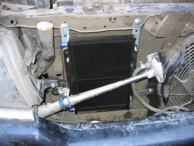

не могу разглядеть номер каталожный радиатора((
такой?
LONG K19SR ленточный
пока искал в яндексе понял что все именно этот радиатор ставят)))
и сразу засада)) в питере не продают похоже))) все магазины только московские) придется на маршал ехать
такой?
ослик... Был :)

купил вот такой
K19SR OC-4454 Transtar COOLER, 18,000 LB
кто знает что значит 18,000 LB??))

ура))))) я себе радиатор прикрутил))))
все руки ободрал)
осталось подключить) но это я еще не умею))
на фотки сил уже нет) сфоткаю когда буду бампер вешать..
встал очень хорошо.. на том крепеже что идет в коплекте и на штатные крепежные места) и даже влезла дудка)) а думал придется выкинуть)
все руки ободрал)

вот только мне кажется теперь двигатель будет быстрее перегреваться...
радиатор на коробку перекрыл половину основного... да плюс потом он будет горячий...
или это все ерунда?
у меня сейчас в пробках сильно греется... +33 в питере... ппц..
или это все ерунда?
