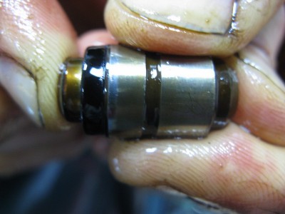

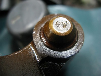

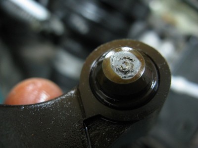

Теперь вот еще одна тема всплыла - гидрокомпенсаторы
Большинство выглядит так А вот два товарища Я так понимаю - им карачун полный и они под замену?

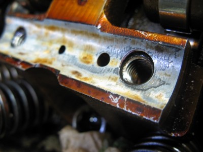

И вопрос еще про постель распредвала. Наблюдается вот такая истертость вокруг отверстий под болты. Насколько это критично?

Это же не постель распредвала.
Это "постель" оси коромысел. Эта ось не вращается, а жестко прикручивается в данных местах болтами. Все нормально.

Я слегка в терминах путаюсь. А а про компенсаторы? Думаю под замену однозначно. Так?

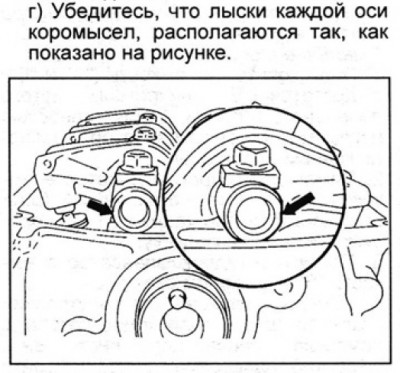

Например - в мурзилке указано, что А я вот совершенно не могу понять - на рисунке на нас смотрит сторонаЮ которая "к радиатору" или "к салону"?
А то я в левой коробке не обратил внимания, а в правой обнаружил что они лысками "к салону"

На рисунках - сторона "к радиатору". Да, так и есть, на "левой" голове, оси коромысел лысками к салону. То-же задумался, когда сверяться начал.
з.ы. Гидрики такие я бы поменял однозначно.

Т.е. со стороны правого крыла обе оси смотрят лысками к радиатору, а со стороны левого (водительская сторона) - к салону, так?
Гидрики заказал, 5 штук
Странно - справа таких убитых было 4 штуки, а слева - только одна. И о чем это говорит?....

Zergboy писал(а):Т.е. со стороны правого крыла обе оси смотрят лысками к радиатору, а со стороны левого (водительская сторона) - к салону, так?
Гидрики наверное долго колотили не прокачанными, вот и выбило их так, из-за большего зазора...

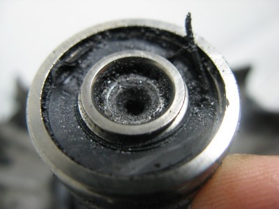

И про замену подшипника вопрос Вот так повреждена прокладочка (кожух/сальник не знаю как правильно)
Менять или не страшно?

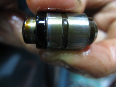

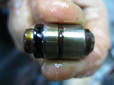

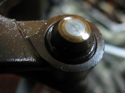

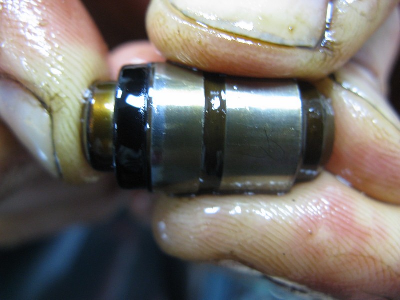

Не должны руками прожиматься... а как тогда прокачивать? если они руками не прожимаются?Вот у меня характерная картина
Если оттащить гидрик за корпус руками, то вот крайнее разжатое состояние, показывается отверстие в двигающейся части Потом если начать давить, то часть хода - вообще без сопротивления. Вот положение до начала сопротивления (видимо пружина просела?) И вот положение, если руками продавить до упора Значит ли это, что этот гидрик убит или это значит, что он не прокачан?
Некоторые гидрики стоят максимально разжато (как на первом рисунке) и ни руками ни в тисках я не могу их сжать. Это значит, что их заклинило, или это значит, что они наоборот прокачаны хорошо?
Жаль, что наши гидрики не поддаются разбору

Re: При рассухаривании сухарь упал в ... 6G72 Монтеро спорт
ПРО спокойствие, я теперь уже понимаю, что торопиться очень дорого и медленно
Про прокачку - туплю реально...
Кладу в тазик с САЛЯРОЙ дыркой вверх
Продавливаю шарик и надавливаю на шляпу несколько раз.
Вынимаю шляпкой вверх, пробую сжать руками. Если не продавливается - все ОК
Когда сжимаю, ведь отверстие в шляпе пальцем зажимается, так?
Или это вообще не критично и "несдавливание" обеспечивает жидкость, прошедшая за шарик?
Спасибо вам, друзья, поддерживаете меня духом в таком стрессе
