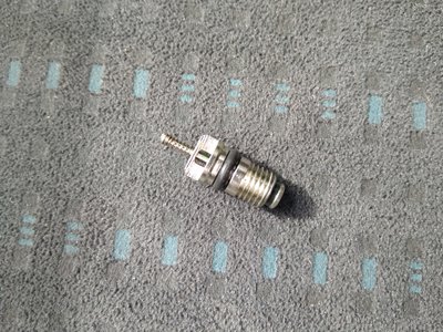

Полистал профильные темы и не нашел. В моем случае фонят сервисные разъемы. Базы, понятное дело, предлагают их вместе с трубками. Кому-то удалось найти коды ниппелей отдельно от трубок?

MPS2017 писал(а):Полистал профильные темы и не нашел. В моем случае фонят сервисные разъемы. Базы, понятное дело, предлагают их вместе с трубками. Кому-то удалось найти коды ниппелей отдельно от трубок?
Авто - Паджеро Спорт 1, дизель 2,5 / 99
В крупных конторах, занимающихся кондеями они должны быть в наличии, их не так много видов. И можно самому подобрать по образцу через интренет. Вот например https://master-instrument.ru/catalog/ni ... prokladki/

Patrik84 писал(а):И можно самому подобрать по образцу через интернет.
Что и пришлось сделать.
Делюсь результатом исследований. В моем MPS 2,5 TD 2008 установлен золотник (ниппель) , который у becool имеет артикул 140206. Самый гуманный ценник - 35 р. нашел в сети Мастак, торгующей инструментом.
Встречается запчасть и под другими кодами, но дороже на порядок.
По фото целиком его идентифицировать просто. Сложнее было сделать это только по верхней, наружней его части - жижу в системе хотелось сохранить...
