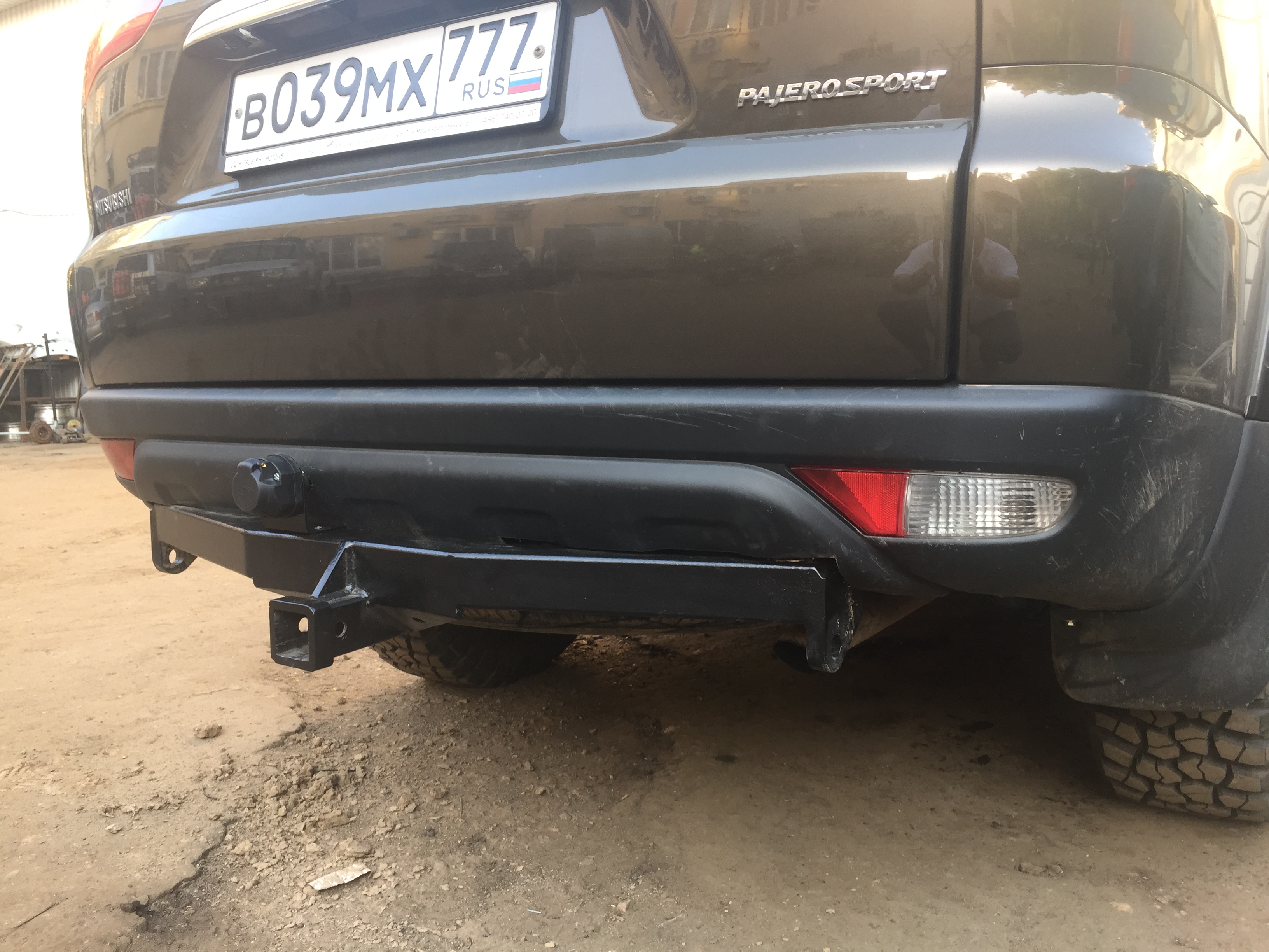

Почти родился фаркоп на сей чудный автомобиль, что то в нем не хватает...
Может быть его сделать вместе с защитой штатного бампера?

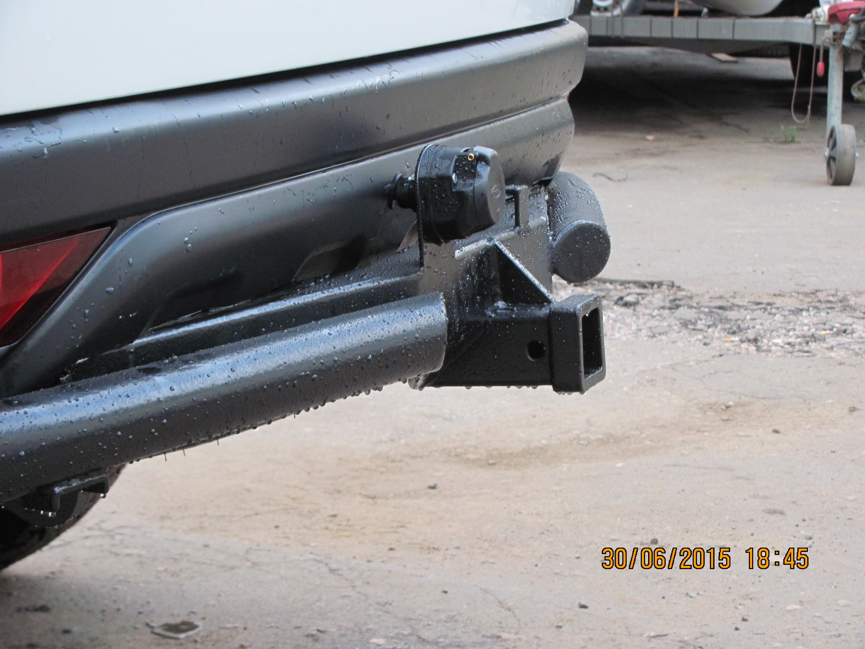

- DJTopor
- Сообщения: 4311
- Зарегистрирован: 12 май 2006, 16:20
- Мой автомобиль(и):: Pajero
- Поблагодарили: 69 раз
Re: Фаркоп на Pajero Sport New
Схема будет:Сергей_ писал(а):записываюсь на примерку, хочу скидку от цены 8 000 рублей)))))!!!
- 1-ый день привариваем трубы - вечером машину можно забрать
- красим два дня
- ставим (2-3 часа)
Поднять бы его ещё чуть-чуть - вырезать выпуклость бампера и вместо неё иметь фаркоп. Тогда он вообще не будет влиять на геометрию/проходимость авто.DJTopor писал(а):Почти родился фаркоп на сей чудный автомобиль, что то в нем не хватает...
Тогда будет торчать кусок бампераАлександрК писал(а):Поднять бы его ещё чуть-чуть - вырезать выпуклость бампера и вместо неё иметь фаркоп. Тогда он вообще не будет влиять на геометрию/проходимость авто.DJTopor писал(а):Почти родился фаркоп на сей чудный автомобиль, что то в нем не хватает...

- DJTopor
- Сообщения: 4311
Чуть-чуть изменили взгляд на фаркоп:

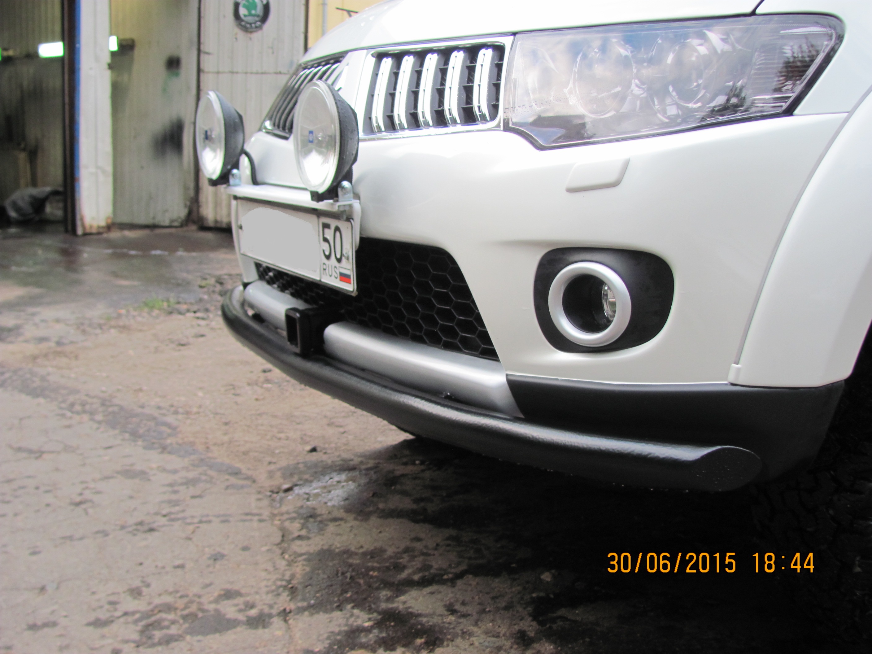

Тогда предлагаю делать не много по другому.
Выкинул в параллельной ветки не сколько фото. Добавляется два сварных шва и фаркоп поднимается на 60 мм.
Желательно сразу думать про передней фаркоп ниже бампера и с вырезом только защиты мотора.
Если люди будут греть мозг про легко съемную лебедку и фаркопы с квадратом, то надо предлагать и фаркоп вперед.
Найду фото скину.
Найду фото скину.

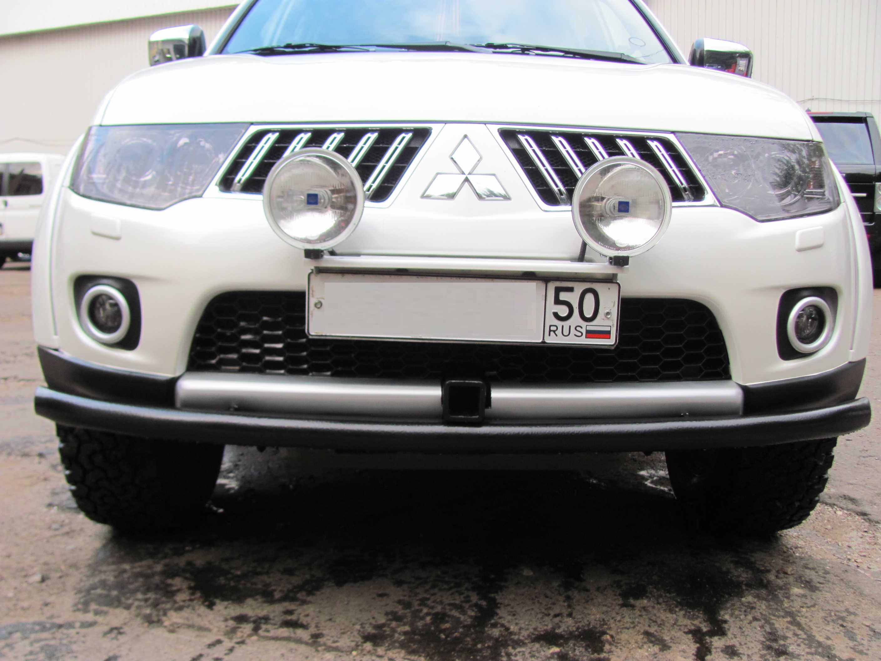

Зад
Накладки лучше 2, верх и низ, низ с прорезями для крепления страховочных цепей прицепа.
Есть даже вот такая версия https://www.drive.net/l/4424140/?page=0, переделка Босала.
Вообще сверху.
Передний вот так, как у конкурентов.
Вообще сверху.

- СанычНСК
- Сообщения: 236
- Зарегистрирован: 06 июл 2014, 16:38
- Мой автомобиль(и):: PAJERO SPORT Instyle 5AT 2.5DI-D
- Откуда: Новосибирск
- Благодарил (а): 15 раз
Это просто ужас.
Просто не красиво. И самое не приятное, то что надо пилить бампер в самом видном месте.
А там идет ребро жесткости.
Так гораздо лучше.
Так гораздо лучше.
- DJTopor
- Сообщения: 4311
Мне тоже сразу не понравилось!СанычНСК писал(а):Это просто ужас.
Просто не красиво.
Ребрышко жесткости вырезается и вваривается РЕБРО жесткости!СанычНСК писал(а):И самое не приятное, то что надо пилить бампер в самом видном месте.
Бесспорно!!!!СанычНСК писал(а):Так гораздо лучше.

Ещё раз,медленно:
http://www.niis2008.ru/index.php?id=6#balka
L-200( идентичная с НМПС) цена 5 500 руб.
( П-вырез в защите и П-вырез в "крашбоксе" ).
ИМХО более беспантово-низкого расположения "квадрата" под съемную лебедку я не встречал.
Ездить по рельефу с воткнутой лебедкой можно сразу забыть.
