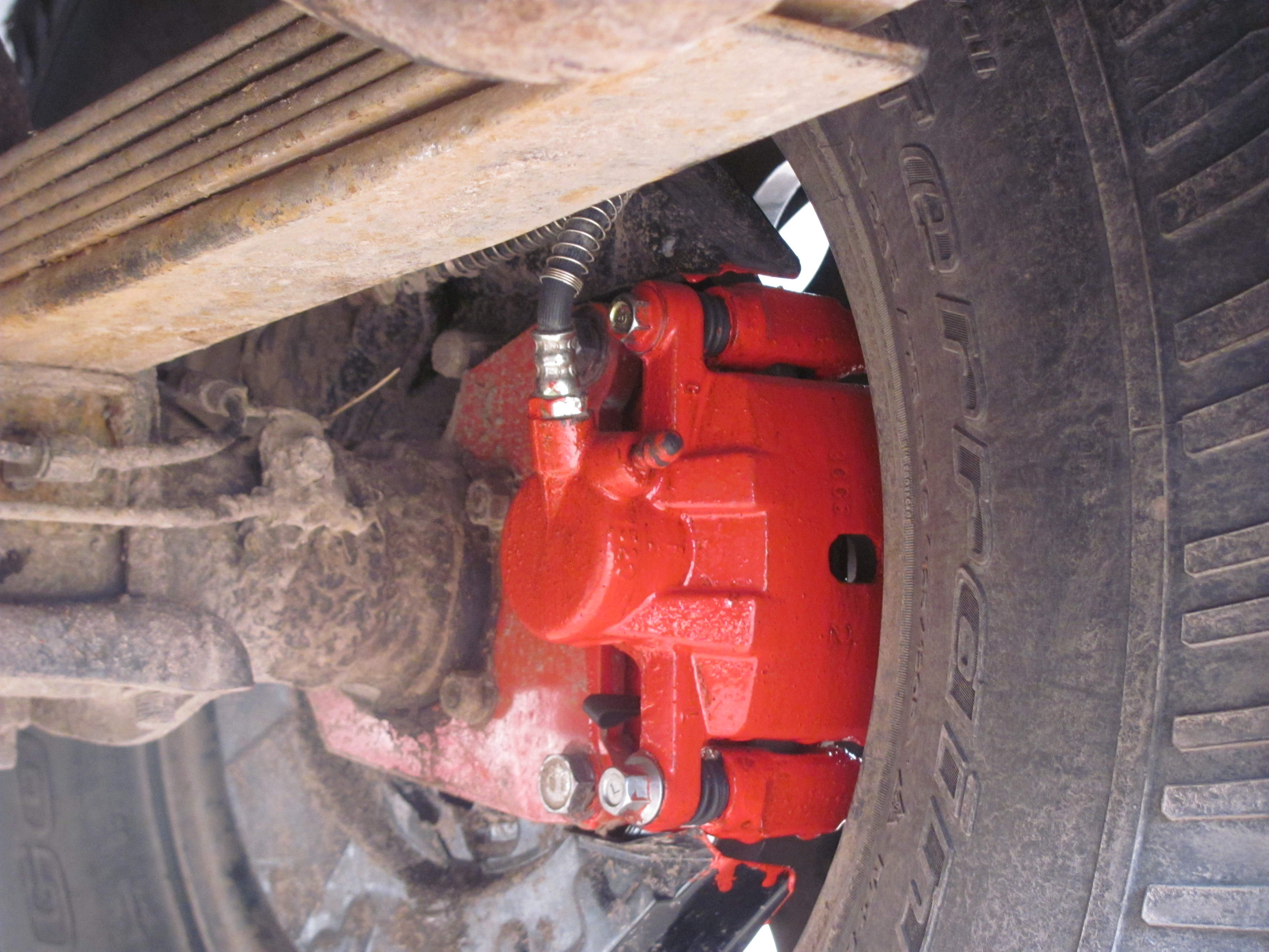

Всем владельцам внедорожников Mitsubishi L-200 известно, что машина плохо тормозит из-за задних барабанных тормозов. Мы решили исправить эту ситуацию и заменить задние барабанные тормоза на дисковые. Почти месяц ушел на изготовление, внедрение и испытания задних дисковых тормозов.
Были закуплены новые суппорта, скобы, тормозные диски и изготовлен переходник для новых суппортов (получилось использовать все оригинальное, для минимизации "колхоза")
Машину опробовали на трассе, в городе и на бездорожье.
Игорь, владелец подготовленной L-200, остался очень доволен тем, как машина ведет себя при торможении.
ПыСы: тьфу, тьфу, тьфу
Ну и конечно про стоимость, куда ж без этого :*SCRATCH*:
Комплект (переходники, диски, колодки, суппорта, скобы) - 28 000 руб

Левый суппорт стоит на правой стороне это всё по феншую?

Мне кажется цена более менее адекватная. Я только не понимаю людей кто так красит - неужели суппорт лень снять, про колпачок со штуцера вообще молчу! Или это такая задумка?

Красили не мы.

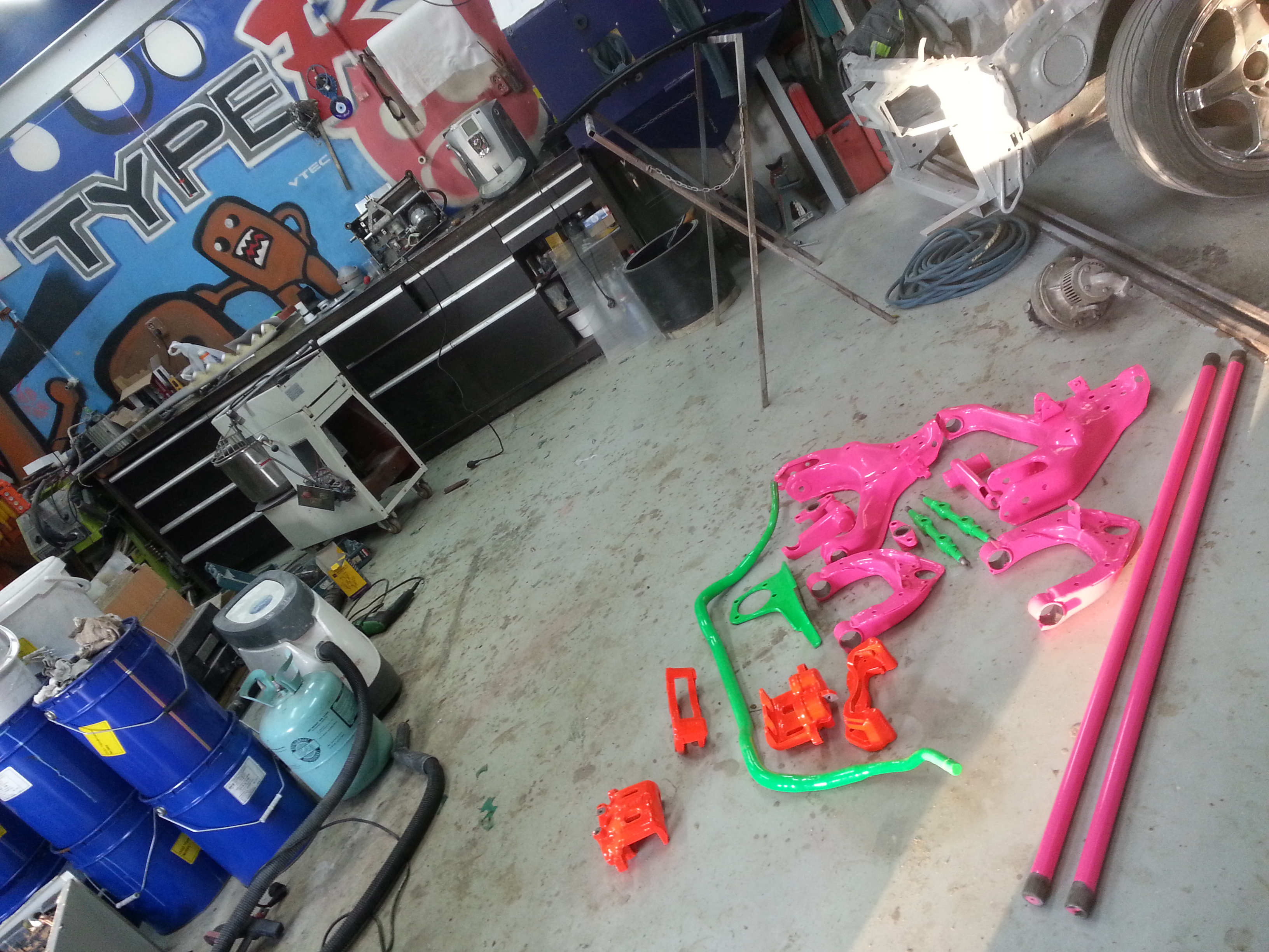

даешь цветастые паджеры в массы!!! )))
