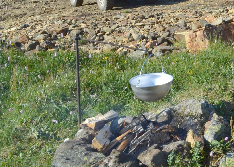

Мне вот нынче идейка понравилась (не моя):
Правда аккуратно с этой штукой нужно обращаться...

Воды в казан налей и консоль загнёт к ипеням))) Второй штырь вбить и сделать двухопорку, религия не позволяет? Из плюсов только легкость регулирования высоты, но как верно подмечено, нужно с осторожностью.

Sfinks писал(а): Воды в казан налей и консоль загнёт к ипеням)))
Наливали, и не раз! Ничего не гнуло...
Это ж фотка из моего похода :)
Конструкция Коли Мазуренкова... Я что-то его не спросил, но штыри явно не из Ст.3.

А нога в землю вбивается? Если местность скалистая, могут возникнуть с этим проблемы

Не, ну если там 65Г с правильной термичкой, то наверное и выдюжит.
Если местность скалистая, то камушками обкладывается и всё гуд. Не раз так делал со своей двухопоркой.

Sfinks писал(а):Не, ну если там 65Г с правильной термичкой, то наверное и выдюжит.
С двух и трехопоркой проще.... Тогда на ноге внизу должна быть площадка внушительная, просто палку нет смысла обкладывать... Ну может я и не прав

Двухопорку тоже вбивать/обкладывать нужно. Тренога гуд, но только под один котёл и с высотой подвеса париться нужно, как и на двухопорной. На одноопорке вбивать/обкладывать прочнее нужно, только один котёл, но комфорт регулировки по высоте переоценить сложно.
В общем всё как обычно, везде свои + и -.

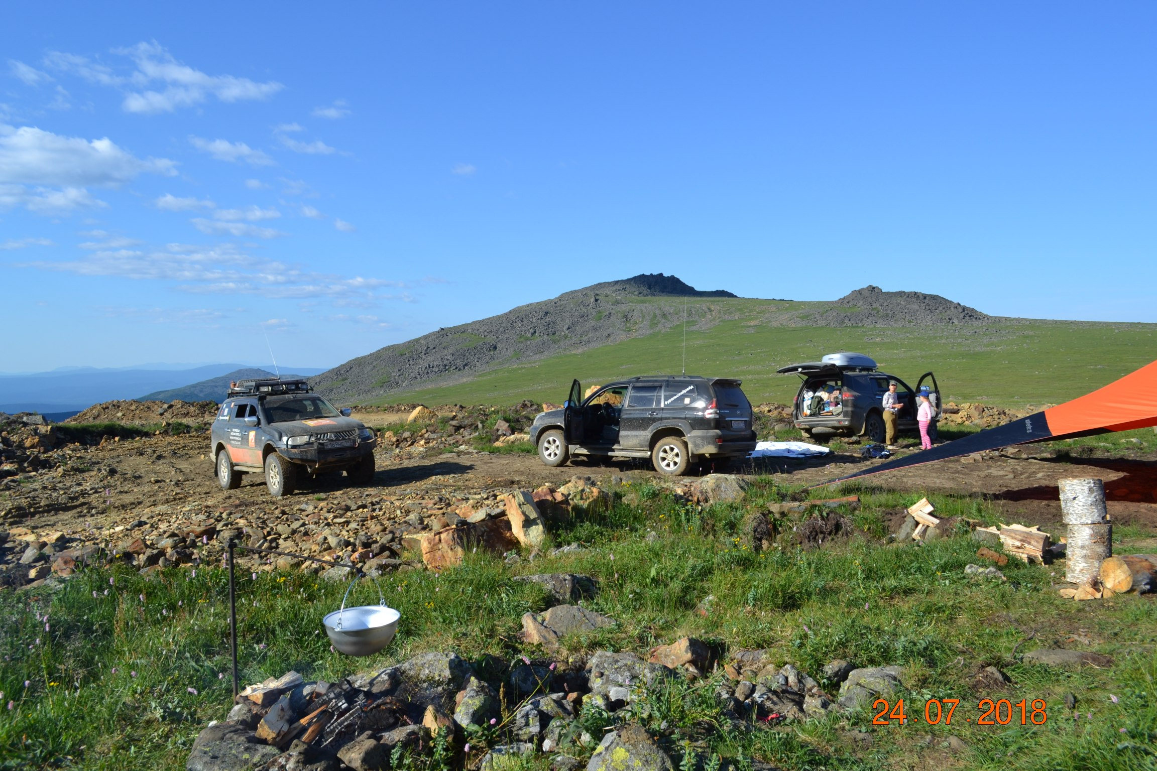

Скалистая- не то слово! Там одни камни, и больше ничего, т.к. высота 1200м над уровнем моря.
Кувалда решает проблему! ::-D:
Ищешь удачный участок меж камнями и вбиваешь.
Верхняя фотка вырезана вот из этого кадра:

Подобной штукой пользуемся давно уже. Стойка - пруток диаметром 15-16мм, в нем насверлен ряд отверстий - для регулировки высоты подъема, рычаг для подвеса - полоса, на полосе (на той частью что располагается над огнем) ряд пропилов для подвеса котелка, с обратной стороны приварена трубка (на фото-гайка).
Вешаю спокойно пятнадцати литровое ведро, но грунт у нас в основном песок или чернозем. Кстати удобно регулировать интенсивность кипения - просто поворотом ближе или дальше к огню.

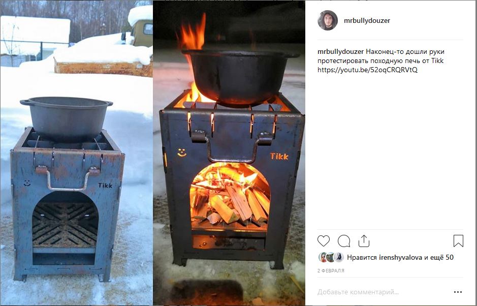

О да... Наконец-то затестил ее ))))
Соболь 4х4 VQ35 стандарт

Дим, а результаты теста, впечатления, выводы?
