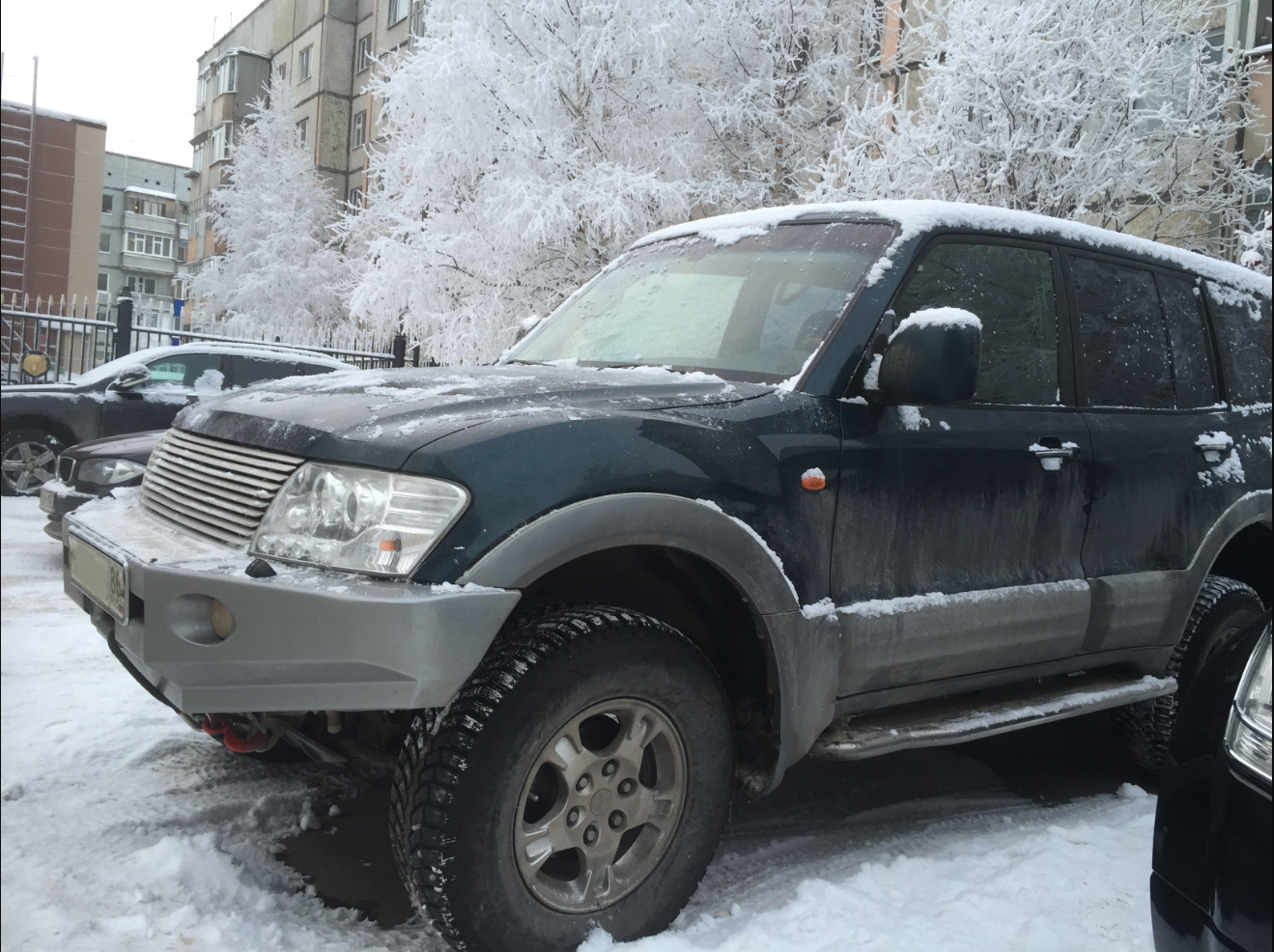

....вот так вышло...)) правда грязненький малеха....МШУ писал(а):Юр,так тут пьянка уже не про бампера))))
И да,кислотник нейтрализует остатки ржи,акрил грунт-дает должную адгезию ,для последующего эпоксидника,который не дает пор и закупоривает всё от внешней среды.

У Димикса бамперу лет 10( ещё его отцу делали)Dimon 71 писал(а):...чтоб не сгнило за год - два....
2 года назад Димка отпескоструил...как новый.....были конечно каверны от ржи...
Но! раптор через дюзу 4мм всё перекрывает.
Кстати,для рукастых рукоблудов,раптор=самое то! И научиться запросто.
Даже проще,чем из баллончика красить

Пескоструил бампер пр-ва МШУ от порошка(на завод отдавал, песок размером с пол см!), потом его кислотником (тоненьким слоем!), акриловым грунтом из баллона, раптором (слегка разбавив не помню чем) слой получился около 1 мм. Где есть сколы, дальше не ползет, и под краску не лезет! Делал сам первый раз под руководством опытного маляра.МШУ писал(а):У Димикса бамперу лет 10( ещё его отцу делали)Dimon 71 писал(а):...чтоб не сгнило за год - два....
