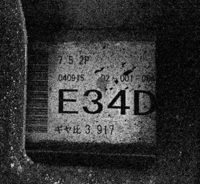

Сегодня позвонил клиент, зачитал табличку:
V44
V5MT1
5285
О как бывает.

Жипер писал(а):Сегодня позвонил клиент, зачитал табличку:
V44
V5MT1
5285
О как бывает.
А что не может быть?

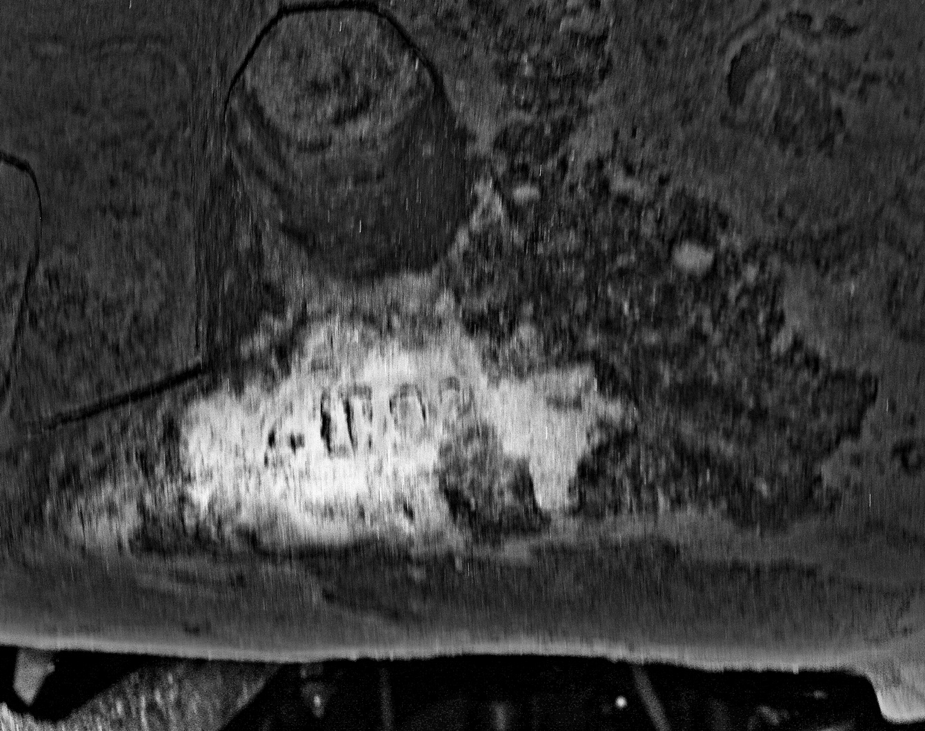

Опять рискну. Сразу прошу простить, не кричать, не пинать,.. ну то есть отнестись к моей тупости по отечески.
(вернулся с барса и приболел.. хочу тапки, хочу лифт, хочу мосты.. но так хочу, что бы и асфальту не мешать)
Давно изучал вопрос что у меня, читал все ветки про блокировки и редукторы, в итоге заблудился. Да я остановился на мысли что ничего у меня нет, но как то неспокойно на душе каждый раз наблюдать очередную тему по больному вопросу :) .
кнопки включения блокировки нет, никаких шлангов и трубок кроме сапуна от редуктора не идет. (сапуна трубка идет в кузов грубо где то под заднее сиденье.)
на последнем посещении сервиса снял еще раз мост, на табличке никаких намеков на ЛСД нет, и вроде как цифири гласят 3,917 (у всех 4,6 а у меня 3,9?!)
а в передней части редктора на корпусе выбито 4,1 .. фотки отстой конечно, ну как вышло :( .. телефоном вроде пробовал но не айс вышло.
3,9
3,9
4,1
4,1
судя по темам и постам в клубе у 90% спорты или П2 ... у меня П3. ВОт вопрос .. очередная тема опять с цифрами по П1, П2, спорту, а по П3 опять тайна прокрытая мраком..
в книжке из заднего кармана сиденья никаких цифр извлечь не смог, другой у меня нет.
... Честно, я даже не помню зачем я все это написал и что хотел спросить. :( .. Не ну да, стереть можно было .. но жалко же .. :*WALL*:
попробовал, вспомнил. ТТХ
по вину Экзист говорит что у меня вот такой аппарат - Модель - Pajero III (V6_W; V7_W), Модификация - 3.2 DI-D (V68W, V78W)
по джапанкатс комплектация - [LYXFL6] GLS(NSS4/EURO3),S5FA/T LHD
но опять же если брать трансмиссию, то по каталогу выпадает три варианта заднего редуктора. :(
какие там шестеренки, масла, передатки и упаси бог на будущее запчасти так вообще темный лес.
Неужели за столько лет в клубе нет мегагуру по 3-ему пыжику?
P.S. В то же время по джапанкатсу если выбрать из трех дифов первый (STD) и посмотреть на схеме .. то написано что его устанавливали до 6 месяца 2001 года, а моя машина конца 2004-го. ... И судя по первым двум хозяйкам, никто их не менял ..
02/2000 - 06/2001 MODIFICATION: LYXFL6, LYXFR6, LYXFR6S

Br5613 писал(а):Опять рискну. Сразу прошу простить, не кричать, не пинать,..
давай вин, посомтрю по ASA (оригинальный каталог запчастей) что по нему пробивается
пасиб мил человек :) вот - JMBLYV78W5J002353

по катологу запчестей выдает что главная пара 3.917
