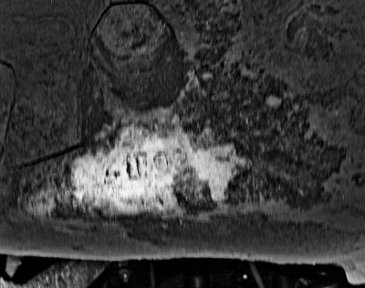

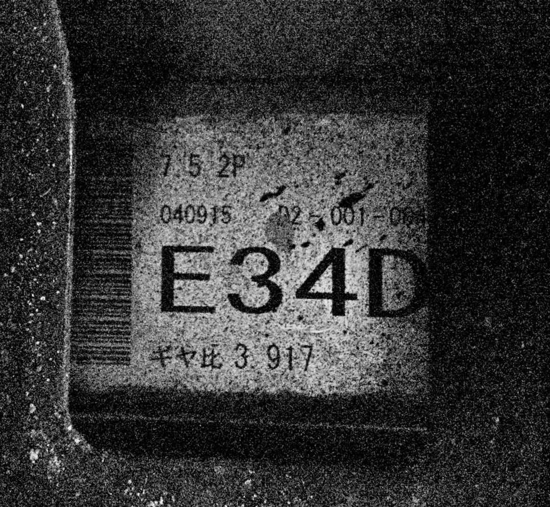

Давно изучал вопрос что у меня, читал все ветки про блокировки и редукторы, в итоге заблудился. Да я остановился на мысли что ничего у меня нет, но как то неспокойно на душе каждый раз наблюдать очередную тему по больному вопросу :) .
кнопки включения блокировки нет, никаких шлангов и трубок кроме сапуна от редуктора не идет. (сапуна трубка идет в кузов грубо где то под заднее сиденье.)
на последнем посещении сервиса снял еще раз мост, на табличке никаких намеков на ЛСД нет, и вроде как цифири гласят 3,917 (у всех 4,6 а у меня 3,9?!)
а в передней части редктора на корпусе выбито 4,1 .. фотки отстой конечно, ну как вышло :( .. телефоном вроде пробовал но не айс вышло.

по катологу запчестей выдает что главная пара 3.917

У меня тоже 3,917, ток с лсд. Серьезно 4,6 имеет широкое распространение? Известен кому партномер? Что вкупе спереди стоит? Аж стало интересно на разборку заглянуть :)

Esen писал(а):Хотя, сейчас откопал одну табличку от длинного, там 4,9 пары. Видимо, я на коротыше видел :;-):
Давай фото таблички, посмотрим, что там за П3 и чмосорок.
Зы На П3 4.9 тока на 4д56, наскока мне известно.
ну собственно по каталогу на П3 с чмосорок 4,9 пары стоят (просмотрел не все модификации но штук 5 глянул).. и они я так понимаю шли в бразилию а так же экспортные в азию и юж америку.. в европе, сев америке и японии их нет...
