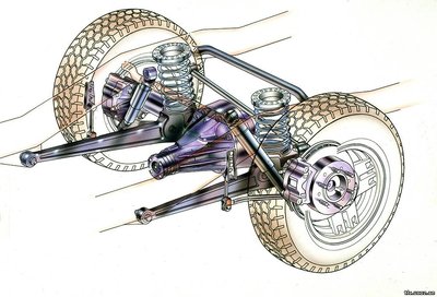

lesnik5000 писал(а):Саня, есть ещё машины с клюшками сзади?
Ты меня проверяешь,штоль?:)
Легкая серия с 8" мостами тлк70, эталон,к чему стремиться для сток авты.
Ты об этом?
Re: Подготовка П1 и П2.
Добавлено: 14 июн 2018, 22:59
lesnik5000
Погуглил по быстрому...
В чем тут эталон?
Аммо домиком и СПУ ниже клюшек. Нижние концы аммо ближе к колесу, т.е. теоретически в колее.

МШУ
В чем тут эталон?
Да едет,сцуко!
Амы "домиком"для не сворачивания моста при акселерации ( у мну на шевике таж фигня).
Размещение в стоковом а\м= это всегда компромисс...
Вероятно никто не хочет иметь торчащие концы амов поверх капота через прорези или внутри багажного отсека, вот и суют ниже чулка
ЗЫ есть нюанс- "подвес" типа лучше,чем "упор" .
Владимир,ты был быстрее
Ща у Корбия моск рванётот оффа))))))

lesnik5000
drcham писал(а):Да же на новом JK/JL штатно аммы спущены ниже моста. И ничего... едет как-то.
Там не клюшки, там многопалок. Интересуют клюшки в разных проявлениях для сравнения.
Добавлено: 14 июн 2018, 23:22
lesnik5000
МШУ писал(а):lesnik5000 писал(а):
В чем тут эталон?
Да едет,сцуко!
А как может сворачивать мост на клюшках?
Вверх тоже нельзя также по причине того, что аммо в сложенном состоянии вниз тоже должен куда-то помещаться. Если только это не аммо перевернутого типа, у того всё вверх будет помещаться.
подвес и упор это про что?

МШУ
lesnik5000 писал(а):drcham писал(а):Да же на новом JK/JL штатно аммы спущены ниже моста. И ничего... едет как-то.
Дык,Саня,не ищи в стоковых авто идеальных решений.
Их ,априори,не может быть.
Есть длина распущенного ама...Ну как его прикрутить,если увеличить длину?....
Кузов задрать или дырко делать?
И про " подвес" я не зря написал.Кинематика,ёпт
Добавлено: 14 июн 2018, 23:48
МШУ
А как мост на клюшках крестится-то же сворачивание.
За счет пластичности сайлентов.Вот и уносит мост ,при акселерации ,относительно продольной оси а\м. Раком поставленные амы ,в теории,гасят эти колебания.
Подвес- амы снизу чулка,упор-сверху. По сопромату и тмм- подвес- лучше.
Тупо - нет (минимум)плечей на изгиб.

МШУ
Мега пардон.
Рассмотрел фотку-ессно - амы под углом для увеличения хода.
Изометрия меня подвела,увидел,типа,что один ам смотрит вперед,другой- назад.
Вот подобная реализация -от сворачивания моста.
