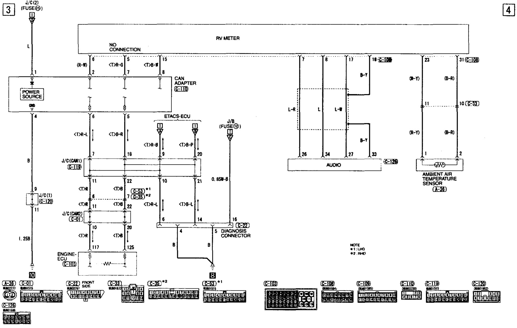

Выход сигнала с CAN шины идёт на серый разъём,который подключен к RV-meter-это монитор с компасом,расходом топлива,атмосферным давлением и т.д. ща на австралийском сайте пошарю,там один австралийский умелец установил его себе,поэтому есть детальное описание распиновки серого разъёма,суть в том что для того чтоб из CAN шины что-то считать,нужен CAN-декодер,это такой себе "переводчик" между CAN шиной и магнитолой,т.е. протоколы которые используются в шине CAN,он читает и переводит в понятный для магнитолы на андроид язык..Поэтому подключить напрямую автомагнитолу к шине CAN не получится.Правда я помню до рестайла 2011 года Mitsubishi L200 шел с CAN декодером,но точно не уверен что он совместим с магнитолой на андроид.Хотя я сам для отображения маршрутных данных,компаса и т.д. подключил с помощью CAN декодера от предыдущей магнитолы Roadrover на WIN-CE,компас это отдельный блок,он установлен на RV-Meter, выглядит как продолговатая черная коробочка.

Кнопки на руле можно подключить по резистивной схеме без всяких CAN-декодеров и обучить в меню магнитолы.
Так выглядит компас
Так выглядит компас
Это разъём RV-meter
Это разъём RV-meter
Схема проводки в разъёме 1
Схема проводки в разъёме 2
Так будет выглядеть экран маршрутных данных после подключения к шине CAN
