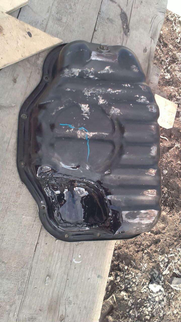

поддон

прийдется уровень масла поддерживать почти на максимуме, чтобы компенсировать потерянный объем масла в поддоне (как -то мял поддон на ниве, опосля замятия уровень масла с серединки поднялся почти на мах. ,так и ездил несколько лет держа уровень близко к максимуму)

думаю, что можно будет даже чутка переливать(грамм 200 в плюс).
