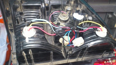

На днях при попытке поменять лампочку габарита в бампере (не смог извлечь даже после полного разрушения.......приржавела) возникла мысль перенести ВСЕ лампы в основной фонарь, а те, что в бампере совсем отключить и покрасить в цвет кузова.
Реализовал вот так:
Теперь лампы менять гораздо проще. Да и корма с такими габаритами смотрится посолиднее......
Реализовал вот так:

А поподробней плизз! Более всего интересует поворотник совмещенный с задним ходом?Prihod писал(а):Реализовал вот так:

Пробурил рядом с патроном заднего хода отверстие для поворотника.Стяпан писал(а):А поподробней плизз! Более всего интересует поворотник совмещенный с задним ходом?

я вот тож все вот думаю как реализовать задний ход и поворотник.. блин, без доп отверстия никак по ходу.. а то и задний очень хороший, да и повортник реализованный таким образом тож светит на ура.. пока гоняю с повортниками, но без заднего)) а в правой фаре ведь вроде нет отражателя на ПТФ, если отверстие высверлить.. на прульных вроде как обе ПТФки, а на левом руле ток одна изначально задумана. а стопы с габаритами выглядят гораздо лучше, да и заметнее)

Второе отверстие просветить не сложно. А отражатели красил серебрянкой. Левый стоп (который раньше был ПТФ) горит немного ярче, т.к. напыление зеркальное. Думаю разобрать и замулевать серебрянкой.......чоб одинаково было.
