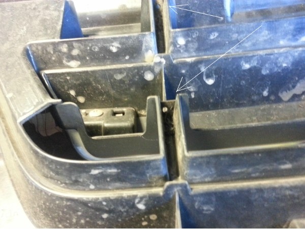

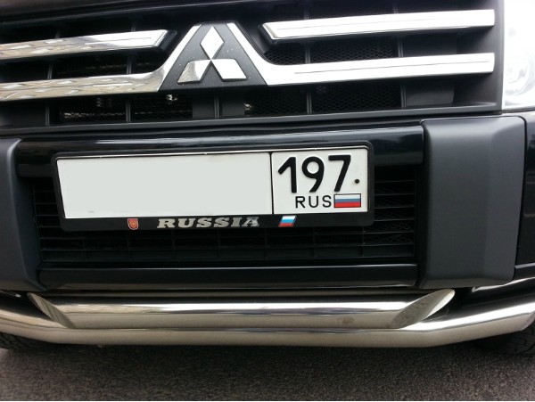

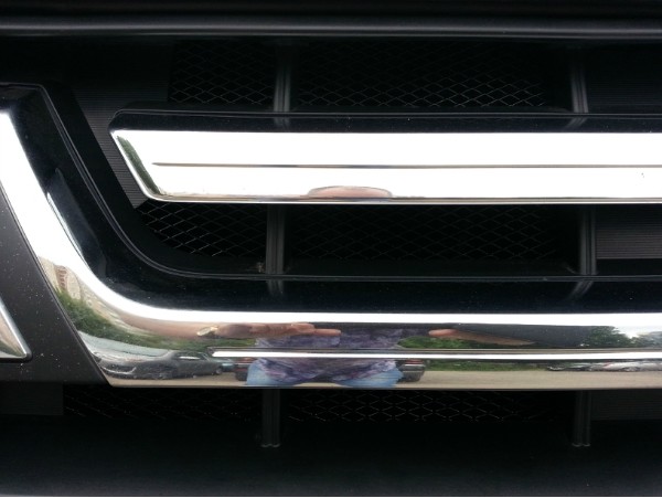

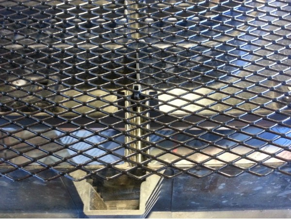

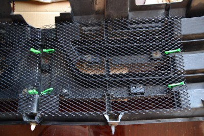

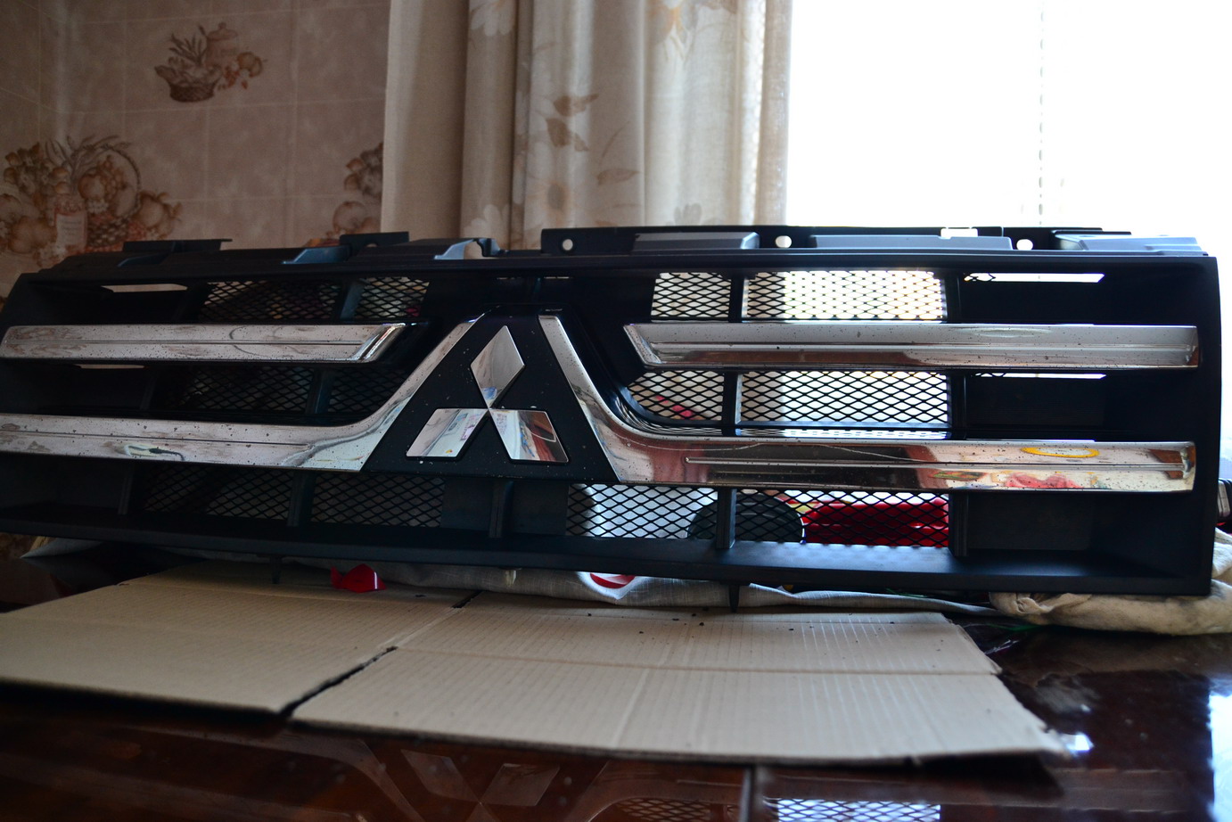

Небольшой отчетец. 500 рублей сетка (122Х22см) сделано в Тайланде (брал в Кэмпе), 8 стяжек. 30 минут и все готово. Сетки осталось еще на бамперную часть. Засверливаем усилительные перегородки, пропускаем стяжки. Смотрим чтобы на обоих кусках сетки направление было одинаково и прилегали они одинаковой стороной.

отлично.

купил уже некоторое время назад сетку в бамер и за решетку и все сижу думаю надо бы разбирать- ставить, да вроде сложно все народ какие-то геморные варианты выкладывает... а вот это отлично: просто и стяжек не видно. апрувд!! надо токо сигналы купить чтоб уж снимать решетку поставить заодно.

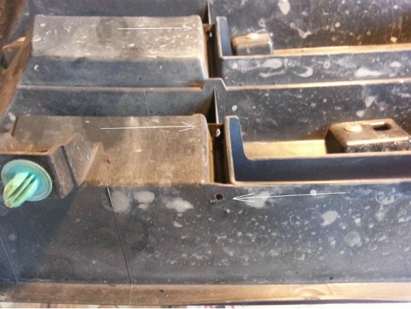

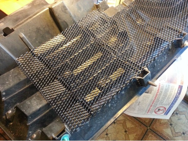

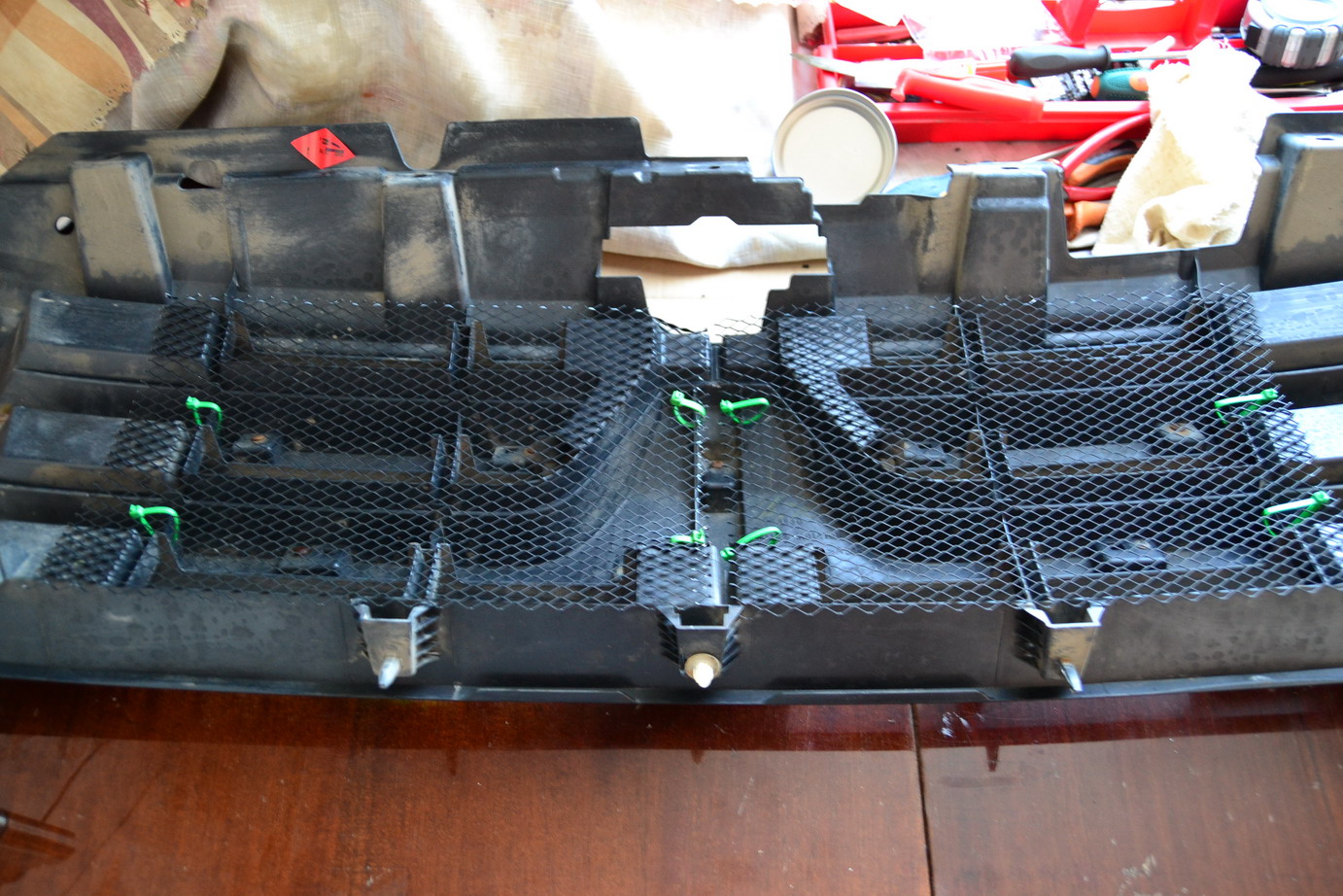

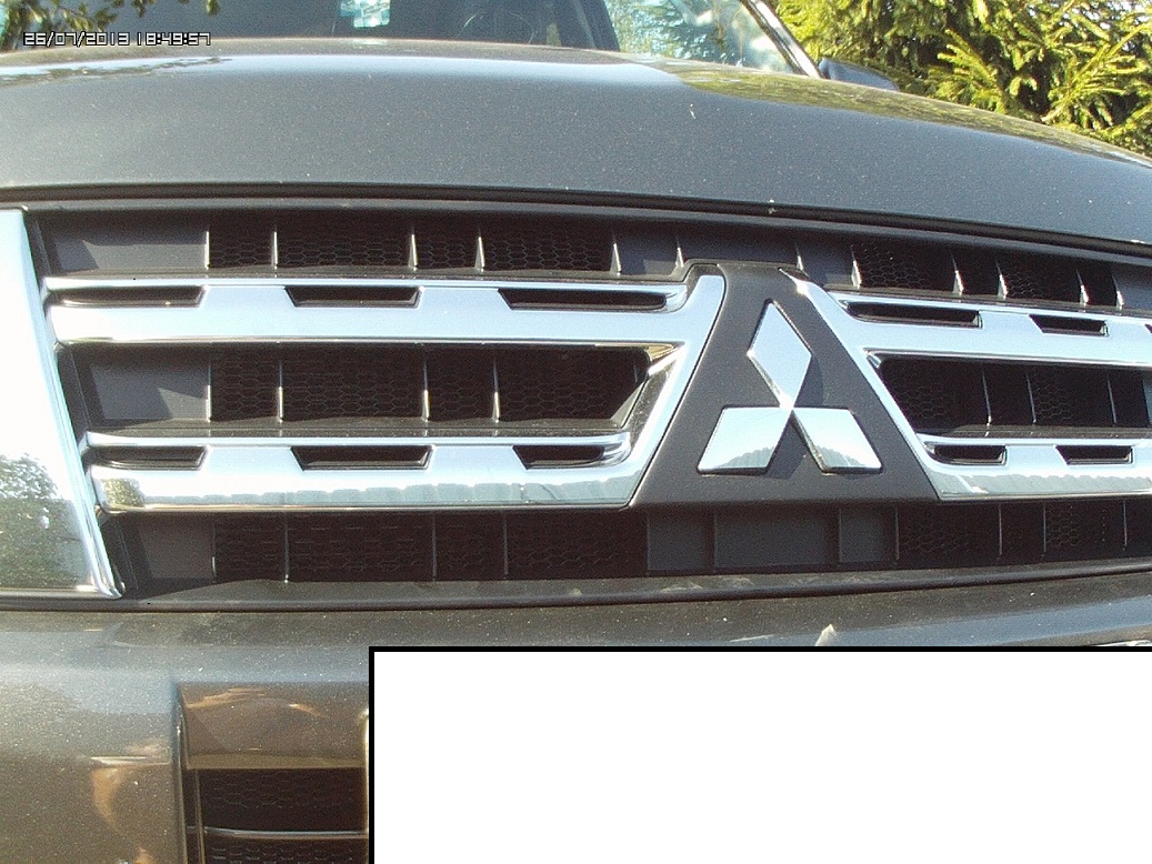

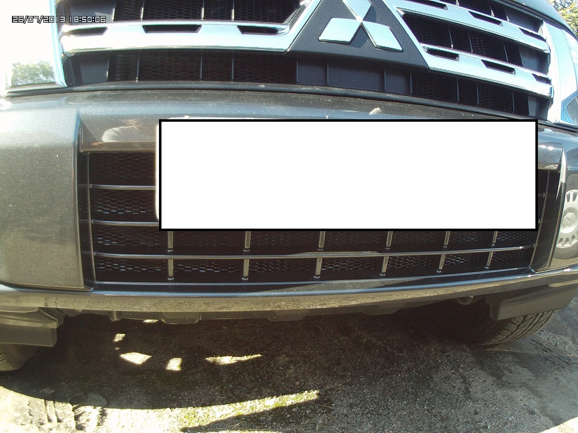

Я тоже последовал по пути многих форумчан и поставил сетку на хомуты но немного изменив места крепление хомутом. Маленькие отверстия диаметром 3 мм были просверлены в ребрах жесткости не затрагивая самих ребер. Таким образом исключается возможность увидеть хомуты с улицы, хомуты не обветриваются холодным воздухом и не трескаются, не нарушается эстетический вид решетки ::-D:
