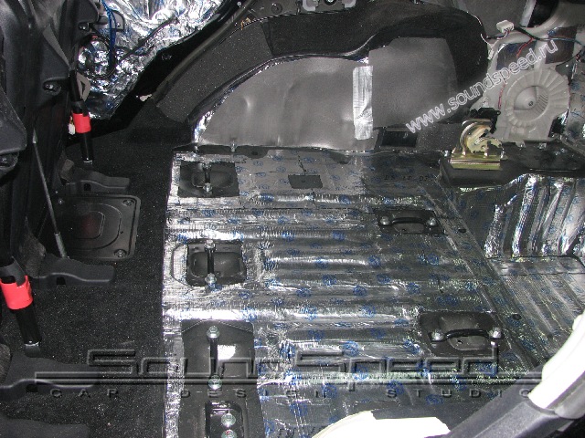

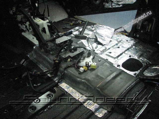

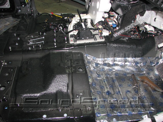

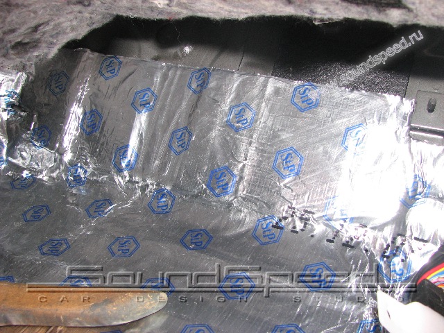

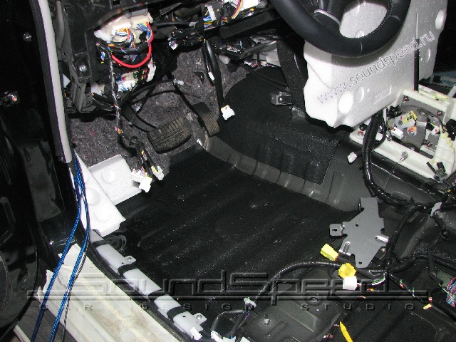

Итак мы разобрали салон...звук двигателя первое что мы пытаемся устранить.преподняв "заводской валенок" и обезжирив поверхность,разогревая небольшие куски стараемся максимально высоко наложить материал....

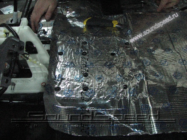

пару слоёв ВИБРОПЛАСТа и слой СПЛЕНа,также обрабатывает центральный тоннель..

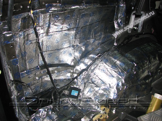

соответственно демонтировав всё...
как видите на заводе тоже пытались....
в итоге выглядит так..

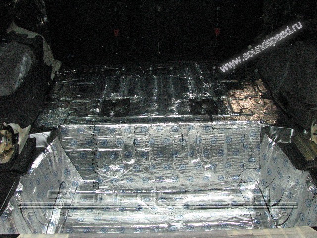

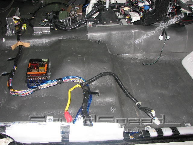

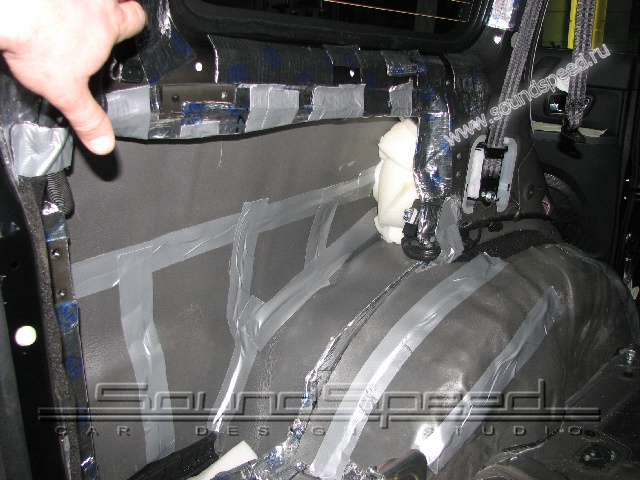

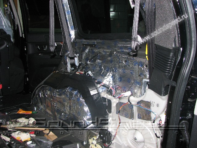

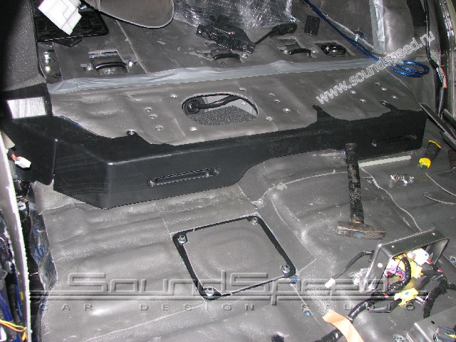

багажный отсек по той же технологии но контур крепления сидений и тп не трогаем иначе не встанут накладки
и любимый кузовок но только без СПЛЕНа!

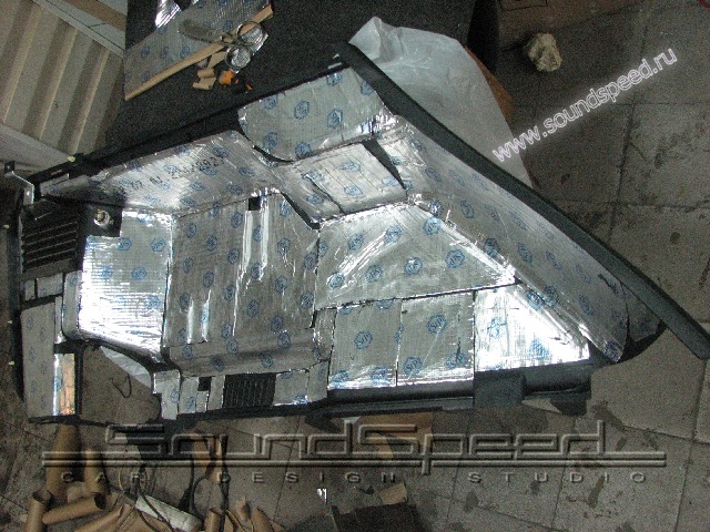

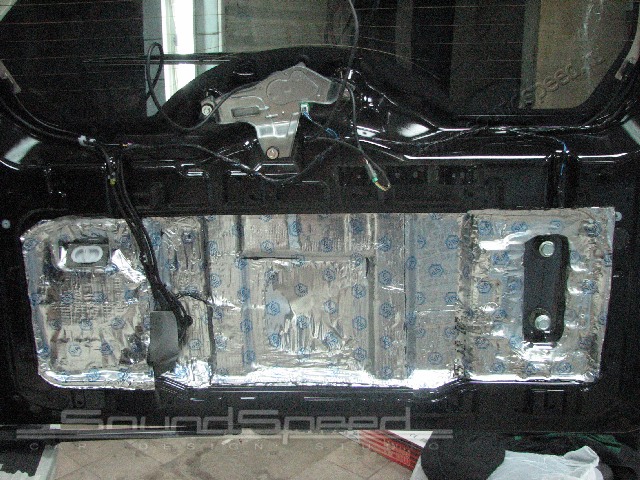

и 5 дверь...

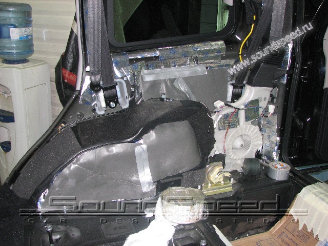

с крыльями придется повозится...доступ для рук минимальный,у нас тут просто вырезана паннель под сабвуфер
арки обязательно в два слоя...

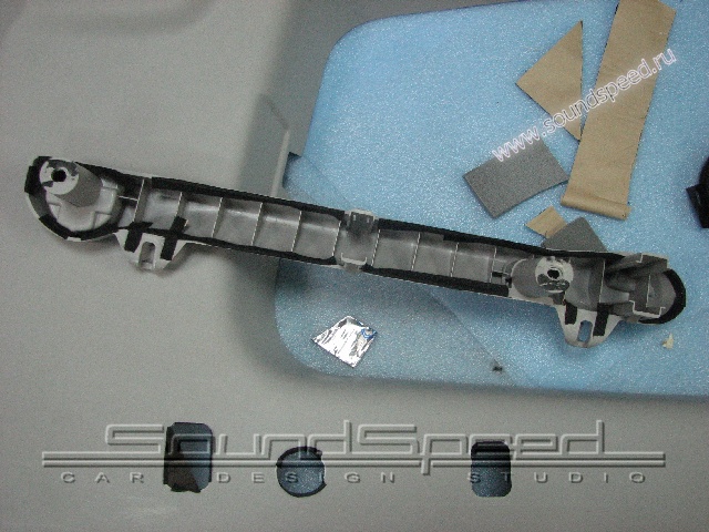

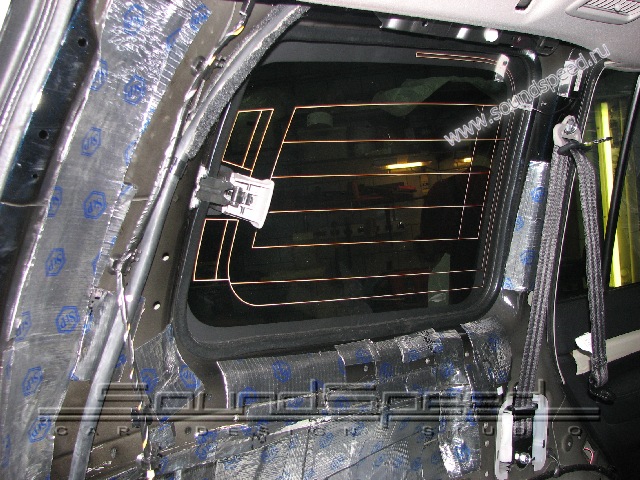

по контуру форточек тоже необходимо погасить вибрацию и обернуть шланги
далее обрабатываем СПЛЕНом

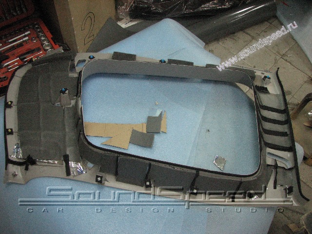

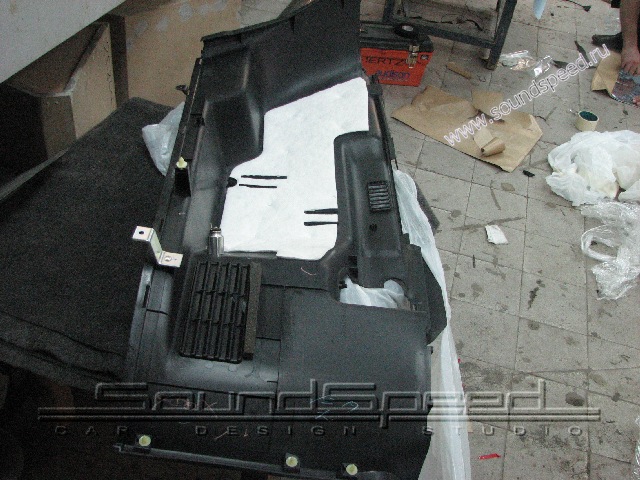

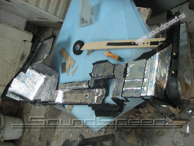

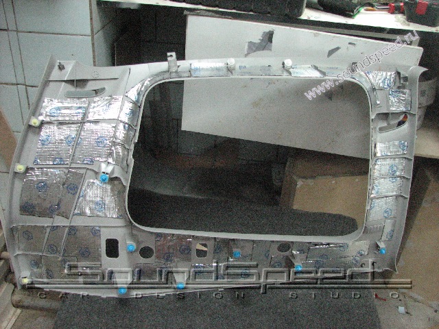

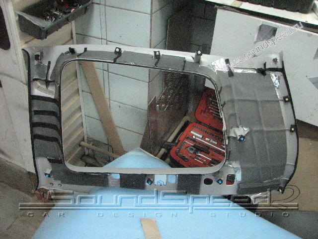

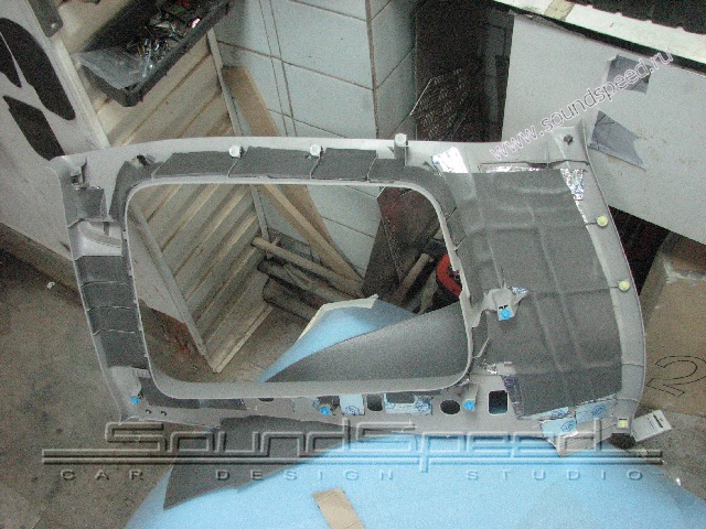

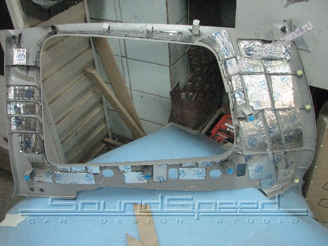

переходим к обработке ВИБРОПЛАСТом нижних пластиковых панелей,с завода имеем лишь тонкую синтепоновую накладку
при работе с пластиком необходимо подогревать ВИБРОПЛАСТ обязательно

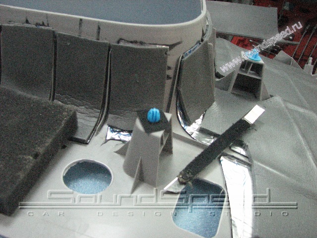

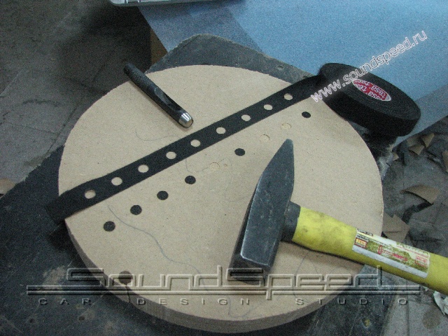

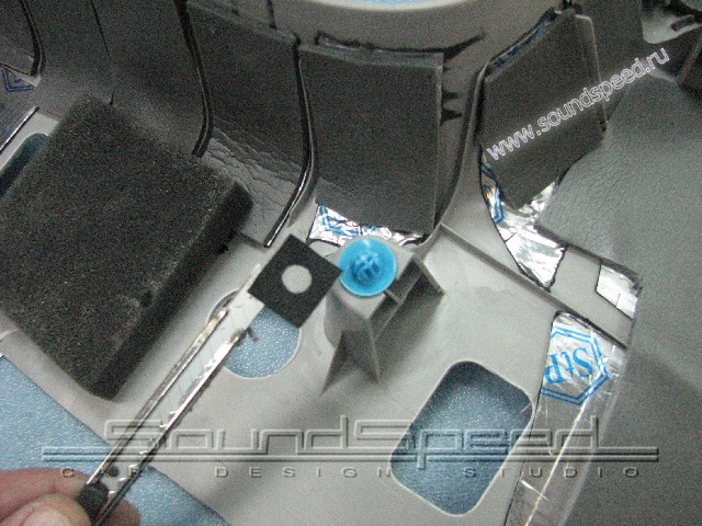

маленькие хитрости-из самоклеющейся ленты бархотки делаем при помощи пробойника антискриповые накладки на пистоны

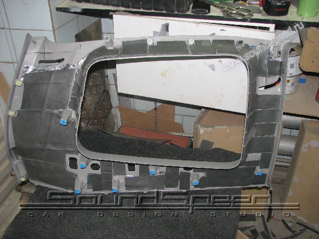

обрабатывает верхние панели багажника ВИБРОПЛАСТом
затем поплотнее СПЛЕНом..
и конечно же антискрип...
вот пожалуй самые основные аспекты по шумоизоляции...незабывайте проверять результат силовым воздействием и не пытайтесь положить более толстый материал на бока...не соберёте!срок исполнения работ 3-4 дня.удачи!

а скотч, чем стыки проклеены шелестеть не станет через годик?
