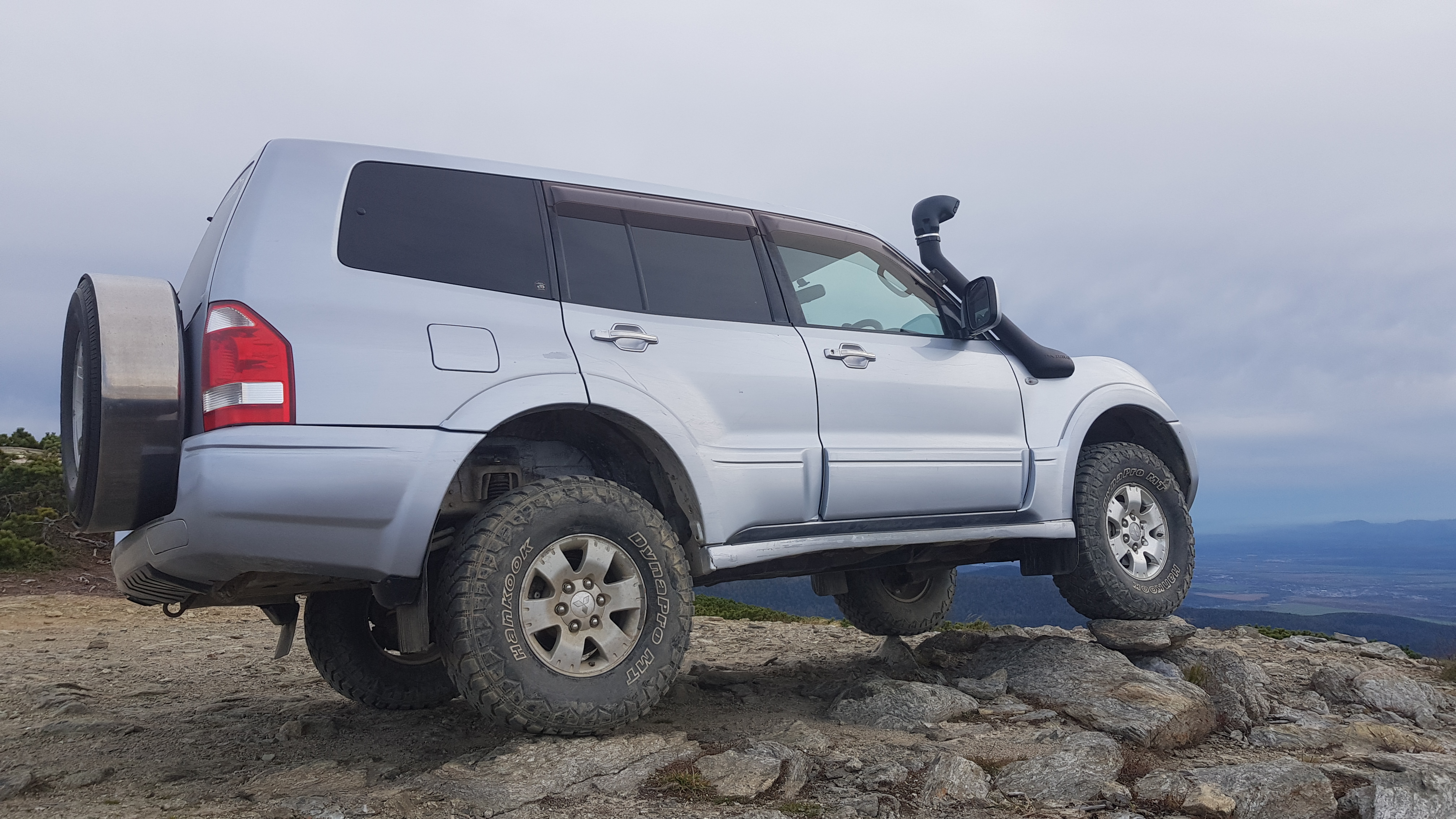

У меня диски родные р16 ,7", вылет 46 как на них 285 75 16 мт встанет? Типа говорят надо диски шире. Есть опыт?

Как то так. Лифт два дюйма и все.

А диск 7дюймов? Высота от от центра до арок скок? У меня 55см перед и 58см зад

Диск родной 7 ширина. До арок 56

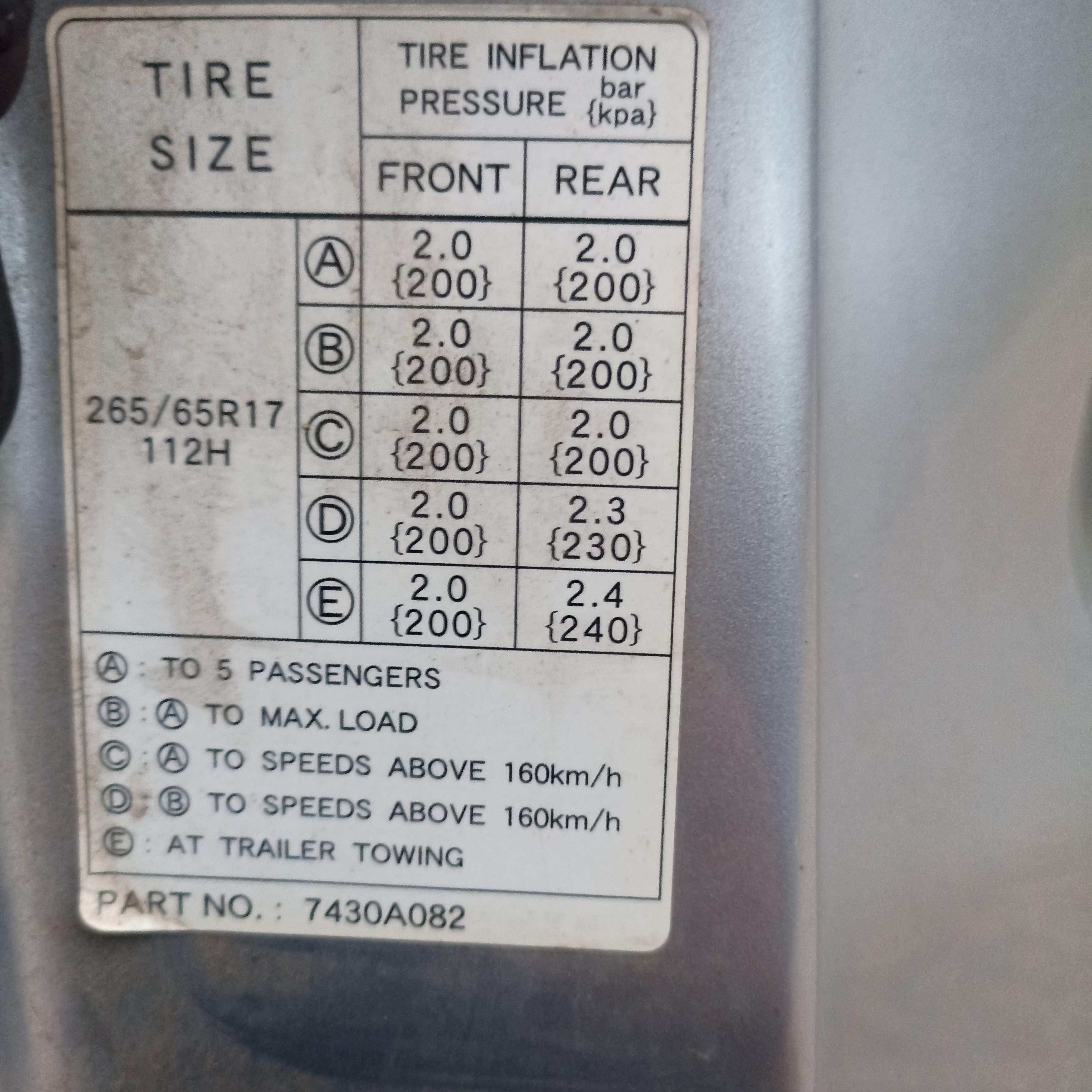

Здравствуйте. А можете поделиться фоткой наклейки, которая на стойке между дверями, на которой размер шин указан? Хочу заказать в типографии и наклеить. А то в МРЭО завернули, т.к. на наклейке указан размер шин только один, а именно, 265/70r16, а у меня стоят 265/65r17.

Лови

Вот спасибо, и даже размер нужный указан
