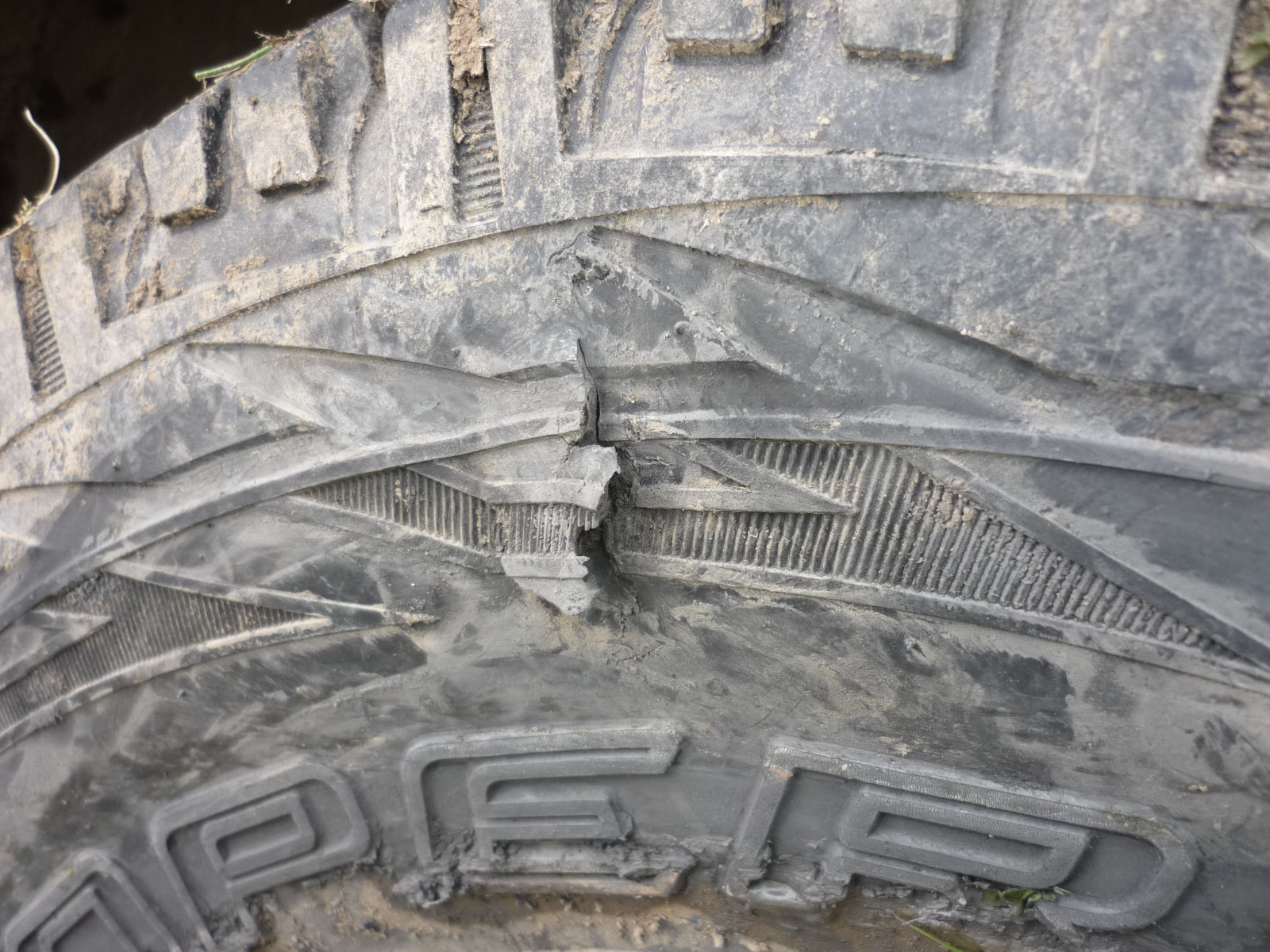

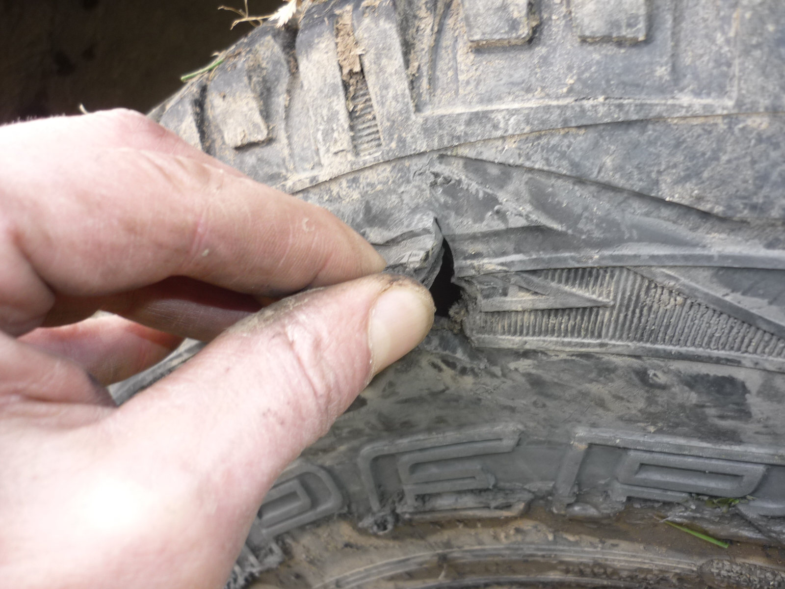

Покатался тут в выходные...
Посреди поля получил вот такой подарок :*WALL*: Резина толком даже не катаная, износ процентов 5 ::'(:
Дыра примерно 10-15мм.
Всё, в утиль? Или есть шанс починить?

Ничего особенного. Прямыми руками чинится запросто.

dvm99 писал(а): Всё, в утиль? Или есть шанс починить?
Было примерно такое. На шиномонтаже вылечили за 400 р.,приклеив внутреннюю латку размером где-то 10х7 см и толщиной 5мм,с внешней стороны залив клеем, - камера по итогу не нужна. Летаю второй год,полёт нормальный.

Боковые порезы правильно вылечить НЕВОЗМОЖНО. Корд не восстановить. Заплатка кардинально изменяет механические свойства корда. Это приводит к вибрациям, даже если колесо сбалансировано. И в худшем случае может лопнуть под нагрузкой в любой момент. В сети много про это разжёвано.
Я бы не стал. Ну если только на запаску поставить, до дома/шин-монтажа доехать.

Sfinks писал(а): Боковые порезы правильно вылечить НЕВОЗМОЖНО. Корд не восстановить. Заплатка кардинально изменяет механические свойства корда.
+1
Однозначно не стОит ездить на такой шине. Разве только по просёлочным дорогам с небольшими скоростями. Не по трассе на дальняк.

Порез не самый большой, и не такие лечатся кордовыми заплатками. Здесь хорошо делают- http://vlastelinkolec.net/

Santorus писал(а): Порез не самый большой, и не такие лечатся кордовыми заплатками.
Возможно. Но только жизнь дороже новой покрышки. Об этом почему то мало кто задумывается. Кроме тебя на дороге другие люди есть, они то в чем виноваты?
