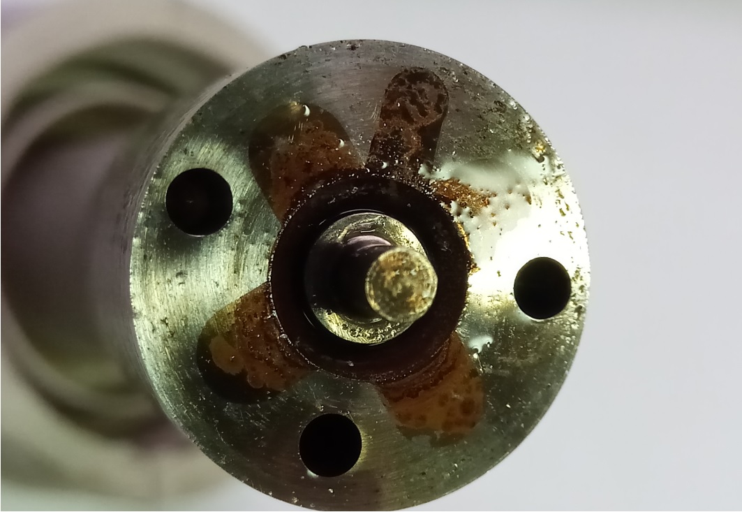

Саня. Там в кино даже в красках нарисовано.
Вода угандошивает бак, трубки до фильтра, потом проходя через фильтр угандошивает все остальное.
Вот фото распылителя. Это все прошло не мимо насоса.

dr.motor писал(а): 02 мар 2019, 22:24 Убивает не грязь , грязь через фильтр не пройдёт, убивает вода , а вот вода откуда в солярке это вопрос.
Все не так. Штатный фильтр имеет ячейку 35 микрон. Все что мельче, пролетает со свистом. Если посмотреть в микроскоп на практически любую грязь, он же абразив, увидим "ежика" с иголками. Если в баке есть вода, она обволакивает "иголки ежика", заключая их как бы в капсулу. А в капсуле, это "Г" пролазит на ту сторону фильтра очень легко. Абразив размером в 20 микрон, это все едино абразив. Самым нагруженным элементом, в ТНВД П3, является подшипник и шиберная подкачка. Это справедливо практически для всех типов топливных систем. Работая с абразивом, в какой-то момент, на поверхности высоконагруженных компонентов образовываются задиры и пошел процесс стружковыделения. А вода, сама по себе, это зло наименьшее. Израильские танки Меркава имеют 2 топливных бака. В одном дизель, а в 2-м вода. Вода, хороший окислитель и при расшеплении воды выделяется кислород и водород. Спасением, в наших условиях, является только допфильтрация и индикация наличия воды и грязи. Отсюда, сепаратор с датчиком воды нам в помощь...

Саня, нельзя рассматривать отдельно.
Вся топливная система едина, и на её работу влияет всё, до мелочей.
И не думай что все происходит в одночасье. Ехали ехали и встали.
Так бывает очень редко, и как правило решается если не затягивать.
Здесь же, и вообще в большинстве случаев процесс происходит медленно но верно, годами.
И на него не влияет наличие датчика. А в последние время вообще интересная тенденция.
Приезжает с проблемой, троит и тп. Начинаешь проверять, пытать задавая разные вопросы.
Оказывается: Да датчик воды загорался, я её слил, сейчас всё нормально, не горит.......
У человека в голове даже не мелькнуло, что капли воды уже есть в бумаге фильтра, и он продолжает ездить пока не встаёт в дороге.
Так что в первую очередь виноват сам владелец, но принять и понять это естественно нет желания.
И потому приходится объяснять на пальцах как все происходит и что можно было сделать чтоб избежать этого.
