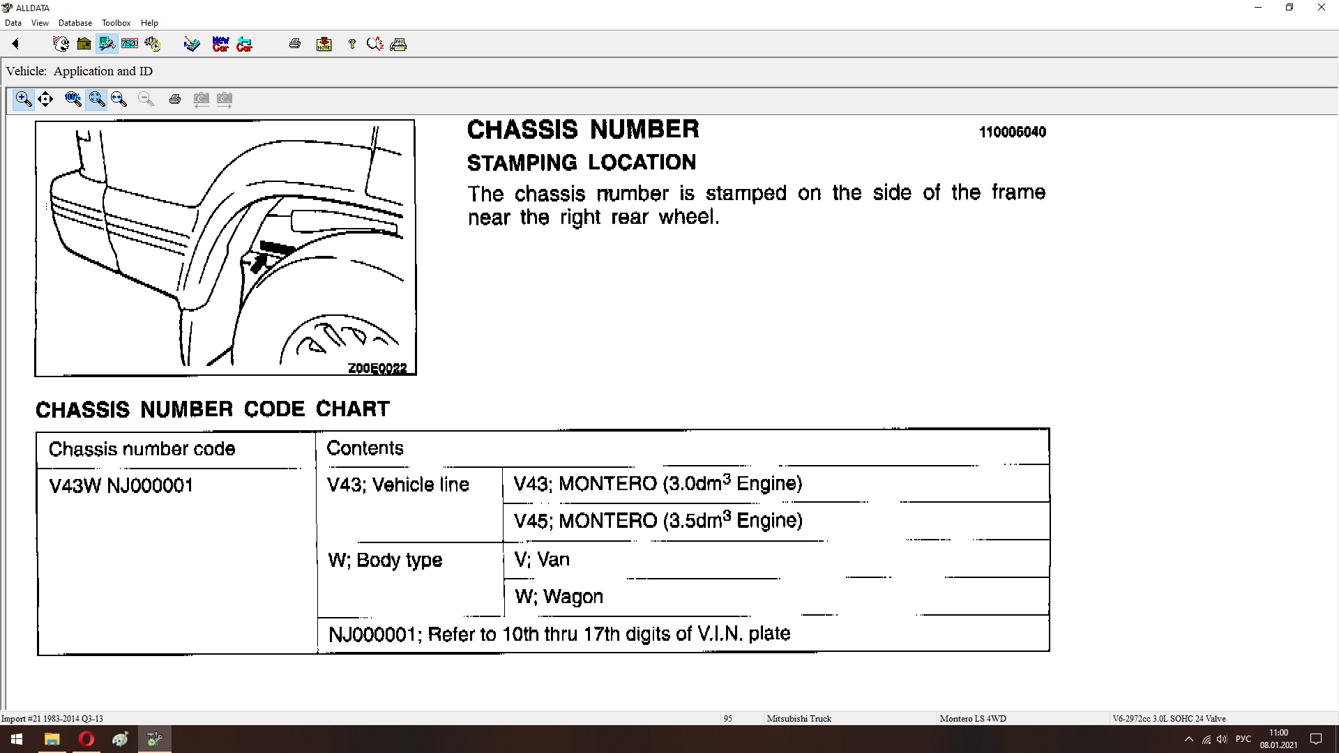

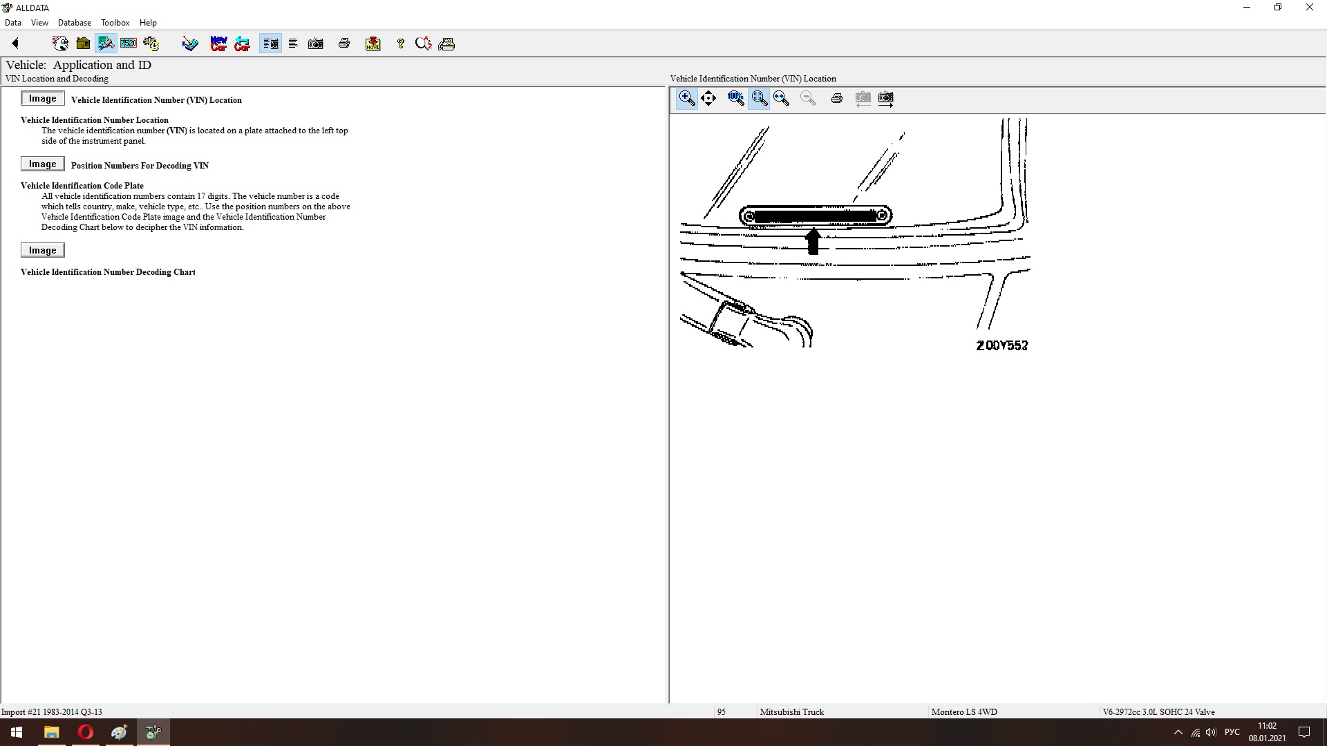

Вин
А его на кузове и не было никогда.
Только на раме и на торпеде "Полицейская Шильда"
Надеюсь эксперты умнее этих отправителей.....

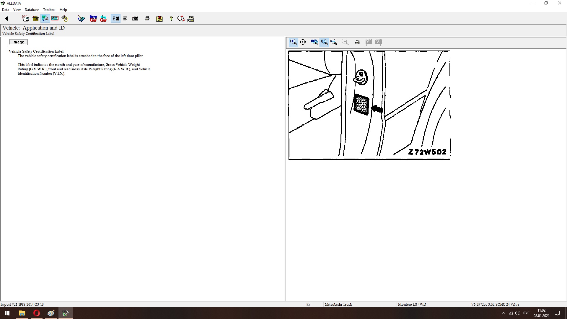

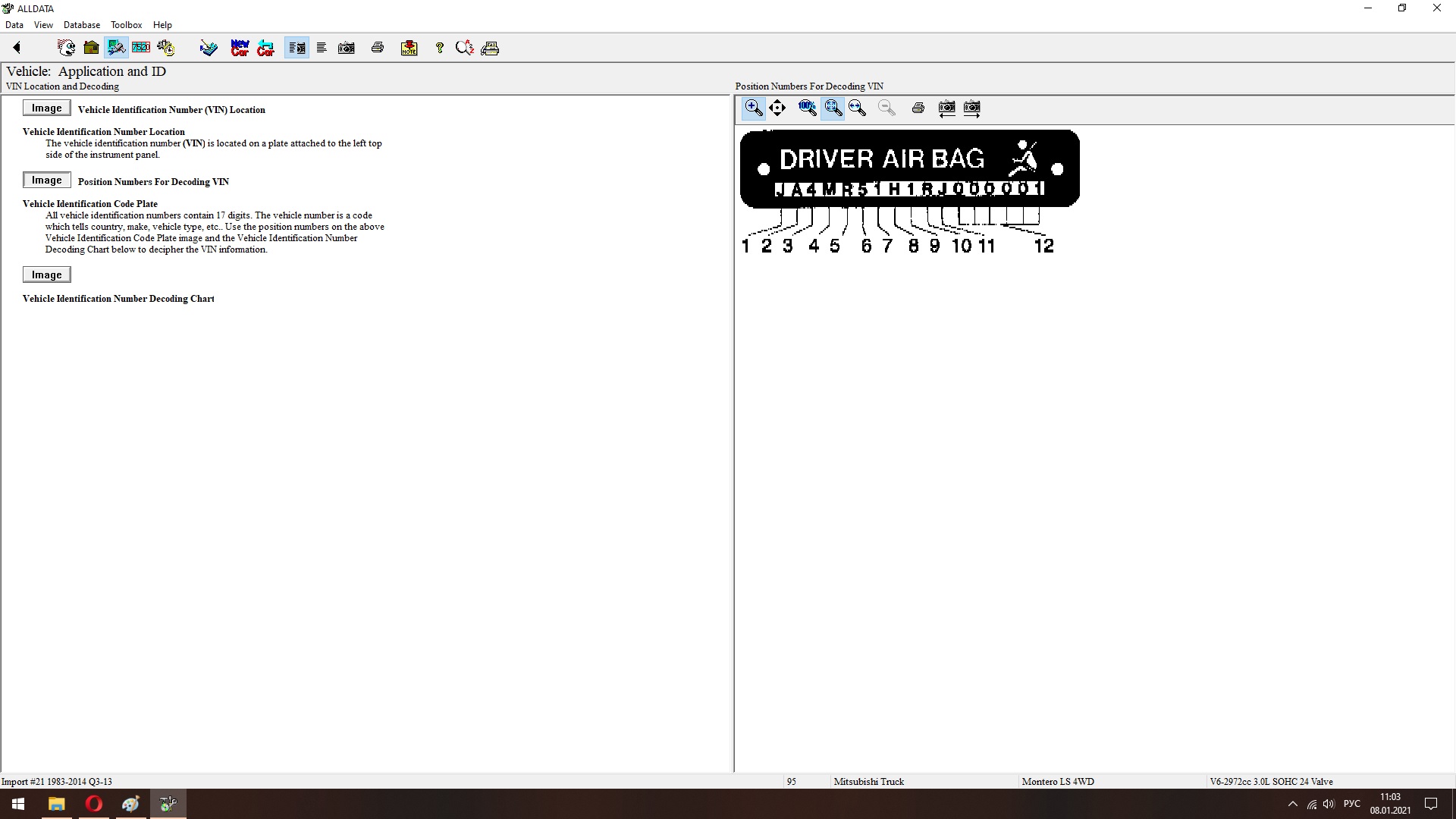

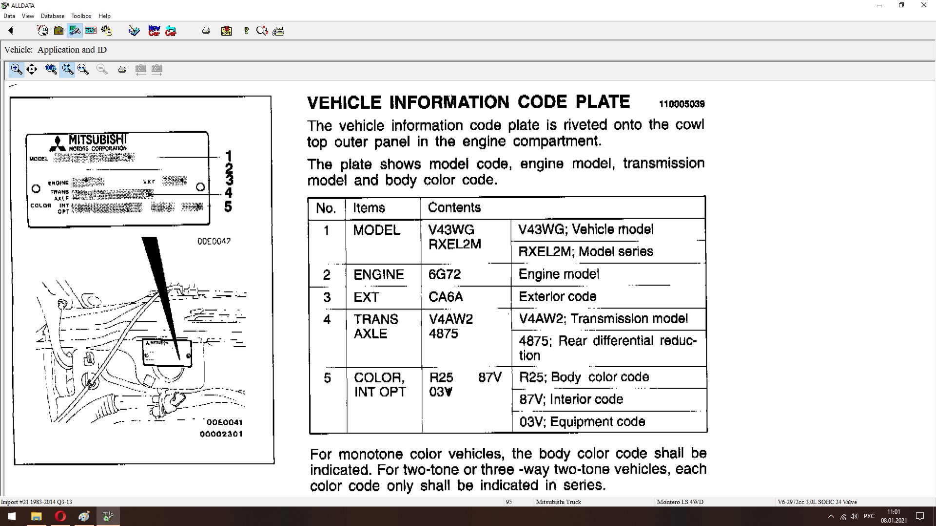

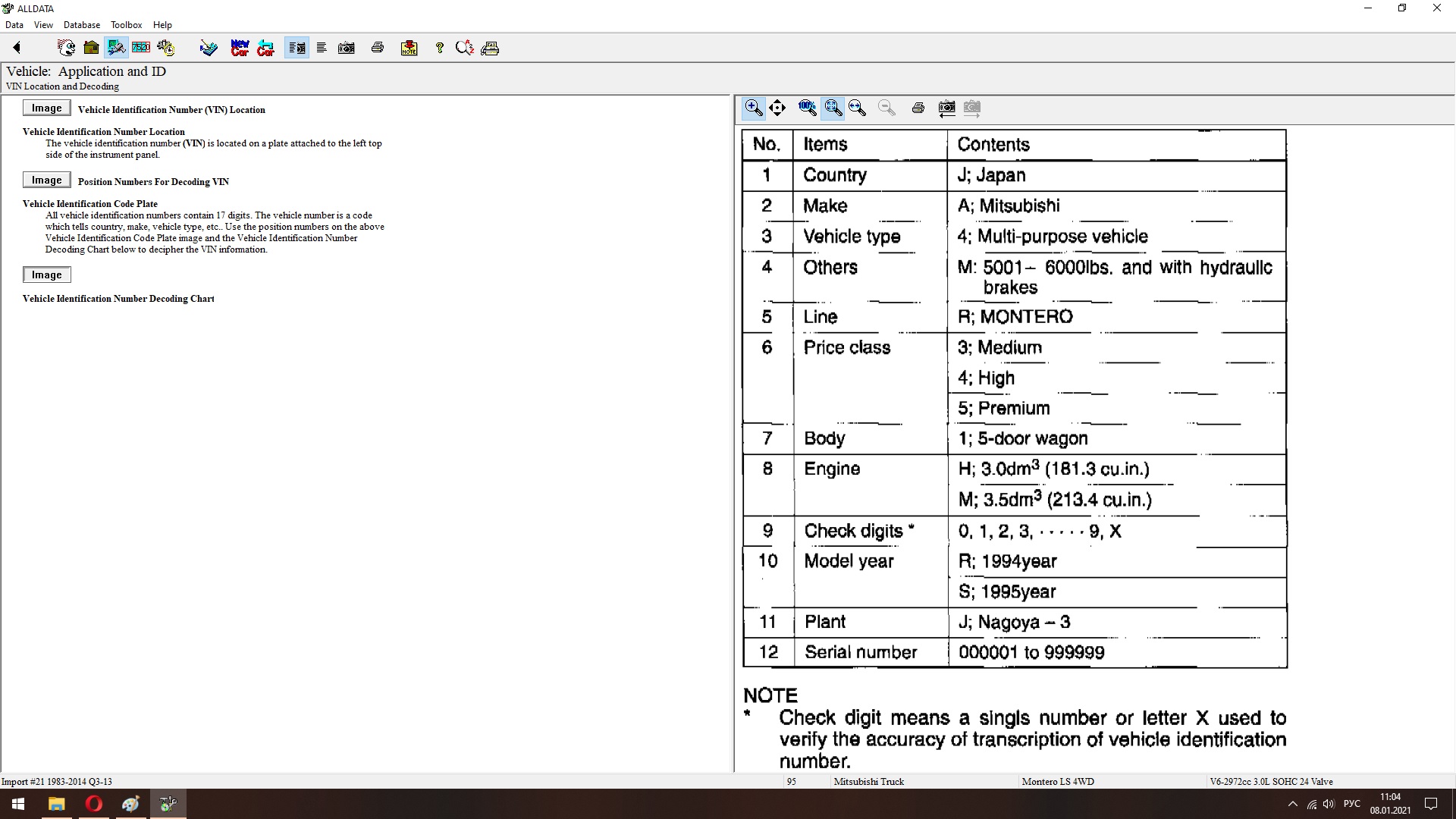

Сообщения: 57519
Поблагодарили: 4809 раз
Вин
Всё что есть по Вашему ВИНу

Люди часто путают VIN на кзове с подкапотной табличкой. Если есть VIN на кузове, то он должен быть на нем и выбит. Подкпотная табличка это пластина алюминия на клепках. На наших машинах основная идентификация идет по VIN на раме, который чаще всего сгнивает. Никакого номера кузова не было. Только подкапотная табличка.
