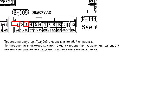

Попробуйте принудительно подав питание прямо на актуатор
