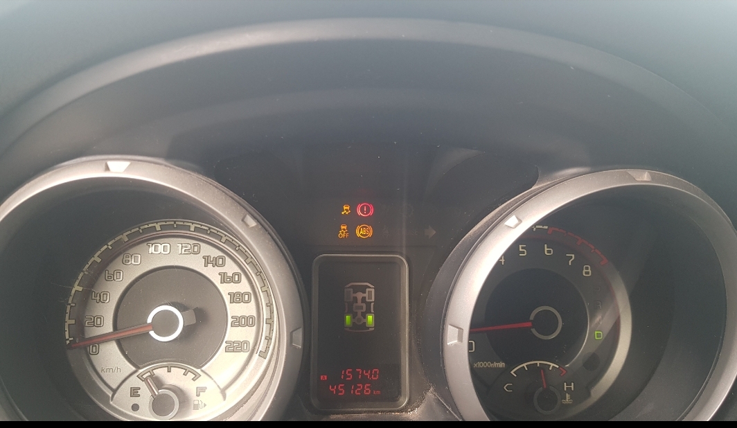

Горит лампочка Esp-off, abs, скользкая дорога
День добрый
Загорелась блокировка дифференциала и лампочки заноса и его выключения.
Как лечить ,что это может быть?Паджеро 3 дизель 3.2
Нужно заменить все концевики=датчики на раздатке, ещё один на переднем мосту, в добавок пневмоклапана на правом брызговике, под капотом, заменить все вакуумные трубки, так же заменить вакуумный насос, поменять проводку, и блок управления полным приводом.
Но ни в коем случае ни делай компютерную диагностику, она не поможет.
Максимум покажет только одну причину, а менять нужно всё и сразу, только тогда будет счастье.
