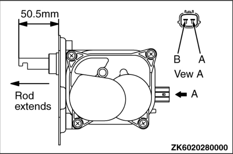

Выставляем на актуаторе шток согласно размера
Подключая провода к клеммам А и В Цепляем его за вал, и устанавливаем на раздатку.

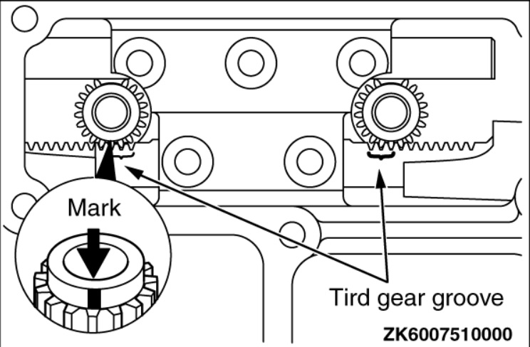

Дальше ставим шестерни.
Чтоб метка на шестерне совпадала с третьем зубом на штоке.
Согласно картинке.
Согласно картинке.

Меток никаких на шестернях не нашел.

Раздатку собрал как на картинках все сделал в сервопривод не лазил , меток так и не нашел но по логике это зуб посередине напротив того места где нету зубов.Ставить пока не ставил гоняю ржу по днищу ,сгнил трубопровод печки и было принято решение сделать его спаяв из полипропилена Ф20мм.Как все сделаю отпишусь как работает раздатка и вторая печь.
