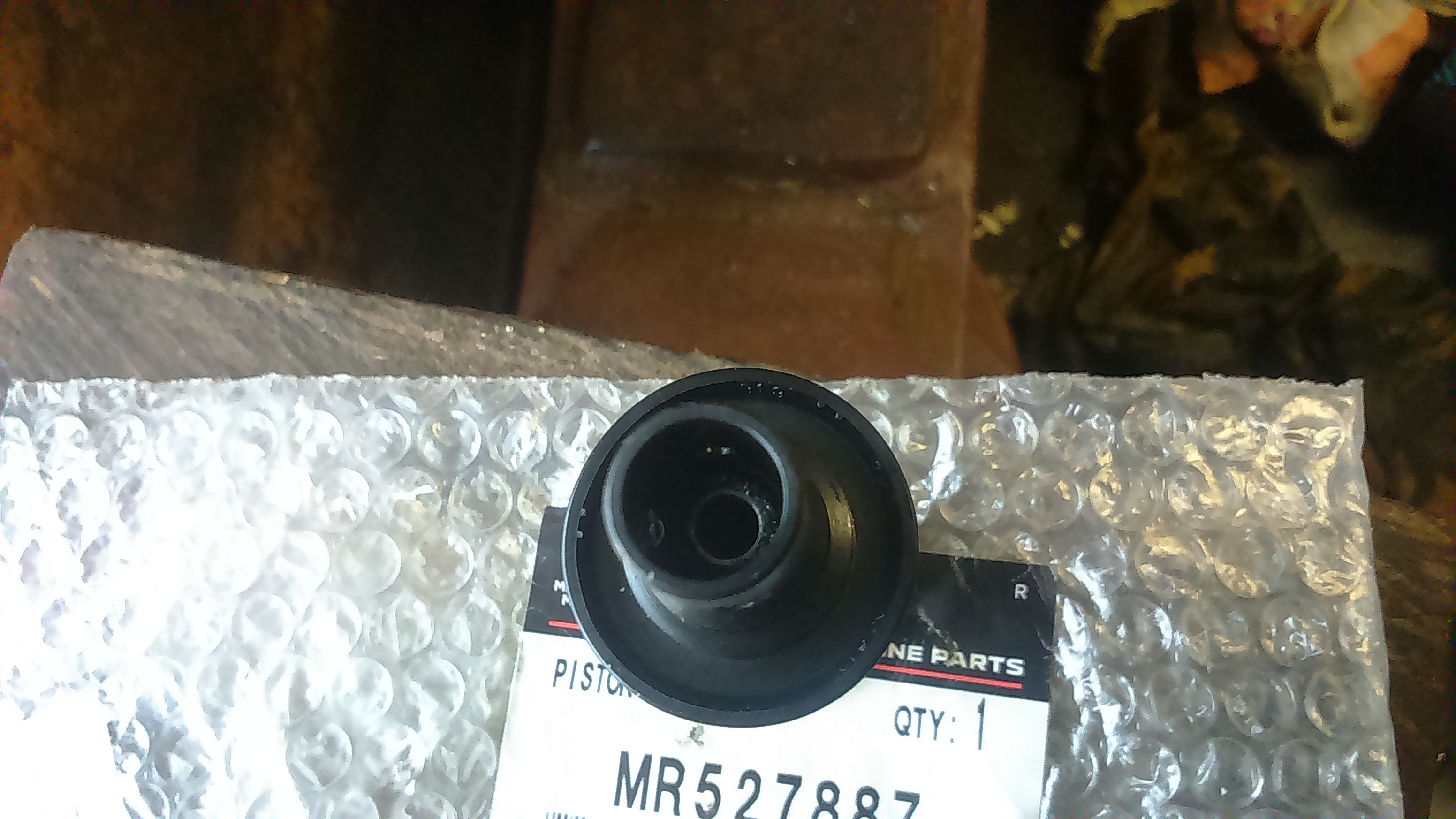

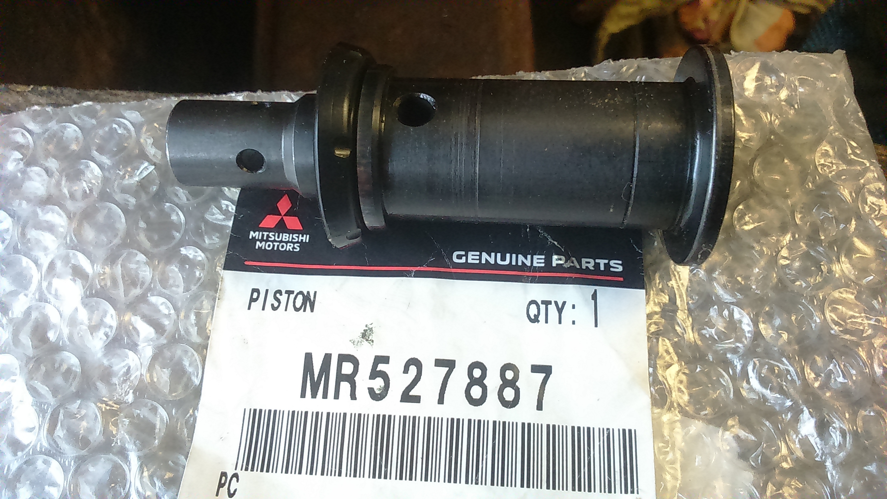

Отвечу сам себе... ::-D: Замена главного поршя гидроблока...на фото снятый , внутри разрушен резиновый клапан...цена вопроса 170 у.е. плюс работа ...

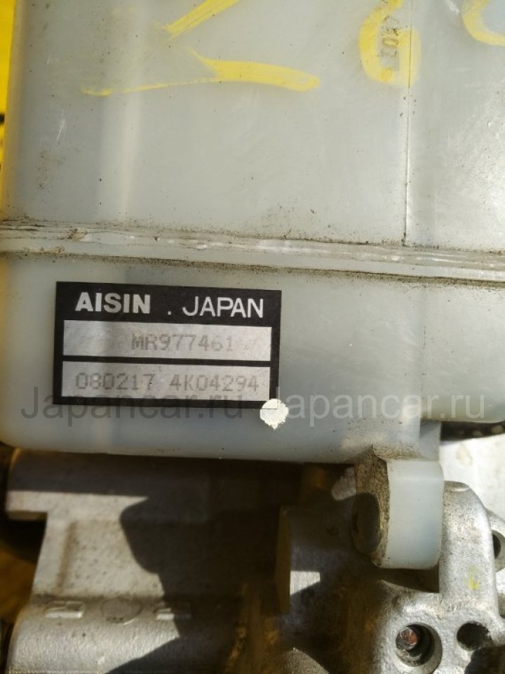

У меня стоит блок MR 977461 (или в новой нотации MN 116391).
Посмотрел у разборщиков и нашел точно такой же по фотографии.
То есть при перестановке в мою машину все должно заработать сразу и без необходимости что-либо "перешивать" и т.п.?
Смущает лишь факт - зачем производитель лепит этот артикул на бачок сбоку? Точно ли наклейка будет соответствовать самому блоку?

Всем привет и с наступающим Новым Годом , всем здоровья и добра...Хочу оживить тему , т.к. радовался я чуть более года...и снова...при плавном нажатии проваливается педаль тормоза в пол и еле тормозит...бывает редко , один раз в день , но вновь появилось-же...После замены поршня всё было прекрасно , неужели вновь истёрлись манжеты??за год?? Самый главный вопрос , а бывают ли в продаже весь блок тормозной ? я имею ввиду , меняется ли здесь главный тормозной...??
