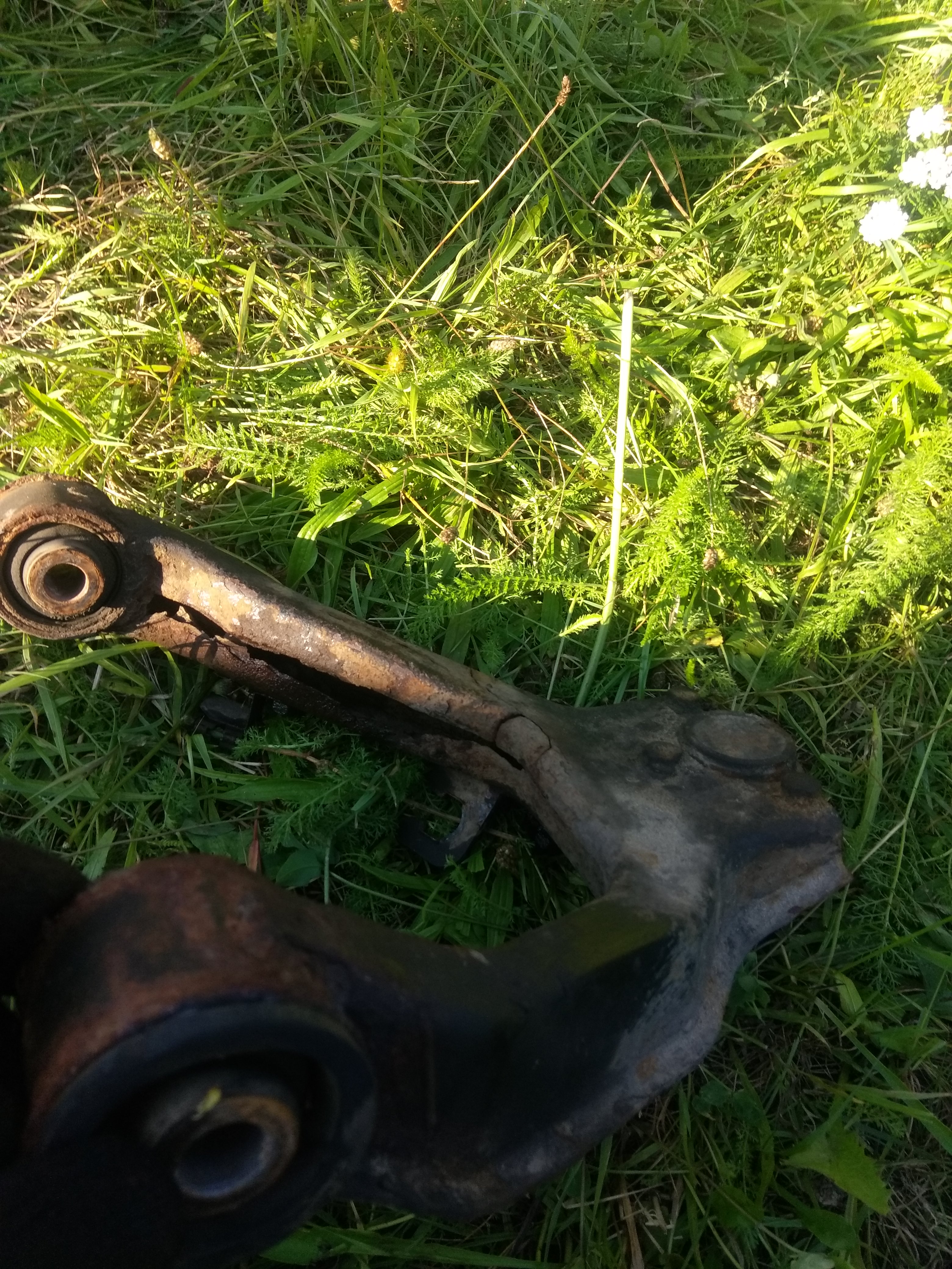

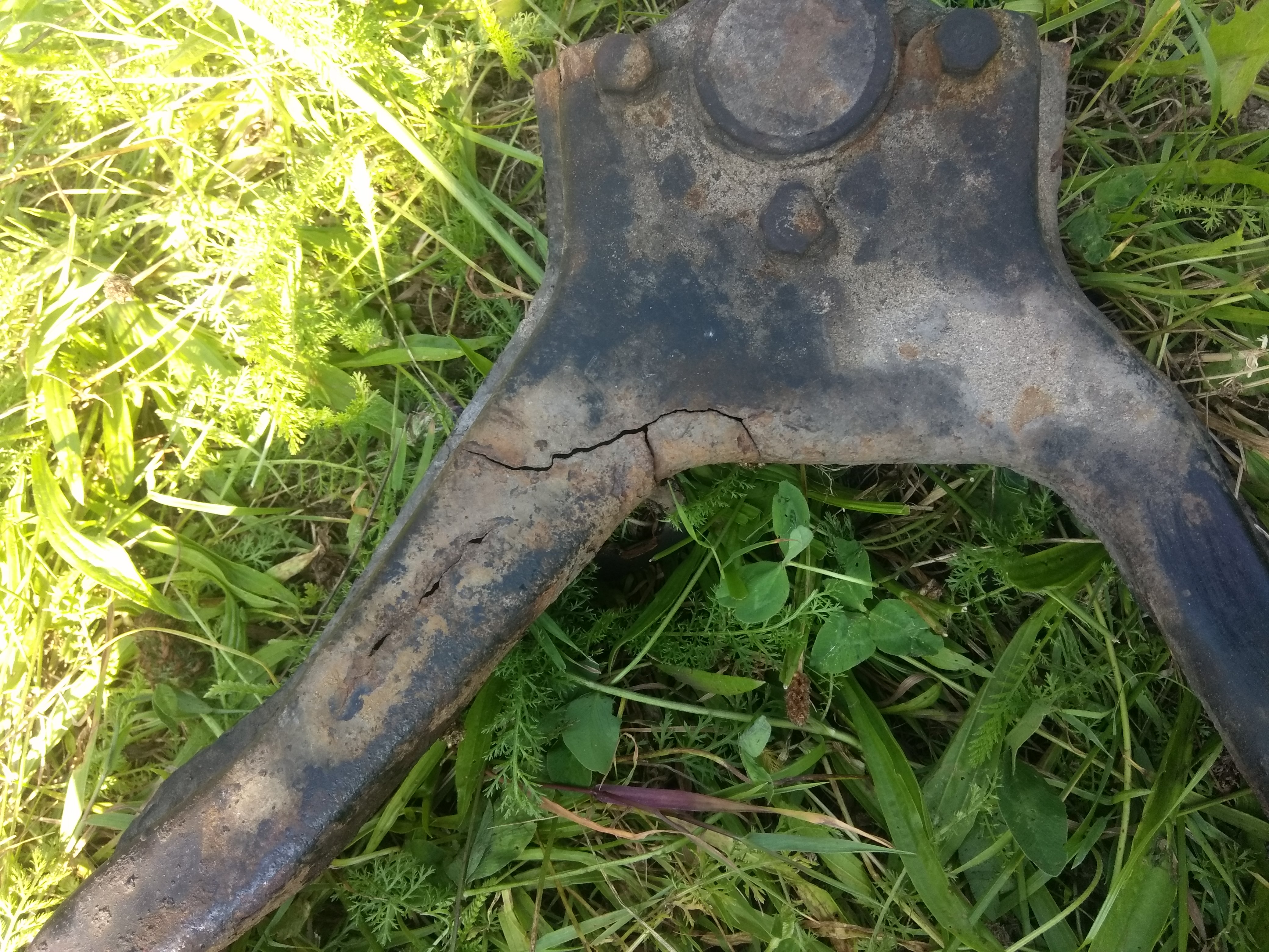

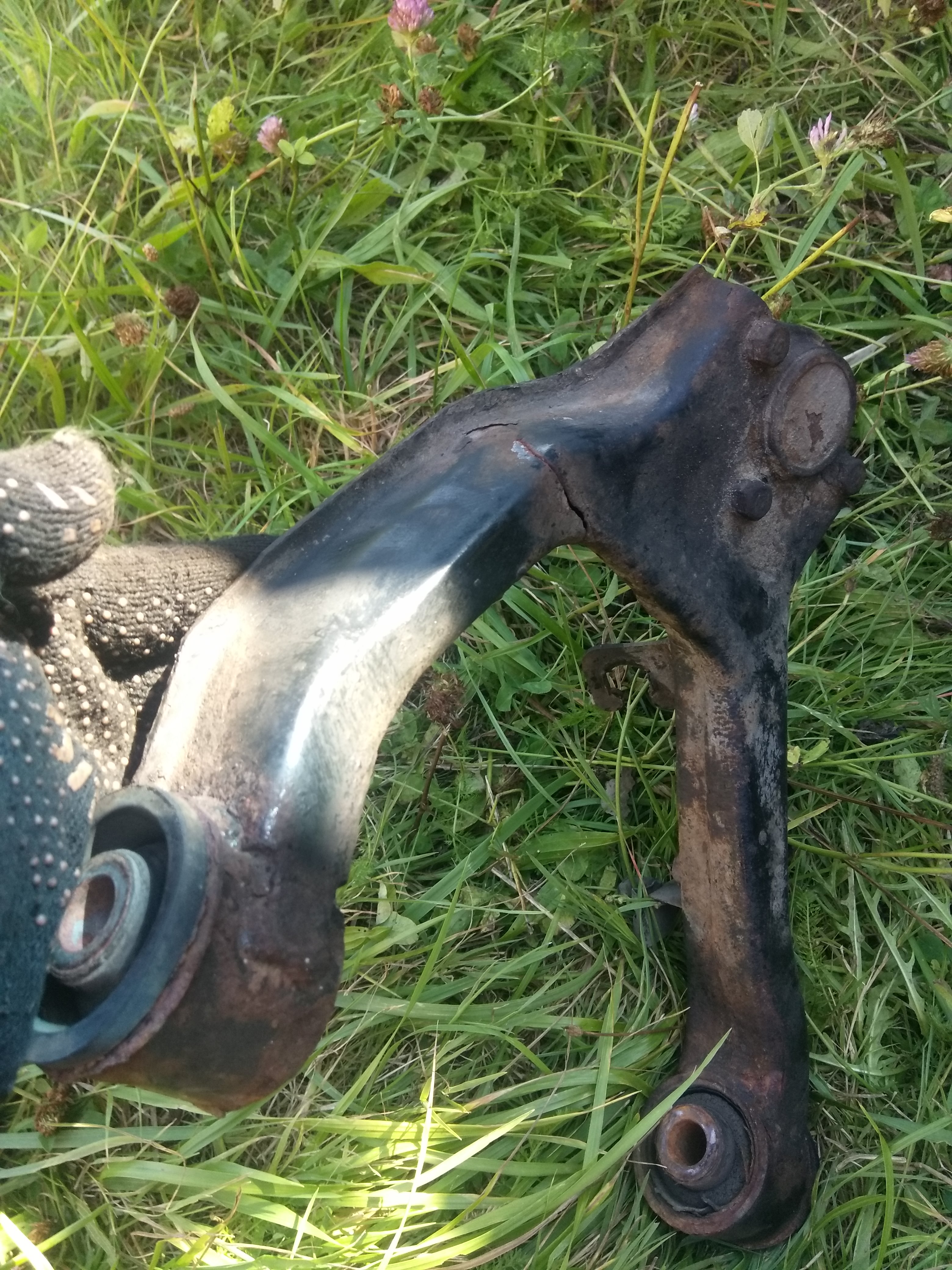

Вот жеж блин...
Мало того, что защиту бензобака и топливопровода снимать и мыть бак с трубой керхером, передние подкрылки снимать и мыть крылья керхером, так теперь ещё и эту трубу мыть керхером? :o

если пользовать авто по назначению, которому оно не особо-то предназначено - то да. снимать, мыть.
и не превращать лонжероны в грядки и газоны.
и не забывать про возраст...
покупать 20-летний уставший металл с целью его безнаказанно "топить" - весьма опрометчиво.

Всё верно :*VICTORY*: . А с пресловутыми "крепкими/вечными" рамными машинами где рамы выполнены по типу закрытого профиля - тапа квадратная труба проблем ещё больше если взял авто Б/У после неизвестной эксплуатации предыдущим хозяином, внешне всё может выглядеть зашибиль, а внутри сырые грядки земли с впитанными реагентами с дорог, которые очень быстро сожрут рамы изнутри. На примере паджеро1/2 и спортов это прекрасно видно, но там и рамы таксебе по толщине и металлу. На ТЛК и патрулях с их рамами которые почти в 2 раза массивней и тяжелей, тажа история :;-): у меня друг себе спец насадку купил для керхера для промывания рамы своего ТЛК-105, чтоб продлить ему жизнь и после каждой экспедиции на даче 10 кг. земли оттуда вымывает ::-P:
P.S. таже ситуация и у топикстартера с рычагами, закрытый профиль, но с дыркой в районе саленблока для "набора грязи и воды" вот и сгнил изнутри, хотя сверху был бодрячок. Заметьте, рамы американцев (не всех) а тех у которых рамы выполнены по типу швелеров - открыты и грузовиков избавлены от этой напасти. Есть прецеденты (на делике) где вечно гниющие передние лонжероны человек заменил на самосваренные именно из открытого П-образного швелера и крепить к ним всё удобно никаких тебе дырок с закладными, ложи гайку внутрь и всё прикручивай и теперь ничего не гниёт :*VICTORY*: все остальные попытки там что-то ремонтировать варить на долго не хватает, сам проходил.

ГАНС писал(а): 21 авг 2019, 10:41 Заметьте, рамы американцев (не всех) а тех у которых рамы выполнены по типу швелеров - открыты и грузовиков избавлены от этой напасти.
Заметьте что такая рама будет толще и соответственно тяжелее.
Кто же будет покупать легковушку, пусть даже и внедорожник, которая весит намного больше, стоит больше, да и расход топлива туда же, против конкурентов.

lesnik5000 писал(а): 21 авг 2019, 10:57 Заметьте что такая рама будет толще и соответственно тяжелее.

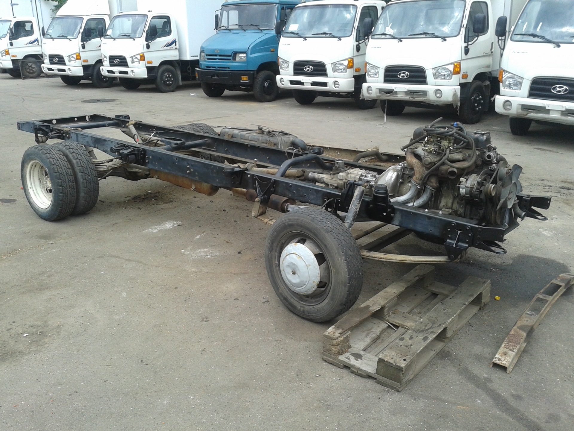

Стенка толще, так и периметр швеллера меньше периметра квадрата со стороной равной основанию швеллера. Так что примерно то на то и выходит.

Sfinks писал(а): 21 авг 2019, 11:03 Станка толще, так и периметр швеллера меньше периметра квадрата со стороной равной основанию швеллера. Так что примерно то на то и выходит.
,,А мужики-то и не знают"... Тогда это заговор, чтоб было о чем на паджерофоруме поболтать... Тупые инженеры, понаделали, можно ведь было и со швеллером продать...

lesnik5000 писал(а): 21 авг 2019, 11:32 ,,А мужики-то и не знают"...

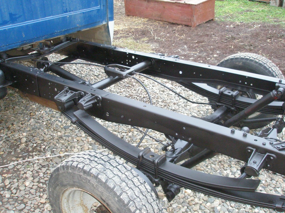

Да мужики то как раз знают))) Поэтому и клепают рамы ГАЗельки из швеллера!)))
ЗЫ: Профильная труба на скручивание сильно лучше швеллера работает. Думаю в этом весь секрет.

lesnik5000 писал(а): 21 авг 2019, 11:54 Епта! Казель! Вершина инженерной мысли! Круглое носим, квадратное катаем!
Да всё просто))) Казель- мега авто для бизнеса в РФ. Назначение её какое? Правильно, тошненько по асфальту груз докатить. А у внедорожников несколько другие условия и нагрузки, и на скручивание в том числе. У тех же КАМАЗОв, ЗИЛ130, сидельных тягачей Вольво тоже швеллер. А вот у карьерных самосвалов- уже профильная труба.
ну вот к примеру форд эксплорер, а про эконолайны и прочие вечные
американцы и говорить нечего, швелер там :;-):

Они весят три тонны, за которые вы не хотите платить, их таскает двигло за 250 л.с., за которые вы не хотите платить, расход топлива у них соответственно, за который опять же... И эксплорер не поедет даже так, как ваши тройки, со своей ,,кондовой,, ножничной передней подвеской на раме из швеллера. Ещё Форд А в пример приведите :)
И опять заходит разговор о машинах которыми не владеете. А вот Тесла...

А что у голимого чермета плотность другая, или модуль упругости? Речь то идёт про весовые параметры и про жёсткость конструкции. Я же и говорю, что швеллерная рама нифига не тяжелее профильной, а вот жёсткость профильной повыше будет.

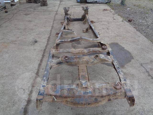

Та же фигня. Оба верхних. Сгнили напрочь
