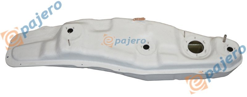

Думаю эта фотка многим пригодится))

Только не понятно как крепить кучу трубок на баке?и как будут держаться шпильки М5 в теле?

Китаец и с виду чуток поменьше,лепили формы с внутренних размеров родного бака,поэтому он но 0,5-1 см меньше со всех сторон,говорю это так как сам на штампах работал в свое время ::-D: с уровнем топлива ниче не колхозил,встал аки родной,показывает на удивление практически точно,по крайней мере я косяков не выявил,уже как неделя полет норм :*VICTORY*:
