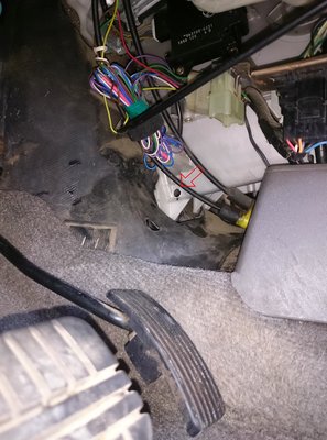

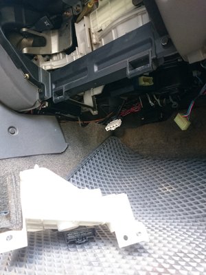

Итак. Снимаем бардачок нижний (уходит примерно 1 минута), и скидываем нижнюю половинку воздуховода, которая находится МЕЖДУ вентилятором и корпусом самой печки. Держится она на 2х болтиках и 4х пружинных защелках.
Сразу скажу, доступ к этому всему не самый удобный, приготовьтесь коленями стоять на земле, а пузом и спиной ерзать по коврику.
Получается примерно так:

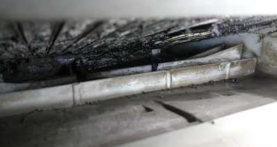

Заглянуть в печку можно без проблем с фонариком. Сверху как раз засоренный радиатор испарителя:

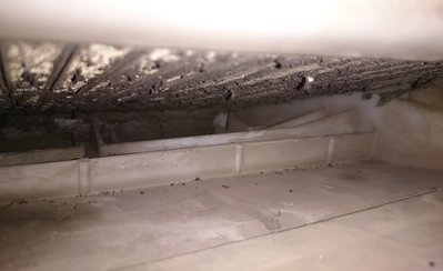

Не скажу, что, поковырявшись, я там обнаружил залежи листьев или еще чего-то... Просто хорошо спрессованная пыль, которая при добавлении воды превращается в какие-то мерзкие "сопли". Также были обнаружены волоски и немного семечек от березы.
Что интересно, на фото на переднем плане виден приямок. Вероятно, он как раз придуман для того, чтобы тут собирались тяжелые частицы в виде листьев, семян и т.п. По факту, как видите, он девственно чист, и все говно один фиг собралось около дренажа...
Фильтр салонный у меня стоял сразу по прибытии машины из США. Наверное это и позволило 17 лет не озадачиваться данным вопросом.
Попробовал налить туда воды. На фото видно как она стоит и никуда не уходит. Под машиной при этом она стекает по капельке.

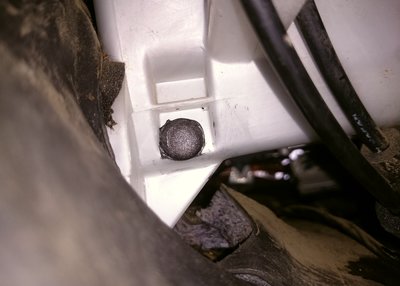

Открыл капот и показал жене, где искать слив печки. Она просунула сбоку свою маленькую изящную ручку и сразу его нашла. Это торчащая из печки трубочка калибром примерно 7-8мм, высунутая из стенки на 3-4мм.
Выдал ей проволочку, она ей там поковырялась - и поперла вода! ПОПЕРЛА как следует! Проволочка при этом входит внутрь примерно на 5см.

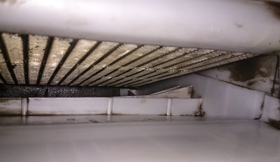

Печка прочищенная теперь выглядит так:
