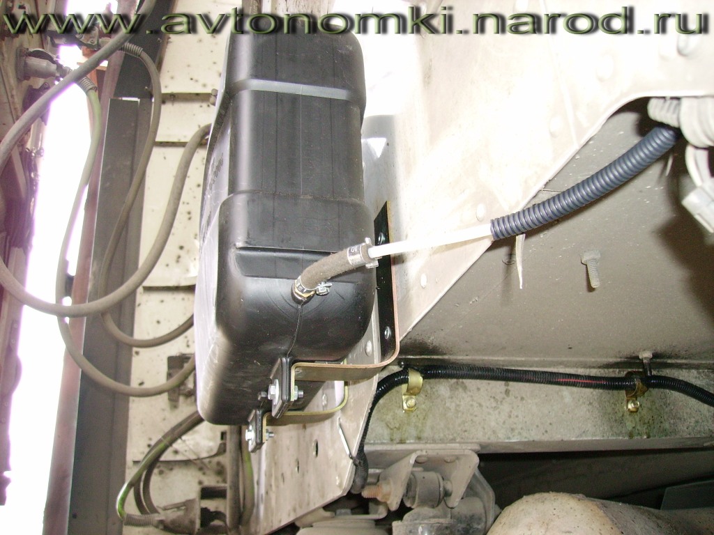

Вот и бак небольшой для топлива нашёлся)))) http://avtonomki.webasyst.net/shop/prod ... -7-litrov/

Ну да Андрей, что то подобное, только бачёк ставить не в разрыв магистрали, а запитать через тройник. Только бак думаю поменьше найти пару тройку литров. Бачок можно присмотреть с расширительного бачка ОЖ, как вариант. Вебаста у меня стоит рядом со вторым аккум.

kompail писал(а):...Только бак думаю поменьше найти пару тройку литров...
Посмотри, может что и найдёшь http://www.ebay.com/sch/i.html?_odkw=&_ ... acat=33556
Или для автоспорта- тюнинг, картинг..
