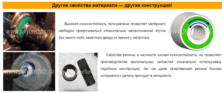

Всем привет !alex2x2 писал(а):хотел сделать промазку болтов (раз в год делаю) а они прокрутились. Пришлось закупаться оригиналом и выбрасывать полиуриетан.BabyHummer A-328 писал(а):А как узнал,что они прокрутились? У меня уже полтора года такие установлены. Вроде бы все в порядке, но может я чего не знаю?alex2x2 писал(а):полиуриетановые сайлентблоки у меня прокрутились ВСЕ 8 штук через 14 тыс км по асфальту. Возвращал все продавцу и поставил оригинал.
Может, глупость сморожу, но вроде бы некоторые полиуретановые сайлент-блоки изначально прокручиваются, их специально такими делают. Или я неправильно понимаю ситуацию ?
http://www.polyurethan.ru/articles/o-sa ... j-vtulkoj/

По-моему постами выше, народ хотел сказать, что внешняя обойма провернулась в рычаге.Всем привет !
Что не есть хорошо. В рычаг сайлент должен запрессовываться и сидеть там тихо и мирно.
А в данной теме речь идёт о болтах и сайлент-блоках, которыми выставляется геометрия авто.
То есть, по умолчанию, сайлент - внешняя его обойма сидит жестко, а болт с эксцентриком в виде шайбы тянет за собой рычаг с этим самым сайлентом, прокручиваясь во внутренней его обойме. Где собственно и возникает проблема закисания болта с внутренней обоймой сайлента.
Если изобрели полиуретановый сайлент, в котором вращается внутренняя обойма внутри полиуретанового наполнителя, то в нашем случае - это было решение проблемы с закисанием болтов!
В этом случае, первый раз болт должен просто зайти в сайлент, а далее можно забыть про закисание. Так как геометрию можно выставить, крутя болт с обоймой сайлента.
Вопрос, в долговечности такого "нового" зеленого сайлента и его реальной функциональности в рычагах геометрии?!

Да, крутиться-то он будет при регулировке даже прикипевший, но вот поменять сайлент на новый - опять сабельная пила и новые болтыКахарман писал(а): Если изобрели полиуретановый сайлент, в котором вращается внутренняя обойма внутри полиуретанового наполнителя, то в нашем случае - это было решение проблемы с закисанием болтов!

Ну я про долговечность и задавался вопросом!Да, крутиться-то он будет при регулировке даже прикипевший, но вот поменять сайлент на новый - опять сабельная пила и новые болты(
Если он 150-200 тысяч отходит, то можно и порезать разок.
А то оригинальные сайленты способны отходить указанный срок, а многие их режут куда раньше!
