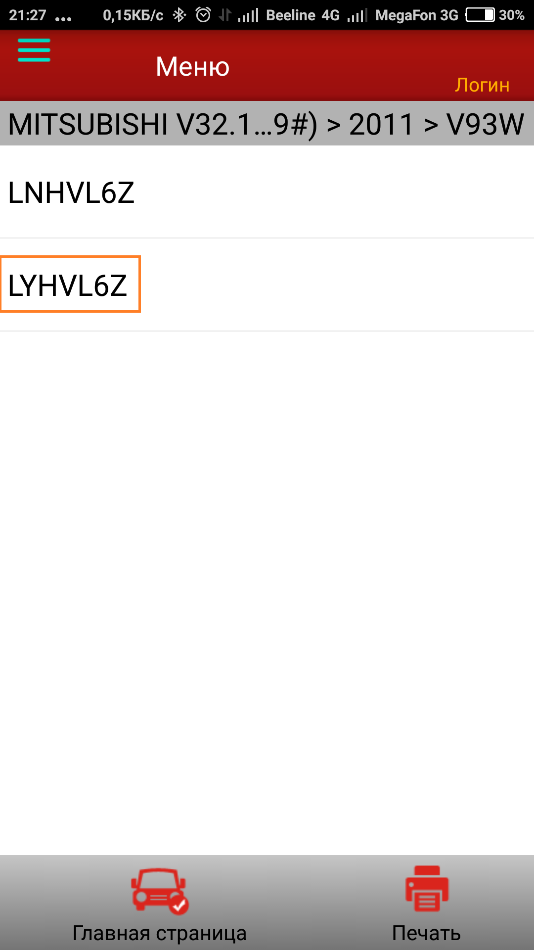

Так случилось, что при попытке настроить показания межсервисных пробегов, я при помощи китайского launch x431 вообще отключит данный дисплей. Тоесть данная индикация у меня стояла в режиме "OFF", теперь её нет, вообще нет, на панеле осталось только TRIP-A и TRIP-B и всё!
Беда в том, что launch x431 у меня кривой (свисток жёлтый, Х431 взломанный) русификация и меню функций отображаются криво, но постараюсь объяснить что же и как сделал я:... В меню launch x431 выбрал "Frequently Used Special Function" - далее сканируется система (15 элементов) и выбрал "Service Reminger" - далее "Напоминание техобслуживания" - "Настройка расписания периодического напоминания" - ну а далее среди установок типа EU-1, EU-2, JPn-11, nAS-10 и прочего, есть что-то типа "отключение функции" - это и выбрал, а зачем даже сам не смогу теперь объяснить!? Теперь экрана с сервисными интервалами нет, а при попытке что-то изменить с помощью launch x431, пишет "функция не активна", глубже я не лезу ссыкатно, а то и ещё накосячу!?
Сможет кто нибудь помочь мне разобраться и вернуть всё это на место? Не может же быть что отключить функцию есть, а включить обратно нет!?
Спасибо.

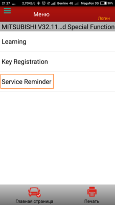

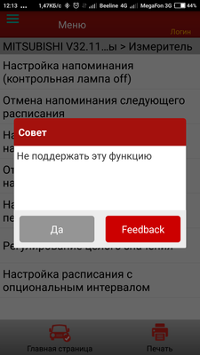

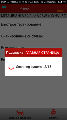

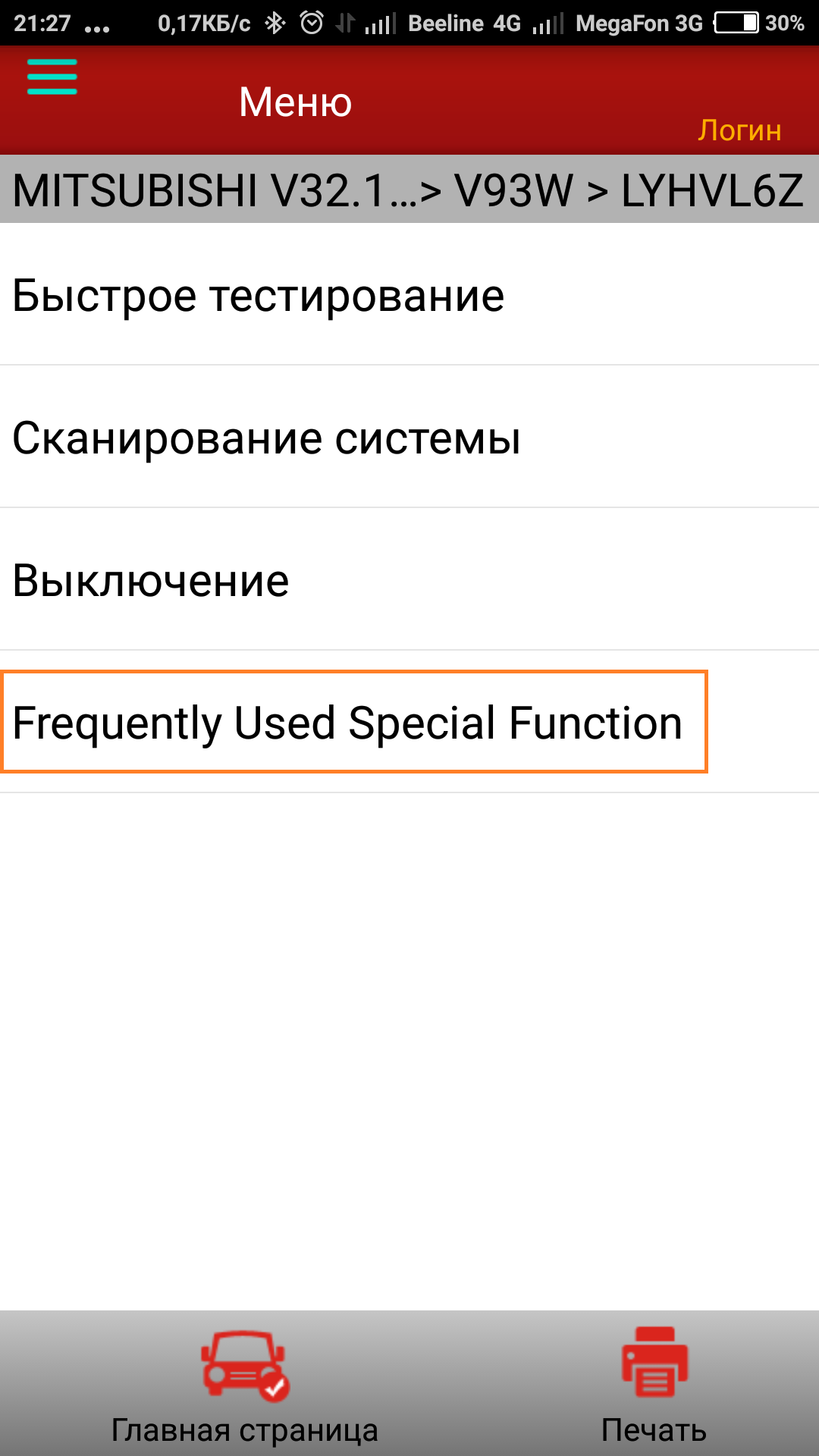

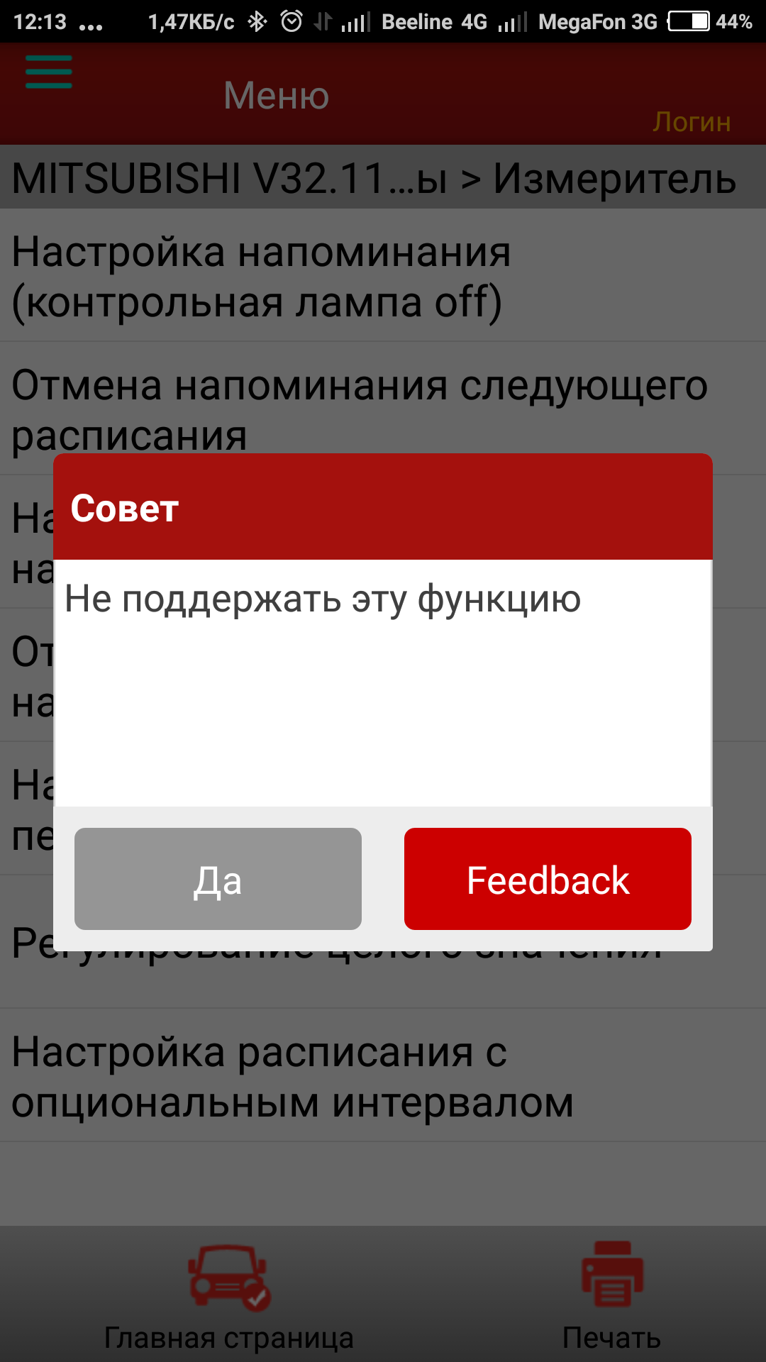

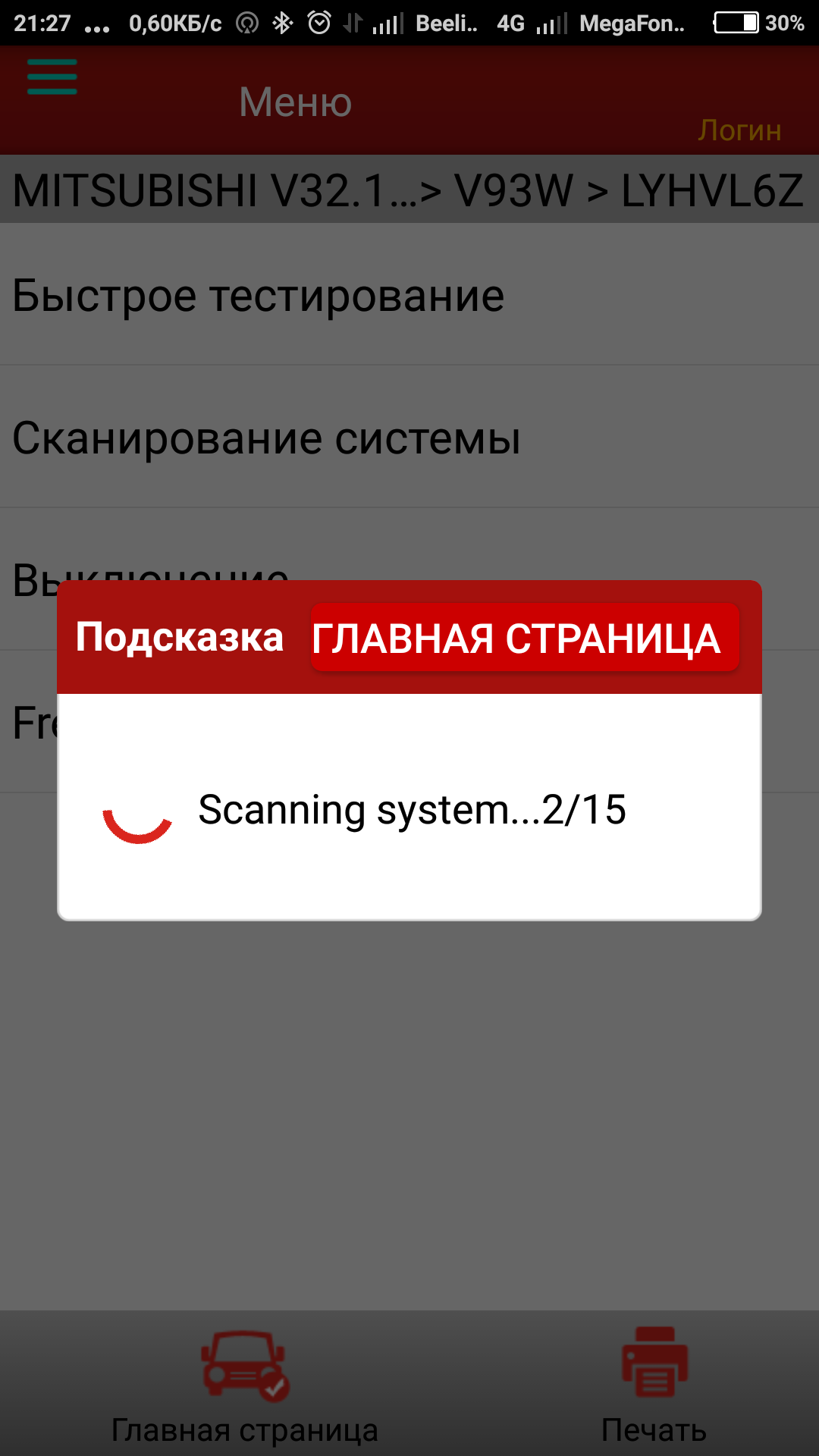

Задал подобный вопрос на нескольких форумах, но к сожалению однозначного ответа не получил. Видимо из-за того, что сам launch x431 не часто используется как профессиональный инструмент.
Но тем не менее, на всякий случай, я попробую выложить скрины из программы и может кто-то сможет, хоть что-то прокомментировать.
1. В ручном режиме выбираю Pajero - 2011 - V93W - и всегда выбираю LYHVL6Z

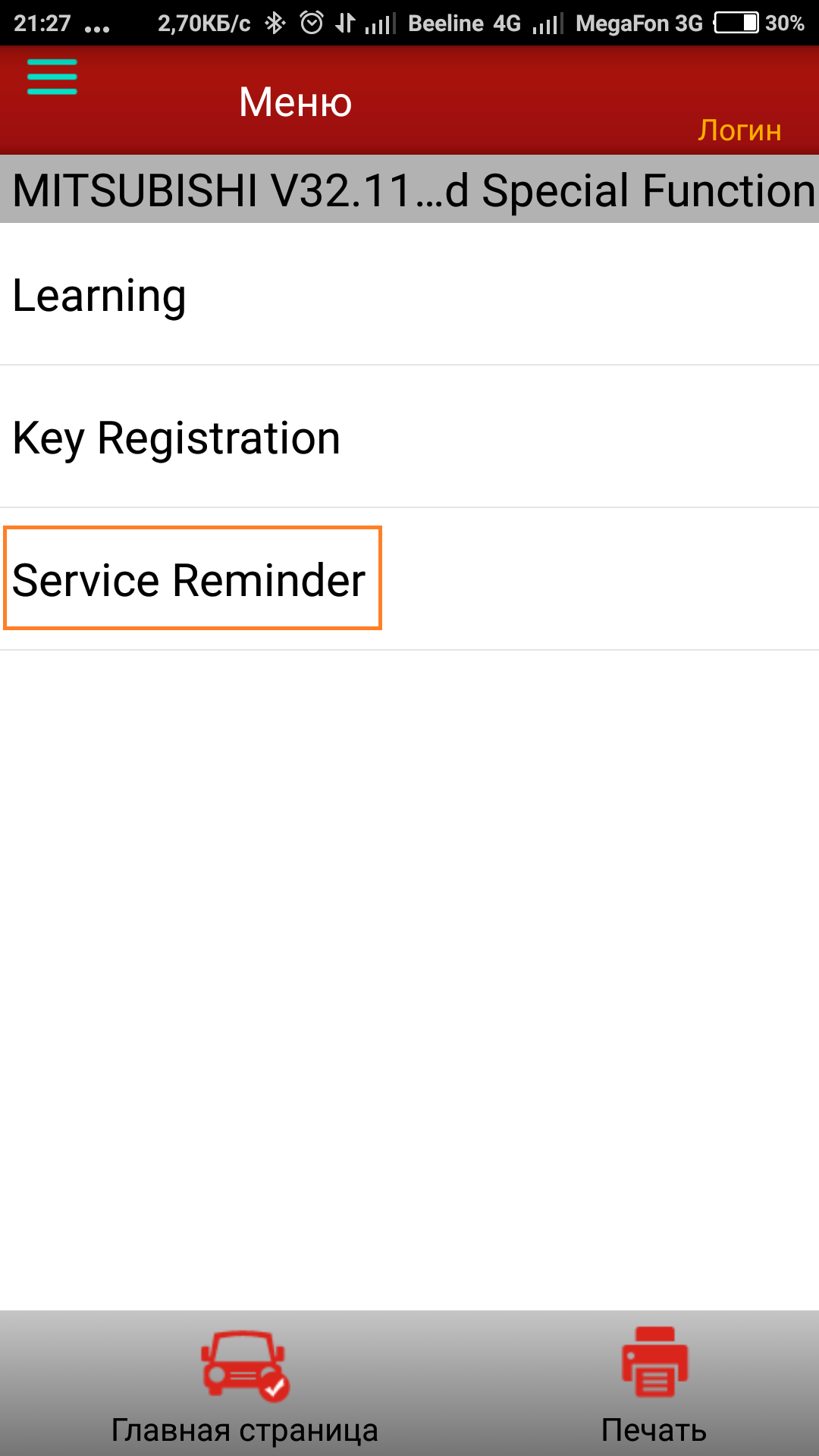

2. Далее, как и писал, Frequently Used Special Function
3. Service Reminger

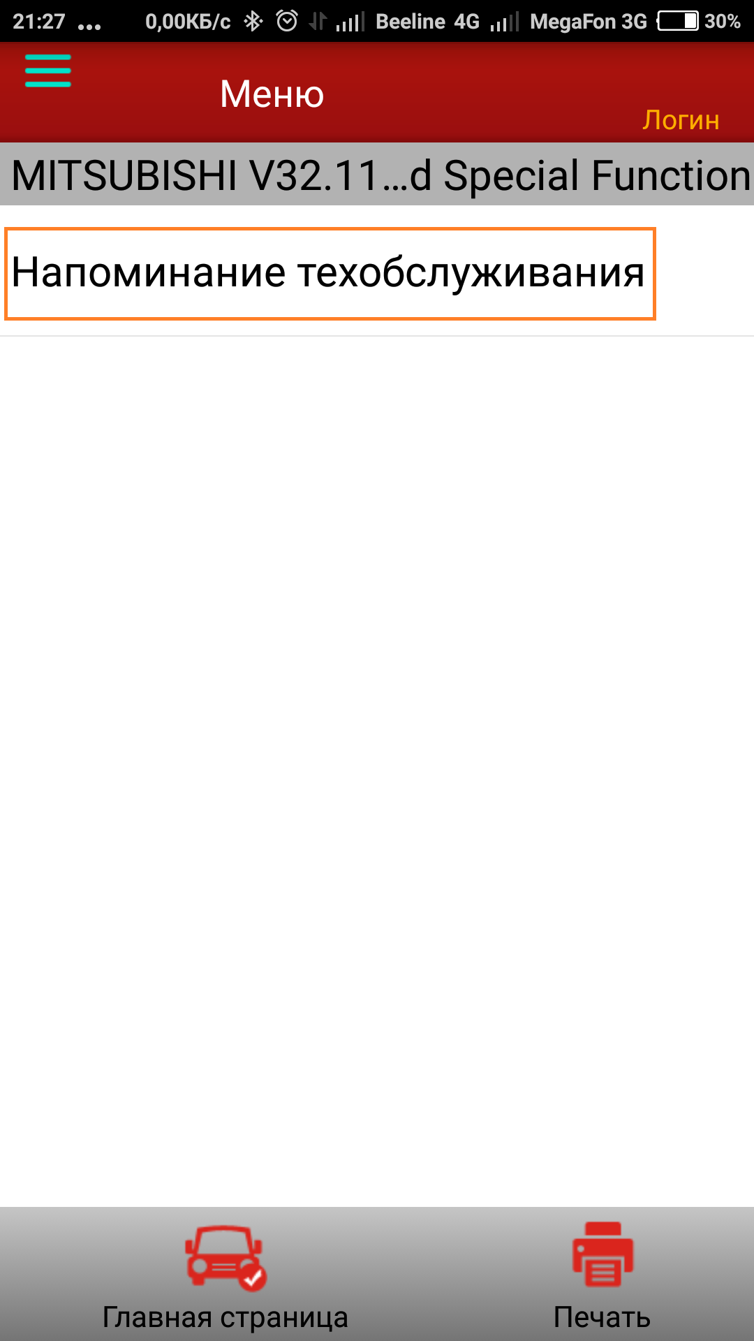

4. Напоминание техобслуживания

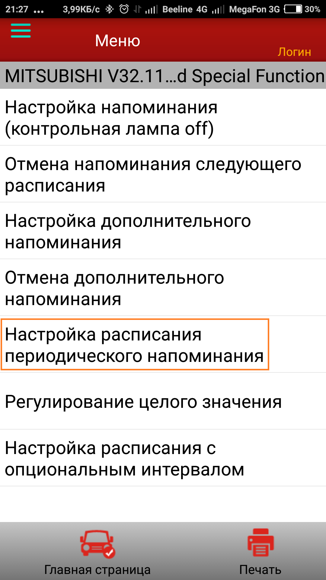

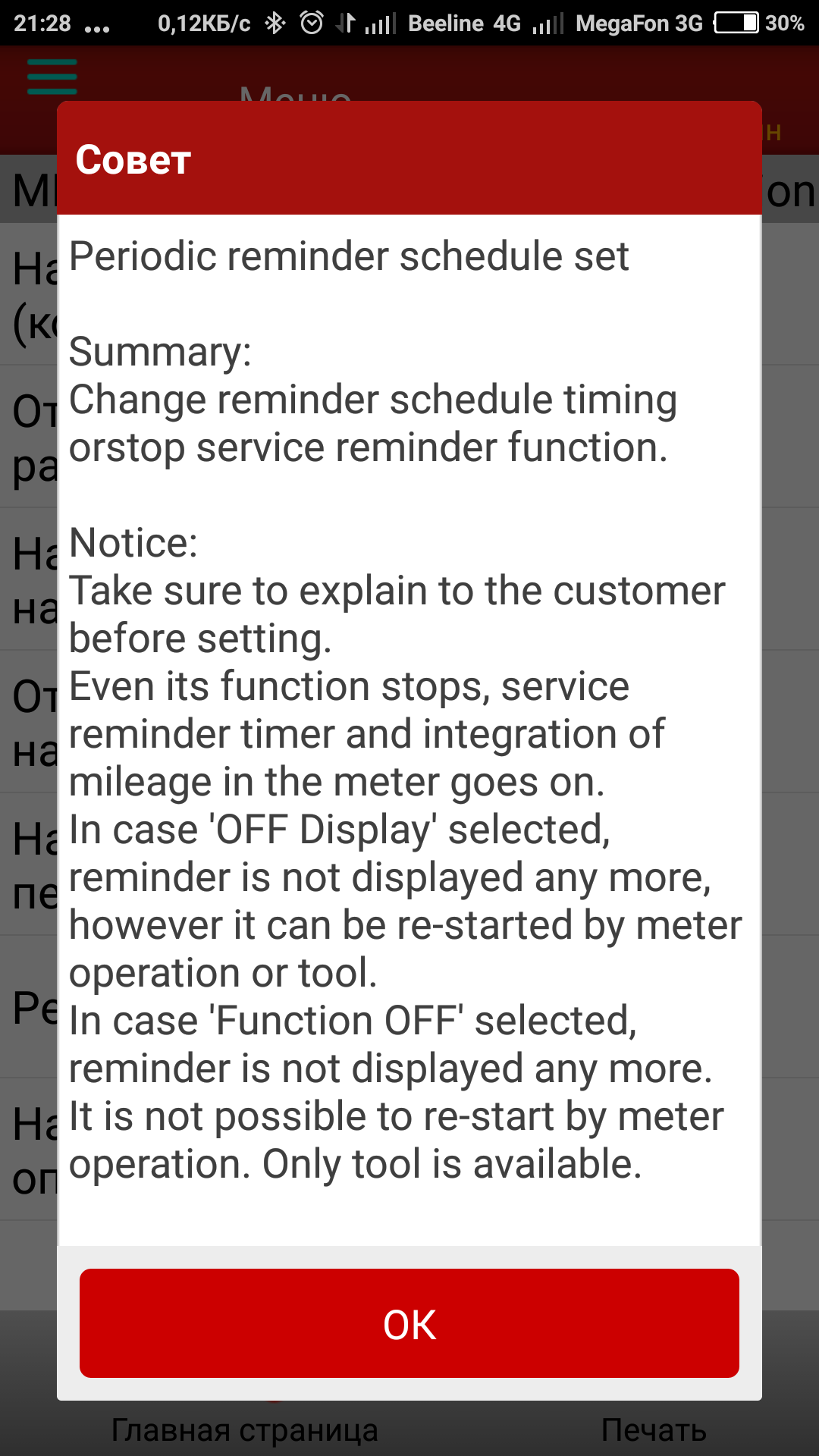

5. Настройка расписания периодического напоминания
6. Раньше можно было выбрать интервалы смены масла, а теперь выдаёт только это
Вот что я получил, а при попытке что-то изменить, например в меню "Регулирование целого значения", выдаёт что "функция не активна"...
Есть предположение, что теперь только MUT-3 мне сможет помочь, но я надеюсь что и при помощи launch x431 это тоже возможно, только не знаю как!? Если кто знает, не смог бы он мне объяснить как это сделать на примере MUT-3, а я в свою очередь попробую по аналогии, но уже с помощью своего Х431? Или если есть у кого этот MUT-3 и он знает как всё вернуть, не смог бы он мне это проделать, не за спасибо конечно, но и к дилерам ехать пока что-то не хочется?! :;-): ::-[:
Спасибо всем ещё раз.

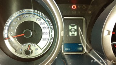

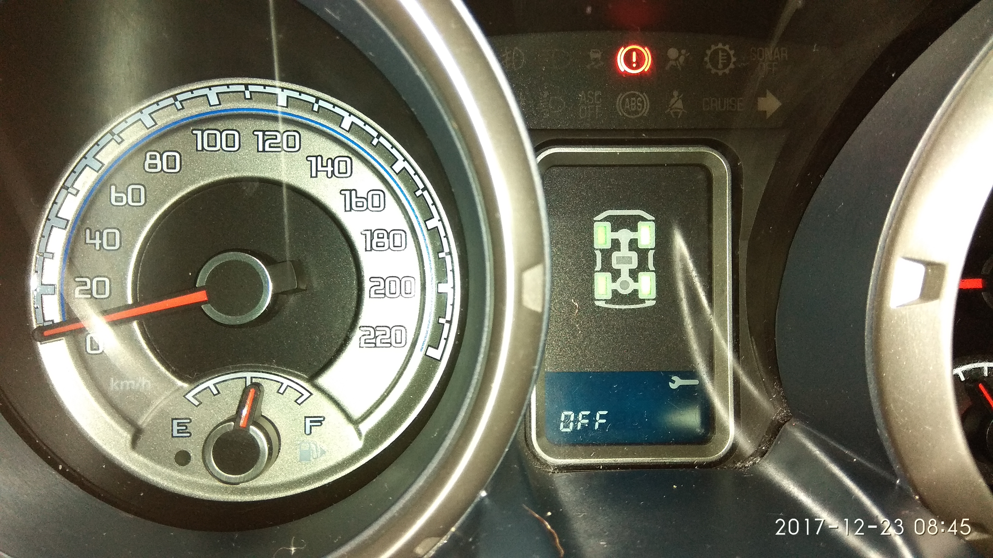

В предыдущих сообщениях писал, что я отключил функцию межсервисных интервалов на панели и хочу её вернуть...
Zjablik писал(а):
Roman69 писал(а):Я конечно же понимаю, что можно за OFF-ить это дело, просто держать в голове время ТО не очень охота, ведь намного удобнее, когда об этом напоминает бортовой компьютер. )
Вот и у меня уже так.
А точнее сказать было так!
Спасибо.
Мысль эта не давала мне покоя и вот перепробовав все возможные варианты я всё же вернул показания данного дисплея на своё законное место, сделать мне это удалось с помощью всё того же Launch Easydiag, дисплей снова работает, но вот только показывает блин погоду.
Может кто сможет подсказать как настроить данный показометр на те интервалы что нужно мне? Хочется увидеть 7000 км и 6 месяцев, а как это сделать тем же Launch-ем, другого у меня ничего нет, пока не очень понимаю!?
