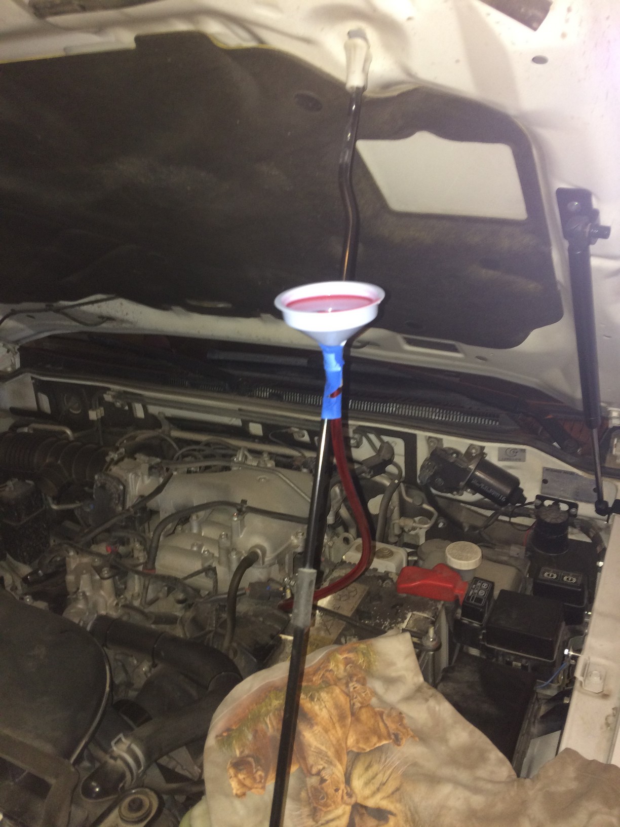

Re: И снова о методах замены масла в АКПП

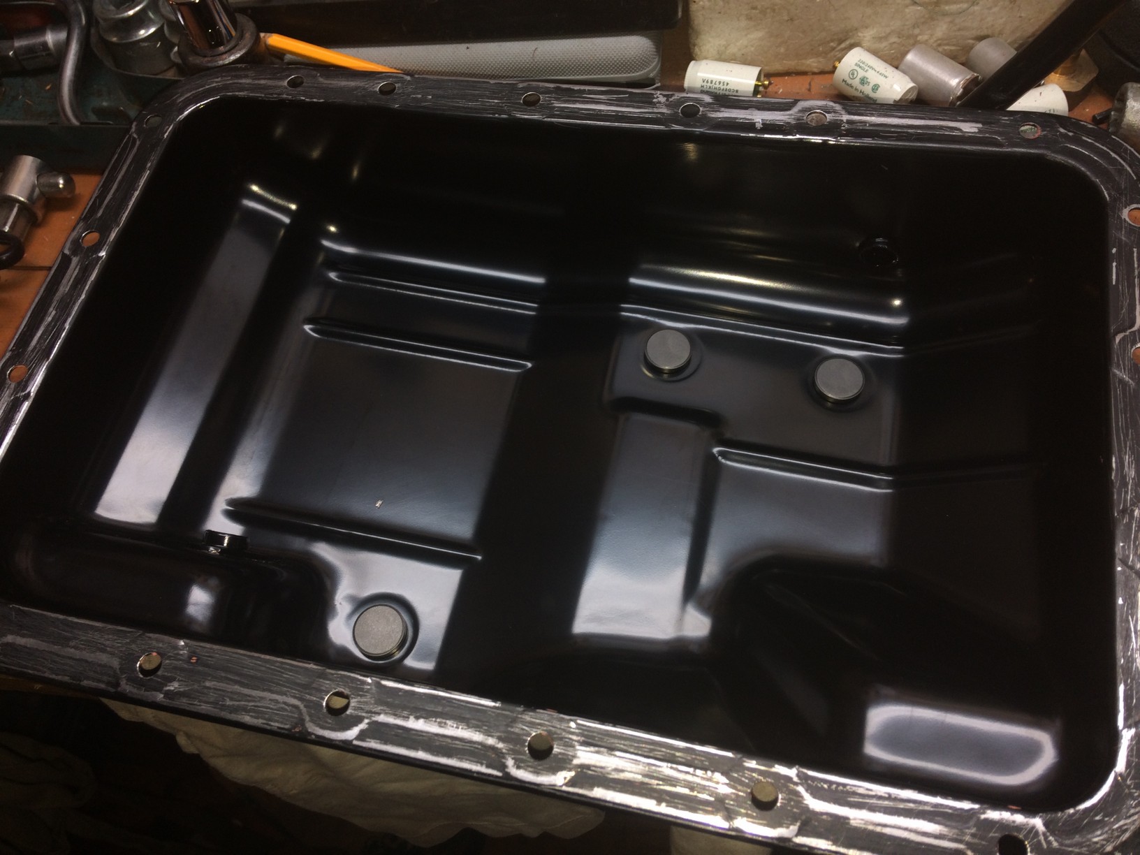

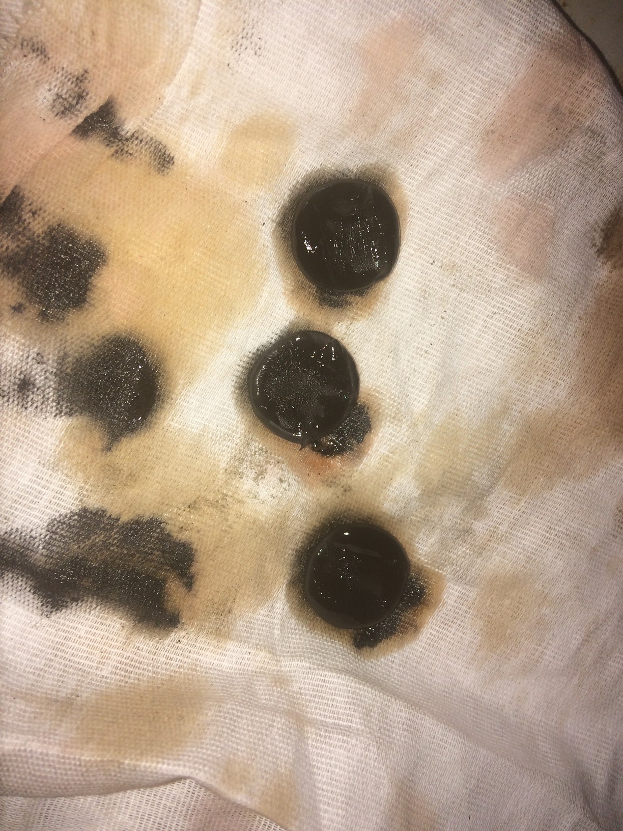

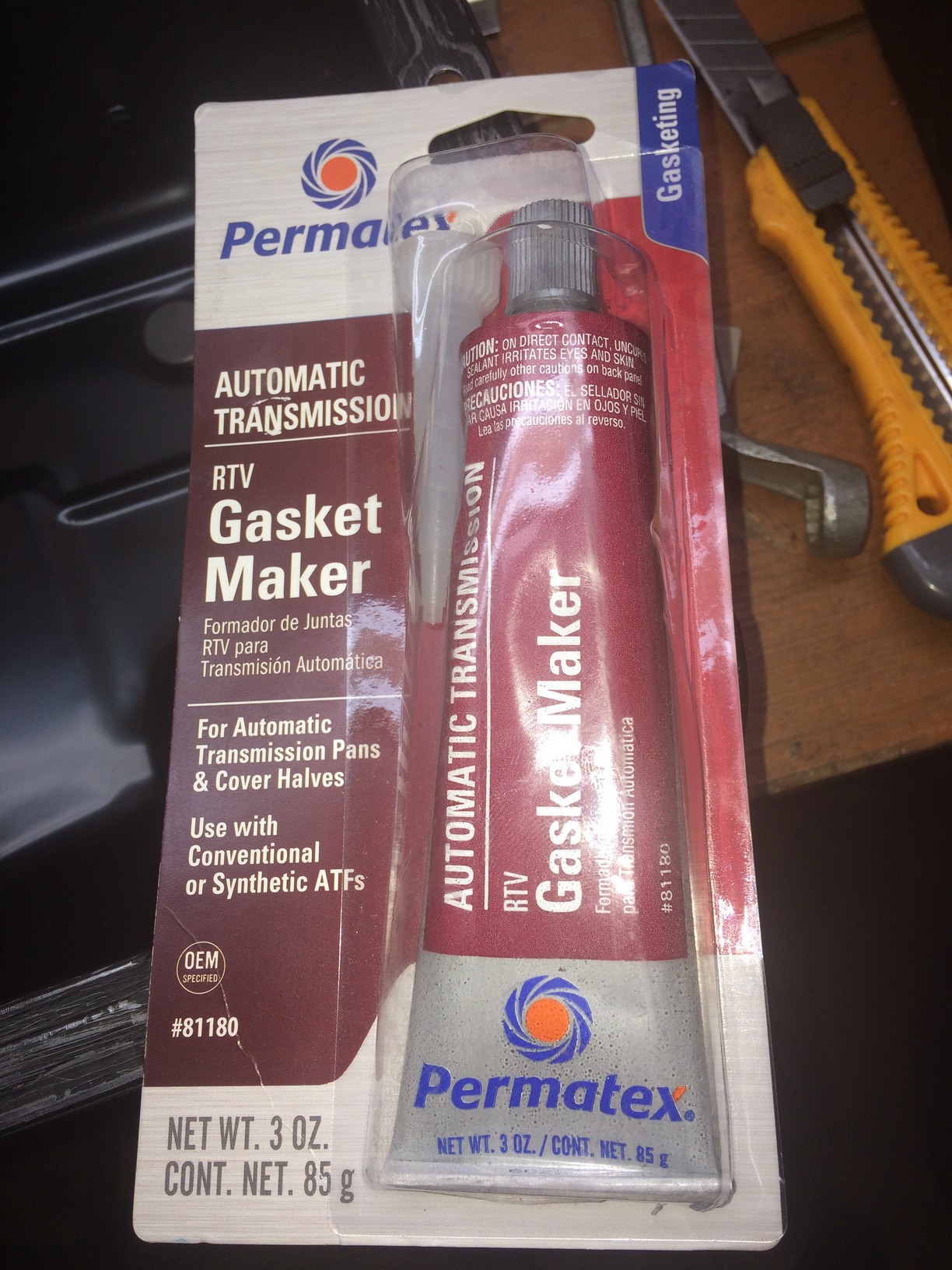

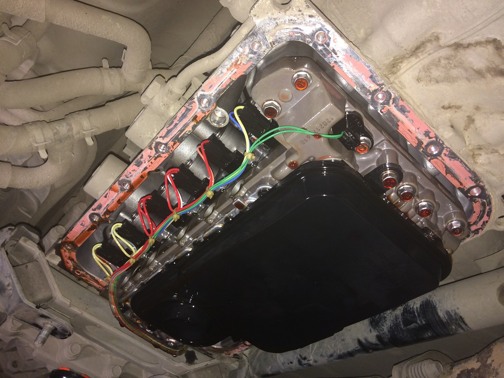

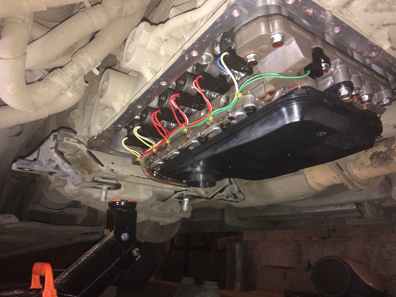

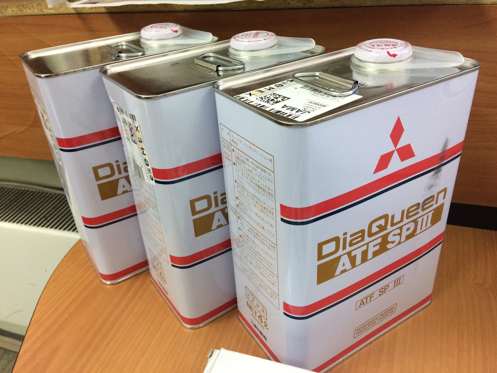

Добавлю свои пять копеек))
Менял полностью с заменой фильтра на 88000 км. в начале лета 2017 г. (сейчас 99000 км.). Нужен помощник. У меня нет дополнительного радиатора.
Масло - 4024610 (3 банки, 12 литров)
Фильтр - MR528836
Воронка и трубка подходящего диаметра что бы влезла в отверстие щупа.
Герметик (см. фото).
Процедура:
1. Сдёргиваем шланг обратку с радиатора. На штуцер одеваем подходящий по диаметру шланг и толкаем его в прозрачную тару.
2. Ручка АКПП в нейтрали. Помощник запускает мотор, Вы в яме смотрите как сливается масло. Как только пошёл воздух, помощник глушит мотор. Сливаете масло с поддона, закручиваете пробку обратно.
3. Сколько слилось старого, столько же заливаете нового. Заливается в принципе быстро, масло жидкое.
4. Повторяем процедуру в пункте 2. Снимаем свой шланг, устанавливаем родной на место.
5. Сливаем с поддона, сольётся совсем не много.
6. Поддомкрачиваем коробку, снимаем балку (4 длинных болта, две гайки с подушки коробки.). Откручиваем поддон. Смотрим на магниты, немного ила допустимо.
7. Откручиваем/меняем фильтр.
8. Очищаем поддон и прилегающую плоскость на коробке от старого герметика. Довольно трудоёмкое занятие(( Так же нужно почистить трубку щупа для лёгкой установки поддона обратно.
9. Моем магниты и устанавливаем их обратно.
10. Перед тем как нанести герметик, тренируемся с установкой поддона на место.
11. Наносим герметик и устанавливаем поддон. Оставляем сохнуть на ночь. С утра заливаем масло, столько же сколько было слито из коробки и поддона.
12. Прогреваем мотор и коробку до рабочих температур (92 гр. и 80 гр.), проверяем уровень масла, если что - доливаем.
Ни каких изменений в работе коробки не замечено. Всё в штатном режиме. Масло было слегка тёмное, но без запаха гари.
Всё.
Удачи!)
ДА . гермет ядреный! жаростойкий! хрен ототреш потом! клеил стекло в духовке на такой! замучился потом оттирать размазаные сопли кагда он засох!
спасибо дружище за мануал!
