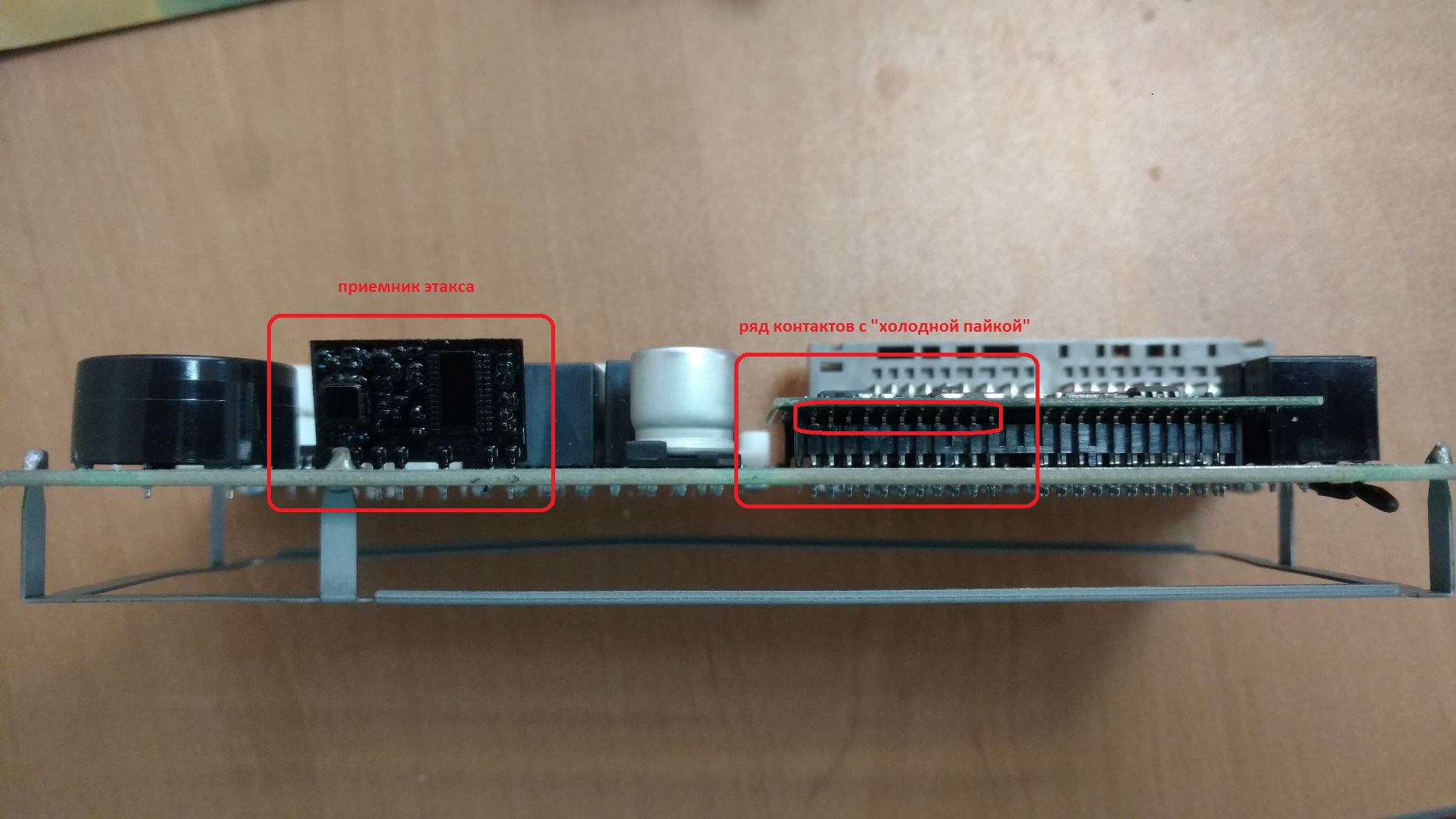

все началось с того что перестал работать ключ кнопка , и невозможностью прописать по процедуре из мануала без MUT .
был установлен б/у с праворукого , в целом он работает и работал (разница в распиновке в одном пине , нет задержки выключения питания на стеклопдьемниках , нет тройного моргания поворотником , но есть встроенная сигналицация и он на 315 мгц)
"новый японский" в целом работал после привязки к нему пары пультов , но некоторое время назад начались проблемы, иногда начинали беспричинно частить поворотники, хаотично, то часто то нормально, потом стал моргать свет в салоне, как будто дурит концевик, но шевеление концевика не помогало, а помогал легкий пинок левым коленом в область этакса, потом хаотично машина с ключа то закрывалась то не закрывалась
было решено попробовать снова поставить старый родной этакс и прописать заново кнопки на 415 мгц,
но меня снова ожидало фиаско , хотя процедура рабочая , что и показал снова опыт перепрописки ключей на японский этакс на котором ключи виделись и запоминались , при попытке обратится с проблемой в дилерский сервис мне сказали - ну ключи не всегда можно прописать без MUT . типа бывает зависет процедура прописки, не закрывается процесс и соотвественно новый сеанс не открывается, муть короче , но в моем случае при шаманстве с дверью, ключем, аварийкой и проводком, этакс стабильно отзывался закрывая и открывая двери, но категорически не хотел видеть передатчик ключа, было опробовано несколько ключей, толку ноль, делать было нечего, было решено подключить на столе этакс ( всего два провода и 12в с лабораторного) и посмотреть, что валится с приемника в рабочем японском этаксе и на родном, в итоге, на сборке приемника этакса нам надо было понять что за ноги и для чего, итак , питание две ноги , одна синхра с проца (с платы что стоит на ногах на основном модуле), ее было явно видно на осцилографе, и еще одна нога собственно сам выход, где при нажатии кнопки на пульте ключа были видны посылки кода, подключив родной этакс все было по питанию в норме , но синхры не было , соотвественно приемник ожидаемо молчал. хотя питание на нем было в норме, внимательное рассматривание показало, что край платы процессора "висит в воздухе" и нет контакта как раз на тех контактах которые нужны приемнику , дело пяти сек плюс паяльник, и вуаля, я вижу и синхру и приемник отдает код передачи на проц при нажатии кнопок на пульте, дальнейшее внимательное рассмаривание японского этакса показало что и на нем эти же контакты имеют холодную пайку , при том в большем обьеме, но как то на соплях это работало, но нестабильно
фото проблемного места прилагаю, может кому то понадобится при схожих симптомах ,
