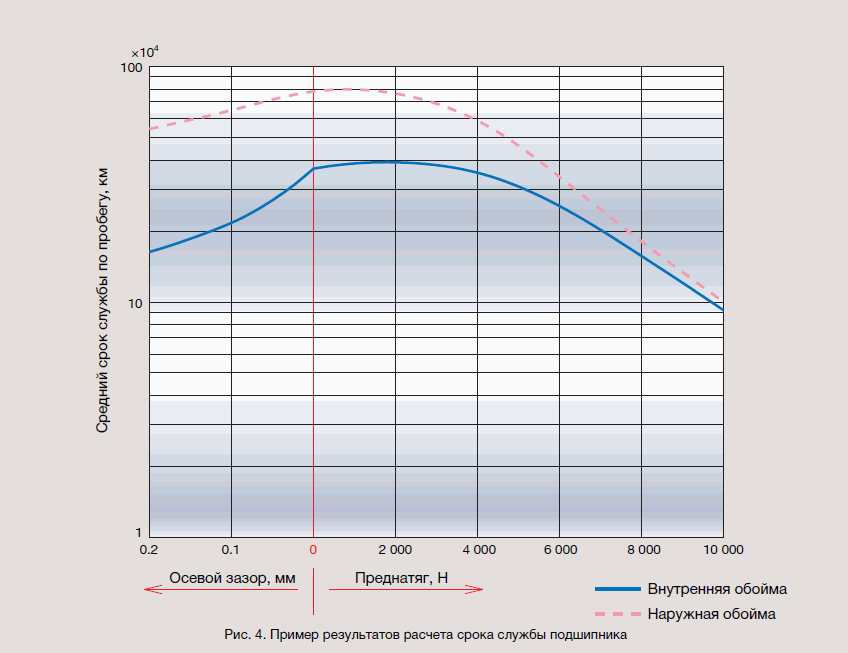

Какую хорошую брошюрку я скачал по NSK ! http://www.yandex.ru/clck/jsredir?bu=gc ... 798518.005
Почитать полезно всё !
По натягам вот такой пример :

Судя по таблице, перетяг на ресурс влияет от 2000н, это как меня на 2х метровый лом поставить при затяжке. 200кг*м, думаю так никто не тянет.

Во-первых, это всего лишь пример, не касающийся паджер, дабы показать, как натяг влияет на ресурс.
Во-вторых, усилие- это не то, с каким моментом ты гайку тянешь, а силы между половинками обойм.
Передаточное на шаг резьбы посчитай...

Вот именно этим и привлекателен график! NSK показали зависимость ресурса от момента, важна лишь форма этой кривой.Жека Оренбургский писал(а): ↑13 фев 2019, 13:03 Да причем тут Паджер - не Паджер? хотя к нашим машинкам ступицы идут подобной конструкции как в брошурке.
И думаю, ничего считать не надо... Это всё посчитано до нас...
Берём и , подразумевая, что на ММС расчитали правильно, и что 220 Нм - это вершина синей кривой.
Ресурс при такой затяжке будет 400тыс. км.
Если перетянуть трубой, по версии Факира в 3 раза бОльшим моментом, то двигаемся по оси Х в 3 раза и получаем падение ресурса до 250тыс. км. (примерно).

Тут частично согласен, график указывает, что зависимость есть. Да и не думаю, что инженеры ММС не правильно рассчитали момент.
Но на цифры пробега - 400ткм ориентироваться тоже не стоит, потому как это для NSK и момент затяжки почти в 17раз должен быть меньше.
Не помню откуда, возможно от нашего представителя при разговоре, обозначалась проблема ступиц. Суть была в том, что на П4 ММС учли срок эксплуатации ступиц с П3 и добавили еще одну рабочую плоскость для роликов.
Но с другой стороны - любой производитель стремится максимально приблизить срок беспроблемной эксплуатации к сроку гарантии, таким образом исходя из этого предположения 220м*м это максимальный момент на 100-120ткм. Что примерно коррелирует с практикой замен ступиц на пробеге чуть больше 100ткм. Так что лучше немного не дотянуть, чем перетянуть.

Re: Возможно ли перетянуть/убить ступицы на паджеро ?
Так что получается то? перетяг наших ступиц влияет на снижение их ресурса или нет?dvm99 писал(а): ↑12 фев 2019, 09:12 Какую хорошую брошюрку я скачал по NSK ! http://www.yandex.ru/clck/jsredir?bu=gc ... 798518.005
Конечно влияет, если перетяг сильный (в разы).
Но если такой, как ты написал в письме, то несущественно...
