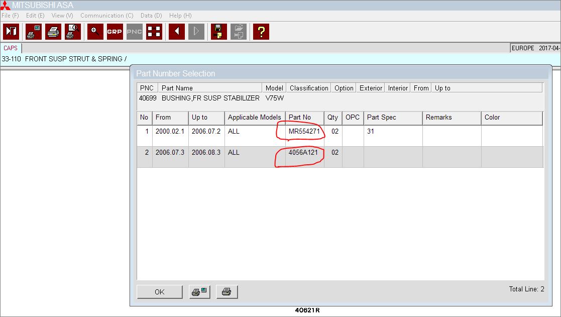

Втулки перед. стабилизатора 4056A121 - это от П3, имеют внутри тряпичную подкладку или что-то на вроде, это препятствует износу и появлению скрипов - но как я понял под данным номером втулки сняты с производства и не доступны к заказу.
Втулки перед. стабилизатора MR554271 - это уже от П4, не имеют подкладок, а выполнены цельно из резины и выполнены, как тут писали, менее качественно, данный номер идёт как замена предыдущего - на втулки под этим номером уже имеются жалобы по появляющемуся скрипу и преждевременному (если так можно выразится) износу.
Подскажите, если кто в курсе, нет ли каких не оригинальных производителей, которые производят втулки стабилизатора и применяют внутри тканевые вставки, как когда-то на оригинальных втулках от П3?

Вроде как, совсем наоборот - 4056A121 - это от П4 и нет в продаже в интернет магазинах, а MR554271 - это от П3 и есть в продаже и с тканью...

aleksey39 писал(а): 14 июн 2019, 13:50 Вроде как, совсем наоборот - 4056A121 - это от П4 и нет в продаже в интернет магазинах, а MR554271 - это от П3 и есть в продаже и с тканью...
Не уверен, если честно?! Информацию взял с данного форума (даже в этой теме, на 3 стр. есть что-то подобное) и с D2!
В любом случае, с тряпкой было бы понадёжнее как мне кажется, даже на Skoda имел подобный опыт, сначала были с тряпичной подкладкой, потом их заменили на полностью резиновые (это в оригинале!) - с тряпкой ходили дольше и не скрипели.
В каталоге, на П3 проходят оба номера, только в разные года - это с 3.5 мотором, у остальных свои...

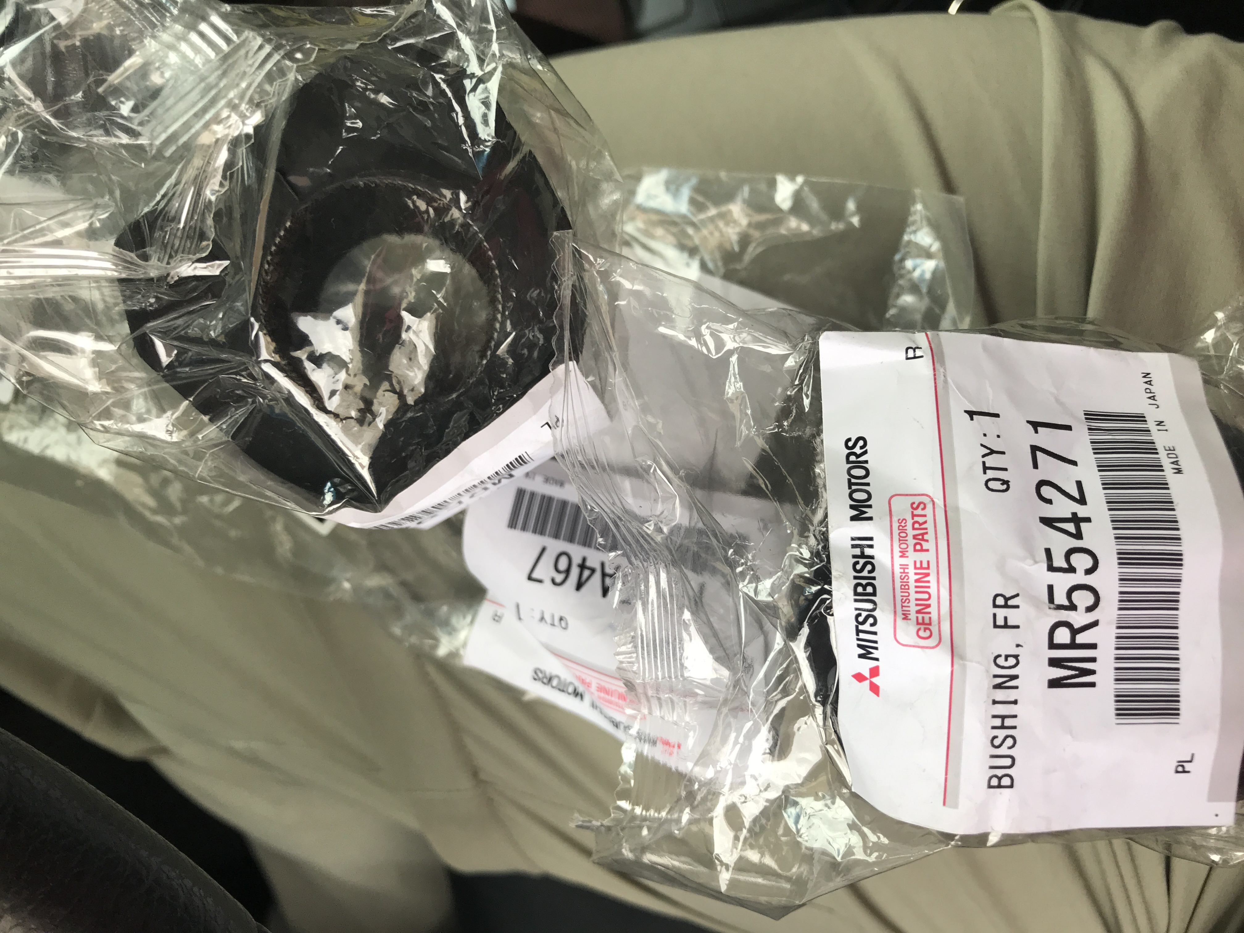

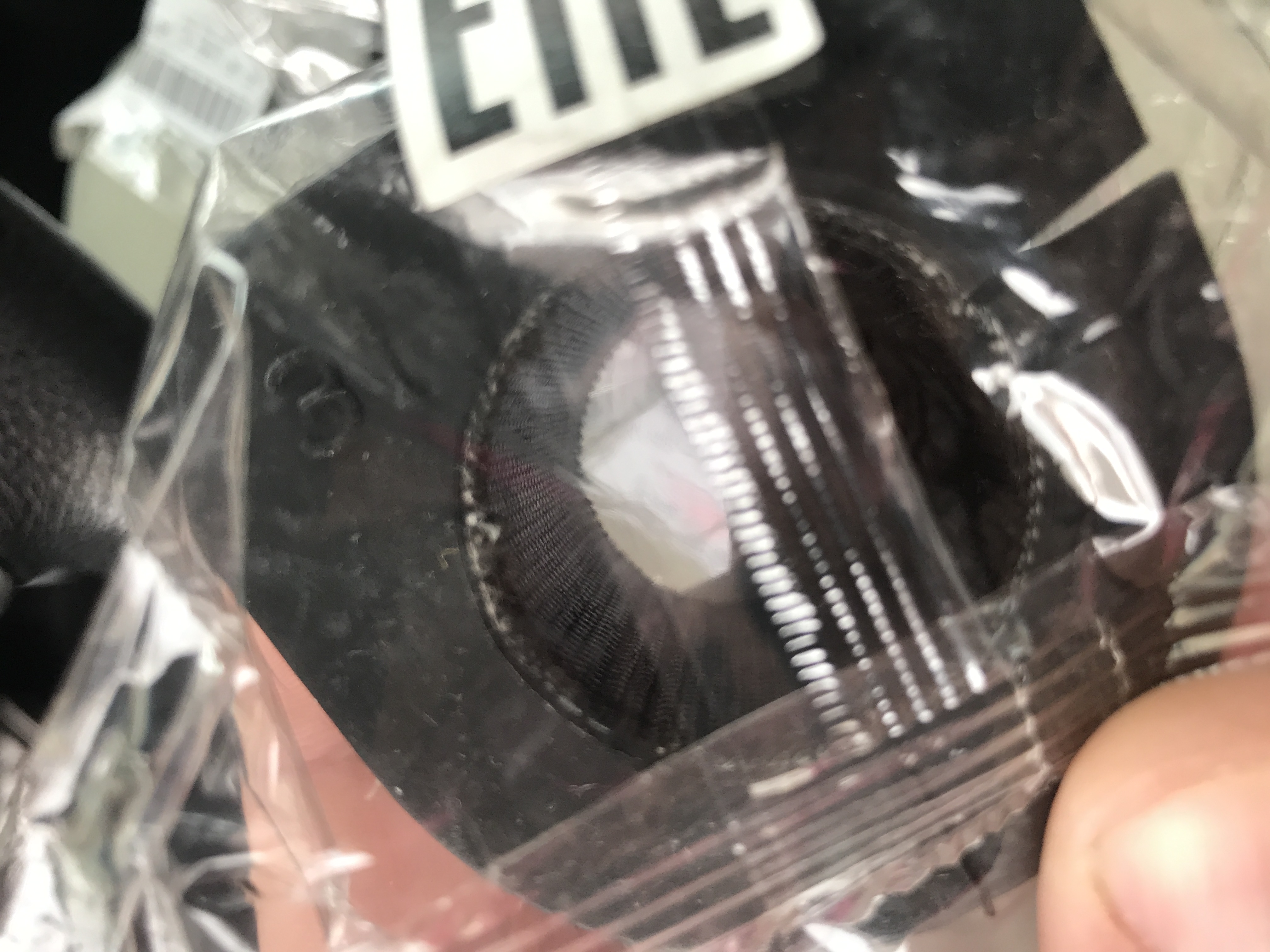

RobotZ
Сообщения: 113
Зарегистрирован: 02 авг 2012, 08:50
Мой автомобиль(и):: Pajero 4 3.0 Instyle
Откуда: Жуковский
Втулки стабилизаторов(+)
Сообщение RobotZ »
Вчера пришли родимые с тряпочками. До этого заказывал в Экзисте по этому же номеру два раза. Приходили подделки, стоимость около 260 руб за штуку. Посмотреть разницу между подделкой и оригиналом можно на сайте контрафакта.нет (не реклама). Короче от поставщика зависит, дешевле ~500 руб ожидайте подделку. Ответы манагеров что с тряпкой уже не делают - это пи...ж. Заказал на Автодоке - пришли сразу которые хотел.
