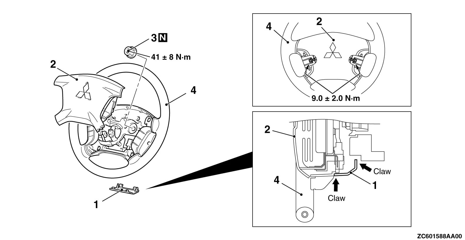

Доброго дня коллеги!
1. Понадобилось снять рулевое колесо. Попытался вывернуть два болта (под торкс) слева и справа под рулём. Затянуты насмерть. Увеличил усилие и сорвал головку болта... . Теперь гремит на кочках. На приведённой мною схеме видно, что момент затяжки 9,0Nm.
Выворачивал их кто ни будь и насколько успешно?
2. Подскажите, можно ли снять крышку кнопки звукового сигнала обозначенную на схеме цифрой - 2. И если можно то как это сделать?

Правый сломанный болт мне пришлось высверливать. Хорошо, что мне это удалось не повредив резьбу.
