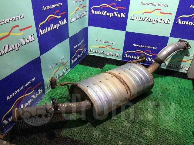

Други, кто знает, на глушителе хомут стоит, на фото вот как раз там, где коричневая полоса поперек проходит.
Есть на него номер? На хомут.))
Час потратил, не мог найти.

svvkkk писал(а): Есть на него номер?
Тоже не нашёл. Может колхоз от предыдущего владельца,а мы тут голову ломаем...

Неофит писал(а): Может колхоз от предыдущего владельца,а мы тут голову ломаем...
Со временем отгнивает термозащита на этой банке, её и обжимают/притягивают чем то

Lebed писал(а): Со временем отгнивает термозащита на этой банке, её и обжимают/притягивают чем то
Именно так! Уже года 4-5 я езжу с притянутой обычной медной проволокой теплозащитой. ;-)

https://www.drive2.ru/l/482223810783740230/
Также сделал у себя. Дешево и сердито.

2 хамута на 120 или 140 . И все четко стягивается. Парт.номера нету. Разветчто весь глушак , и цена как крыло от боинга

Да, всё именно так, как сказал Lebed - термозащита прогнила посередине как раз под родным хомутом и теперь эти две части дребезжат при набросе оборотов. Надо каждую по-отдельности к глушителю притянуть. ::-D:

А мне приварили эти две части к глушаку, но только к самому его краю, там где потолще и прям к самому хомуту тоже, но без фанатизма. Полет нормальный

В "хозтоварах" любой партнамбер ::-D: имеется, только надо желательно нержавейку под свой размер выбирать.
