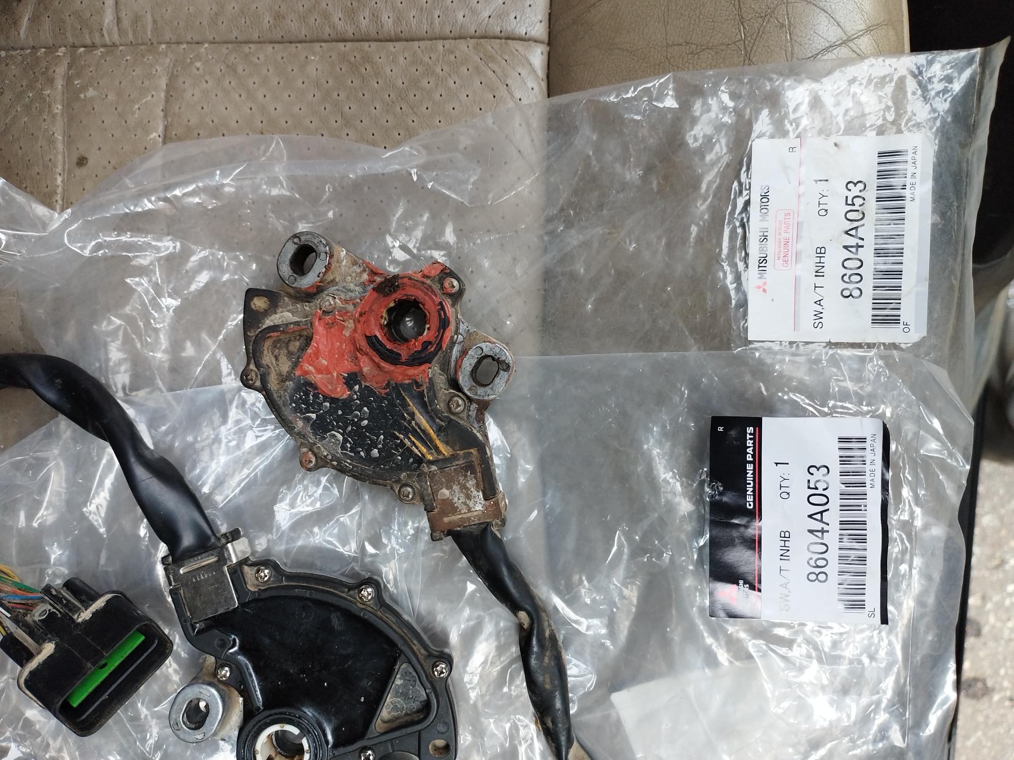

Достал меня снова ингибитор, на этот раз на Кольском после проезда множества бродов, стало загораться одновременно драйв и нейтраль и коробас начинал пинаться, буксовать и чудить. На выезде из Мурманска на заброшенном посту ДПС на эстакаде снял ингибитор, он был полон воды и позеленел аж внутри, почистил, поставил, но поймать положение нейтрали не смог, крутил его и так и сяк, либо нейтрал горела с драйвом, либо с задним ходом, в результате поставил, так чтоб драйв и нейтрал горели по отдельности, а глюк сместил с сторону заднего хода, поехали дальше, глики продолжились. Звонил Сане Снупу, он пояснил, что уже могут быть вытянутые и изношенные контакты и возможно ингибитору, а может АКПП уже хана
. До конца отпуска было ещё 4 дня и очень нехотелось остальной команде его обрывать своими проблемами, уже хотели дотянуть до Медвежьегорска, там бросить машину пересесть на другие машины и закончить запланированный маршрут, для перекуса свернули на тропку в лес и чудо
там обнаружился заброшенный городок с автопарком в которым был отличный бокс с ямой, встали там на день и я продолжил колдовать над ингибитором, с грехом пополам вроде получилось его отрегулировать после 3 разбираний снятий и установки на место, на следующий день поехали дальше, через день он снова загличил, доработал рычаг АКПП транспортной резинкой, чтоб тянуло его постоянно назад, так считай 2000 км и проехал
. Вчера поменял на новый, всё сразу настроилось по мануалу с первого раза. Выкладываю тут фото пакетов от левого ингибитора о котором писал выше и от того, который вчера поставил. Левый который невозможно настроить был в пакете с серой наклейкой, нормальный был в пакете с чёрной наклейкой. На досуге разберу левый ингибитор и снятый старый и попробую вкурить по чему левый не настраивается.
P.S. при лазанье в ингибитор обязательно меняйте на новое КОЛЬЦО УПЛОТНИТЕЛЬНОЕ - MD726966 которое стоит на валу и если ингибитор старый, то его внутренний сальник который прижимается к коробасу не лишним будет мазнуть герметиком перед установкой

У меня был и с черной наклейкой хрен настроишь и просто Китай то же самое.Купил контрактный и и все настроилось и работает.

тоже маялся двумя аналогами, потом волевым решением задушил жабу и разорился на оригинал от бывших официалов
