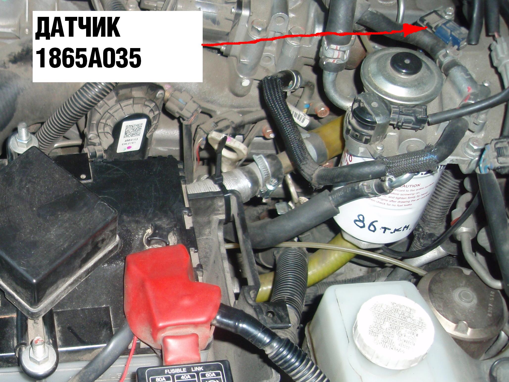

А фотки, случаем нет? Той трубки которую надо чистить проволочкой. Вдруг и пригодится это знание когда-нить?
Спасибо!
http://www.pajero4x4.ru/bbs/phpBB2/view ... 0#p1388521
Желательно именно фотку, а не схему. Т.к я никак не могу понять, применительно к реальному двигателю, где эта пресловутая трубка расположена. Хотел бы превентивно прочистить ее.

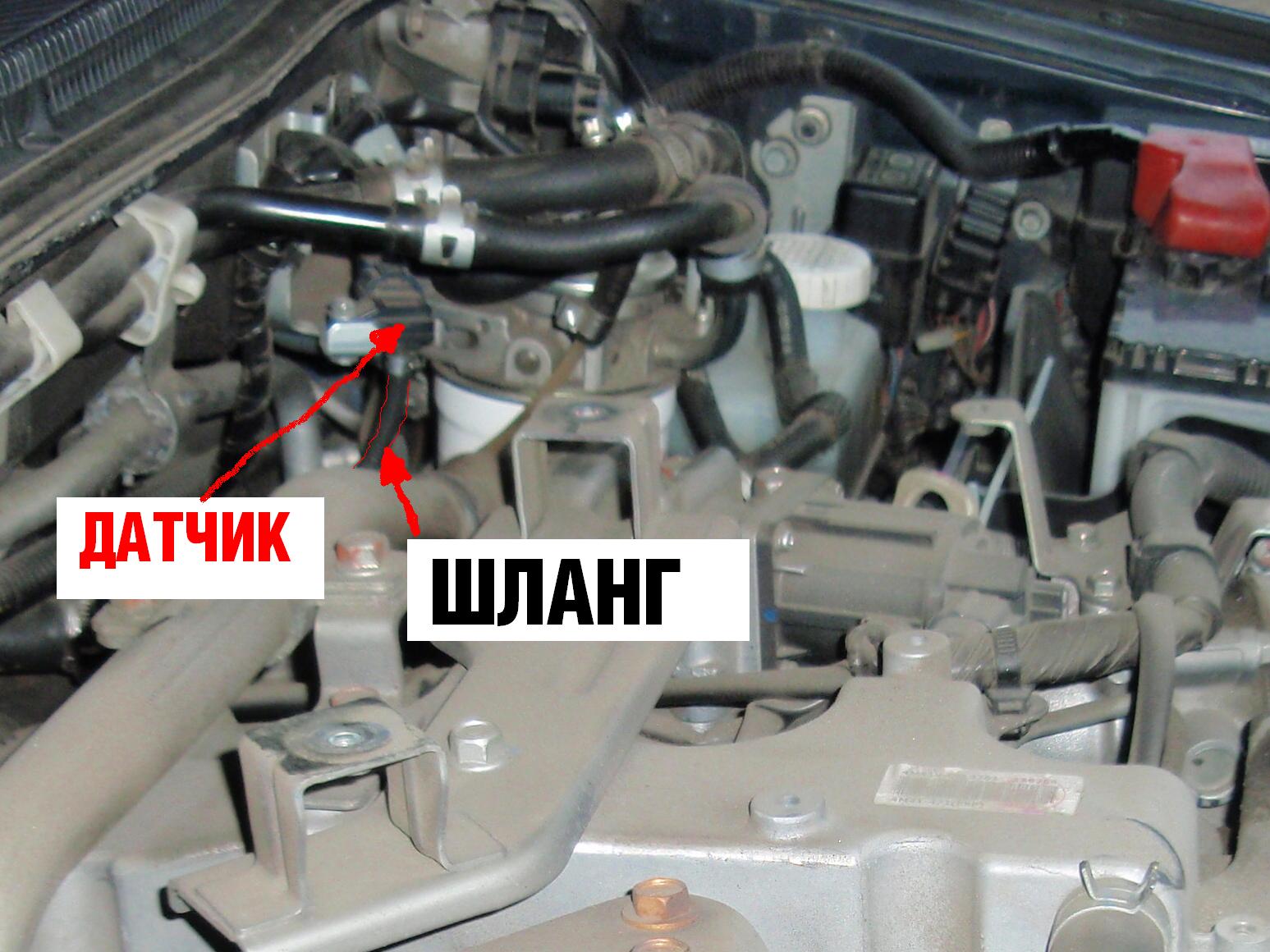

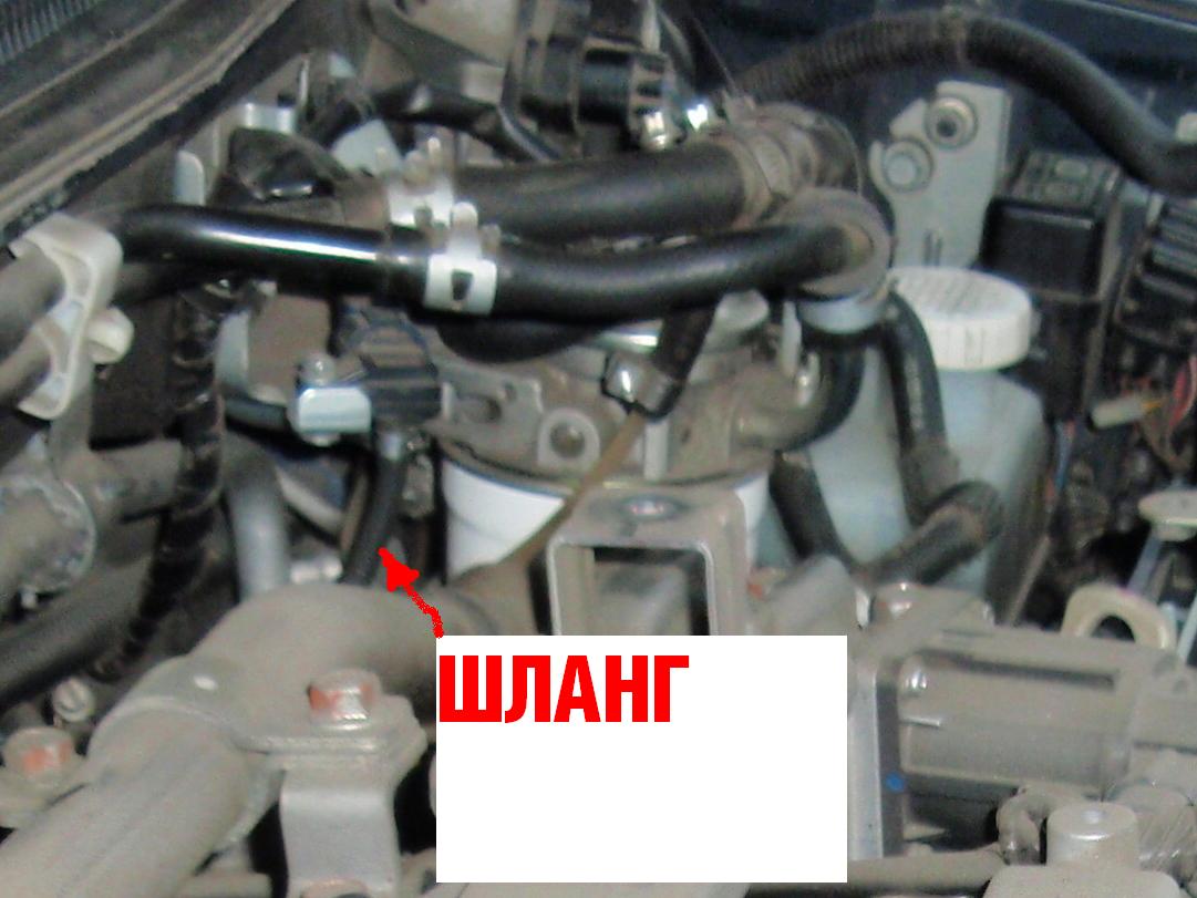

Спасибо![/quote]
Датчик стоит на кронштейне топливного фильтра (dizel 3,2D) на одном болтике. От него вниз идет резиновая трубка к коллектору.
