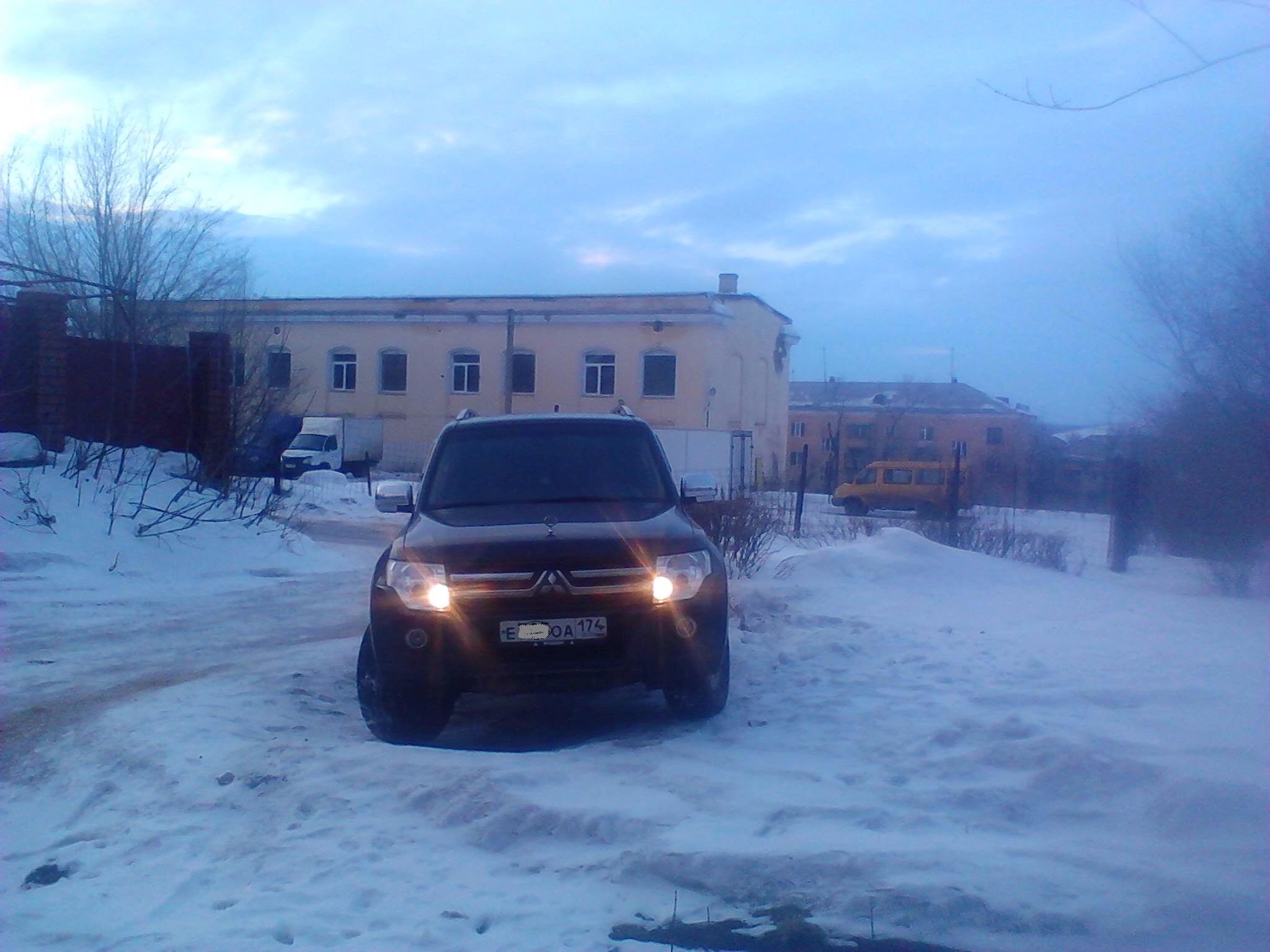

Решил вопрос с ДХО таким образом. Извините за грязную машину, погода сейчас не айс.

Это они включены?)
Если да,то какой в них смысл?
Зы: для сравнения вариант с РХО-22
