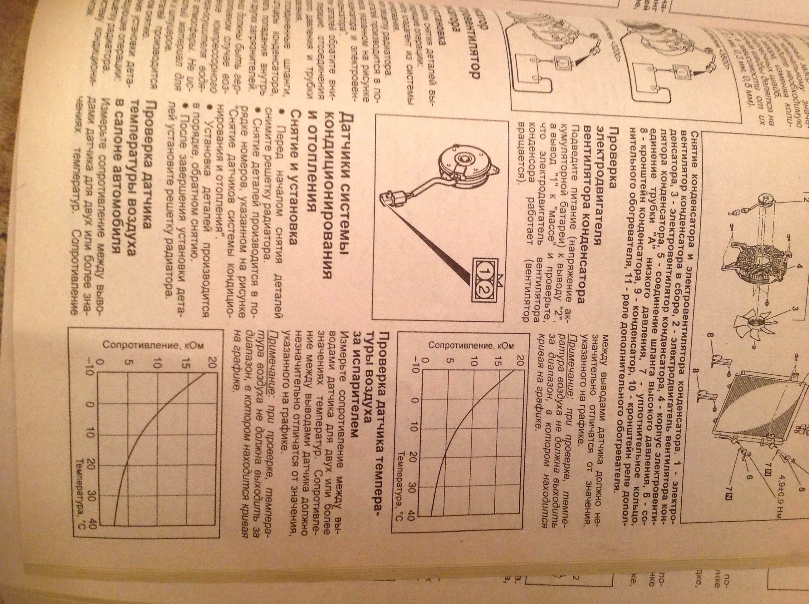

может кто в курсе какое сопротивление должно быть на датчике?
Виктор74
Сообщения: 1430
Зарегистрирован: 02 дек 2011, 20:12
Мой автомобиль(и):: Mitsubishi Pajero4 2007г. Нива 21213 1996г.
Откуда: Магнитогорск
Благодарил (а): 49 раз
Поблагодарили: 84 раза
Re: Климат контроль - не могу настроить
Сообщение Виктор74 »
qrz писал(а):может кто в курсе какое сопротивление должно быть на датчике?
Вот
