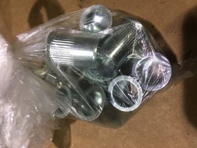

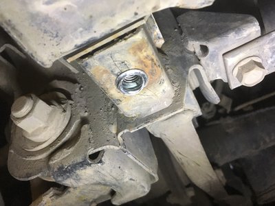

Ну, вот и испытал я эти клепки. Конечно стягивать при помощи болта и какой либо проставки под ключ, что бы та не прокручивалась и не позволяла прокручиваться клепке, сложновато. Но я, с матами конечно, но сделал это!
Болты защиты, те что держат снизу самый первый лист, соседи с креплением радиатора. Сгнивают они там тк нет вентиляции нормальной когда забивается грязью. Сперва засверливший под м8 затем м12 и все... далее гайка потайная закончилась по диаметру.
Теперь это выглядит так! Ещё послужит

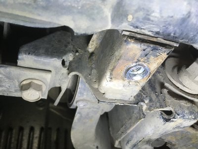

Сорвал болт крепления втулки стабилизатора
Дополню тему по резьбовым втулкам,
На защите свернули две потайные гайки. Один болт высверлили, второй болгаркой обрезали.
Поставили втулки на 10.
