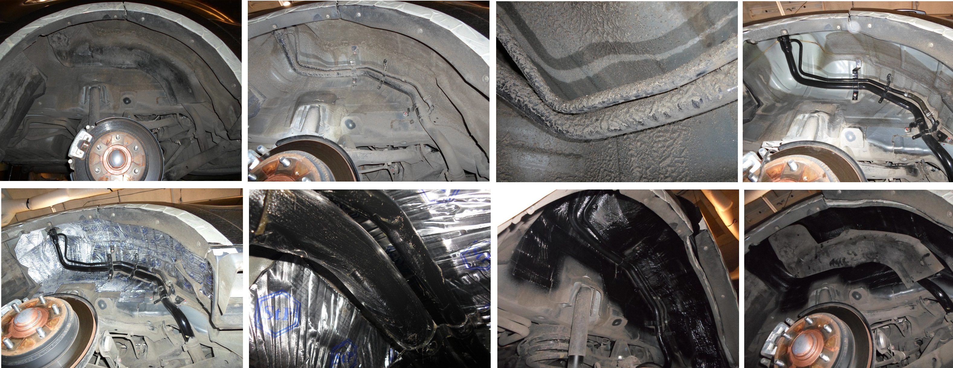

Доброго!
Вот такая проблема есть:
Решил превентивно пролечить, пользуясь рекомендациями г-на asnMagnat52 писал(а):Заметил,что правая задняя сторона повески сырая.Похоже сгнила горловина.Снял защиту горловины...Знать бы заранее,что там столько будет накапливаться грязи и сырости...
Вот, фото процесса, для визуализации, т.с. Удачи!asn писал(а):...по поводу антикорозионной борьбы-обработки, так сказать заранее, не дожидаясь засасывания через прогнившую заливную топливную горловину в топливный бак грязи и всего не потребного с дороги. У Паджерика такая проблема существует.Даже если и антикорится машина, лично моя статистика по машинам, мало кто из антикорщиков снимает пыльник в задней правой арке колеса, чтобы вычистить уже набраное и привести впредь всё в порядок на века.
Я антикором не занимаюсь, поэтому спец антикорных мазей нет. Считаю, обработав Литолом металлическую горловину (добротно, не скупясь) и запаковав на века подкрылком, будет более чем достаточно для спокойного сна владельца автомобиля впредь...
