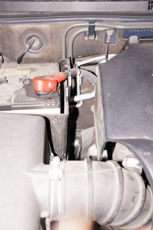

Приветствую! Вот установили мне давеча вебасто - под бампер - и с тех пор мучает меня вопрос: куда же я теперь буду ставить лебёдку? Кто-нибудь сталкивался с такой сложностью? Есть идеи?
Mitsubishi Pajero III, 3.2 DI-D, АКПП, 2006; OME +2", Cooper STT 33"
Re: Ищу место для Вебасты
Переносить котел к правому аккумулятору.tjulenin писал(а):Приветствую! Вот установили мне давеча вебасто - под бампер - и с тех пор мучает меня вопрос: куда же я теперь буду ставить лебёдку? Кто-нибудь сталкивался с такой сложностью? Есть идеи?
Вода мокрая. Небо голубое. Жизнь .....
- tjulenin
- Сообщения: 22
- Зарегистрирован: 27 апр 2012, 13:36
- Мой автомобиль(и):: Mitsubishi Pajero III, 3.2 DI-D, 2006
Но там места совсем мало между двигателем и аккумулятором. Или аккумулятор нужно переносить?
- Ratnik
- Сообщения: 225
- Зарегистрирован: 13 ноя 2011, 17:34
- Двигатель:: 3,2 DI-D
- Откуда: Нефтеюганск ХМАО
- Откуда: из СССР
- Благодарил (а): 6 раз
- Поблагодарили: 11 раз
Там корпус под АКБ обрезается и сдвигается влево, у меня так установлено.tjulenin писал(а):Но там места совсем мало между двигателем и аккумулятором. Или аккумулятор нужно переносить?

Ratnik
А можно Вас попросить при случае сфотографировать, как у Вас это выглядит?
