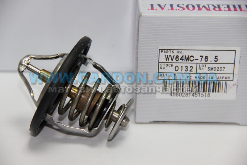

Какой производитель? TAMA или MASUMA?krokodil594 писал(а): Плюнул на это дело, купил WV64MC-76.5 (с дыркой, температура открытия 76.5).

ТАМАВИЙ писал(а):Какой производитель? TAMA или MASUMA?krokodil594 писал(а): Плюнул на это дело, купил WV64MC-76.5 (с дыркой, температура открытия 76.5).

Посмотри видео внимательно-там и номер есть и фото термостата.ВИЙ писал(а):1305А191 Этот?Russo81 писал(а):... У Игоря на его видео у машины термостат с дыркой для выпуска воздушной пробки и с температурой открытия 76 градусов.

Ага. Он мне писал, что у него город в районе 77-78С
А чем WV64MC-76.5 от WV64BN-76.5 отличается?

Да ни чем они не отличаются, обычный термос с дыркой и температурой открытия 76.5С.ВИЙ писал(а):По мне лучше 80, чем 100 ))))
Так чем термосы отличаются? Никто не знает?

Игорь мне отписался. Свой он пилил перед установкой.krokodil594 писал(а):Да ни чем они не отличаются, обычный термос с дыркой и температурой открытия 76.5С.ВИЙ писал(а):По мне лучше 80, чем 100 ))))
Твой, видимо, без напиллинга ставится )))))
Завтра буду заказывать.

WV64MC-76.5ВИЙ писал(а):Ага. Он мне писал, что у него город в районе 77-78С
WV64BN-76.5
Нам нужен MC

Температура после глушения не изменилась.
Вчера поставил термос на 76. По городу стало 80-84С.
Завтра прогон по трассе посмотрю по всем параметрам.
